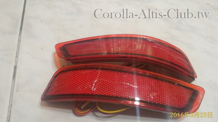

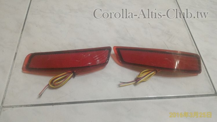

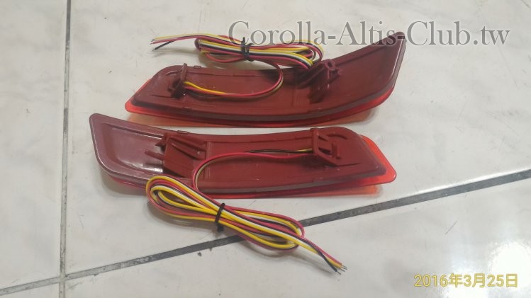

從淘寶買到的後保險桿燈一對, 這組要自己接線的。若買有專用插頭, 無需破線接線的要比這個貴很多。
P_20160325_095122_1_p.jpg 這組有反光功能, 與原車材質相同(宣稱的, 未實測不知道)
總共要接4條線(紅-接尾燈正極; 黑-接地; 白-接剎車燈正極; 黃-接方向燈正極)

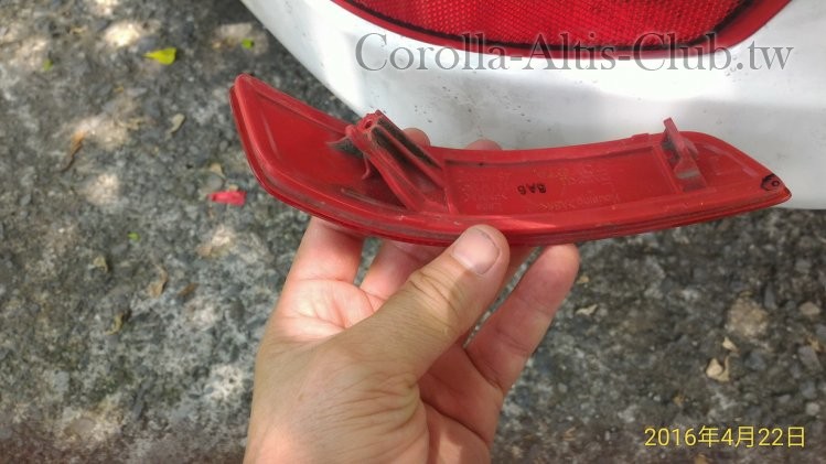

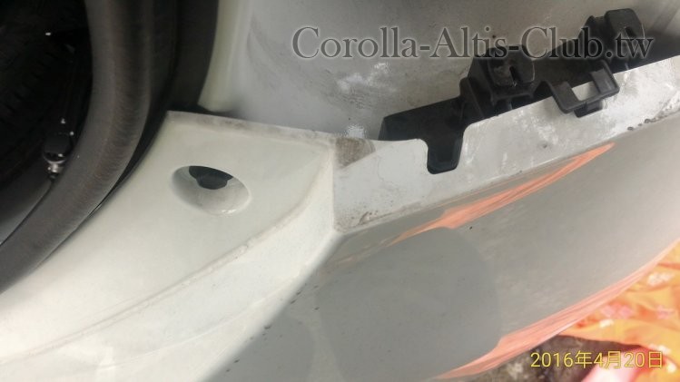

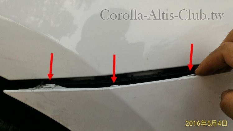

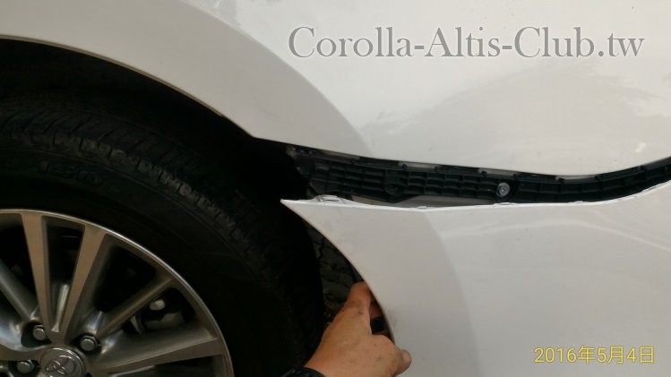

如何拆後保險桿?不用整隻拆下來, 只需拆兩個端點到轉彎處即可。

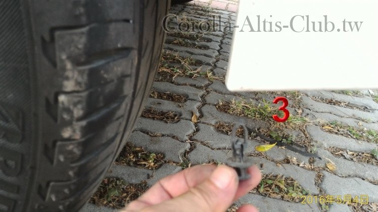

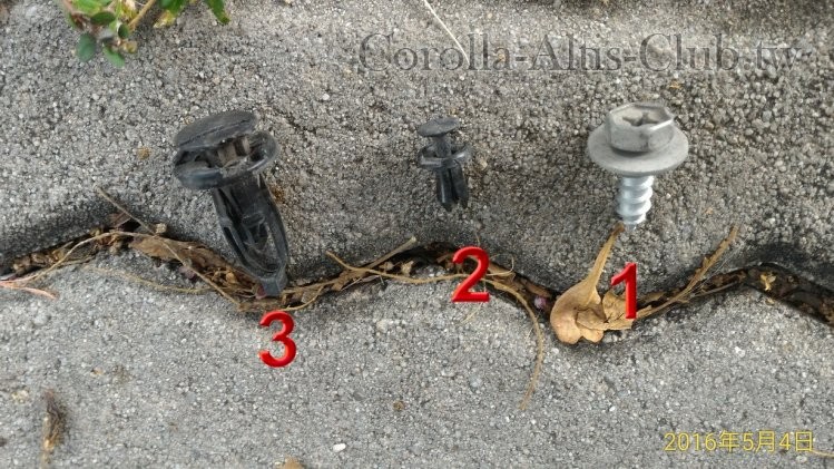

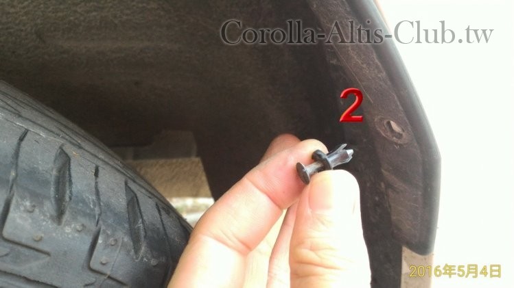

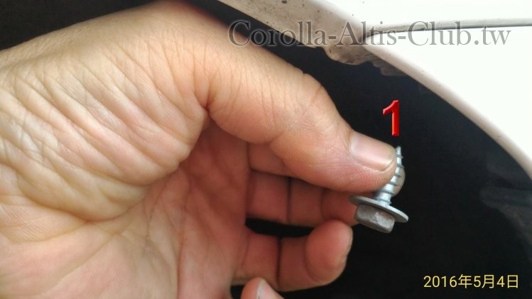

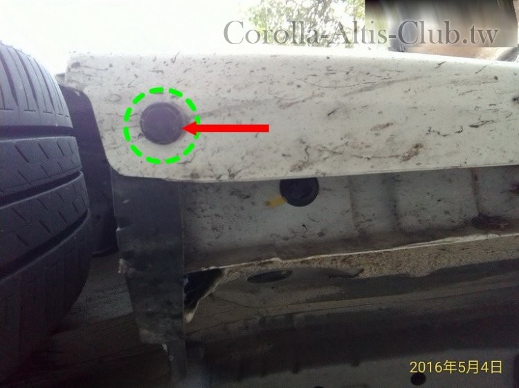

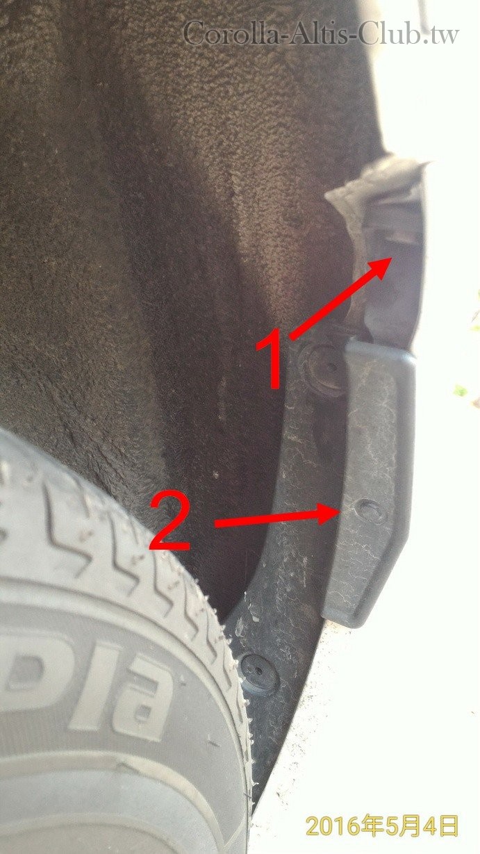

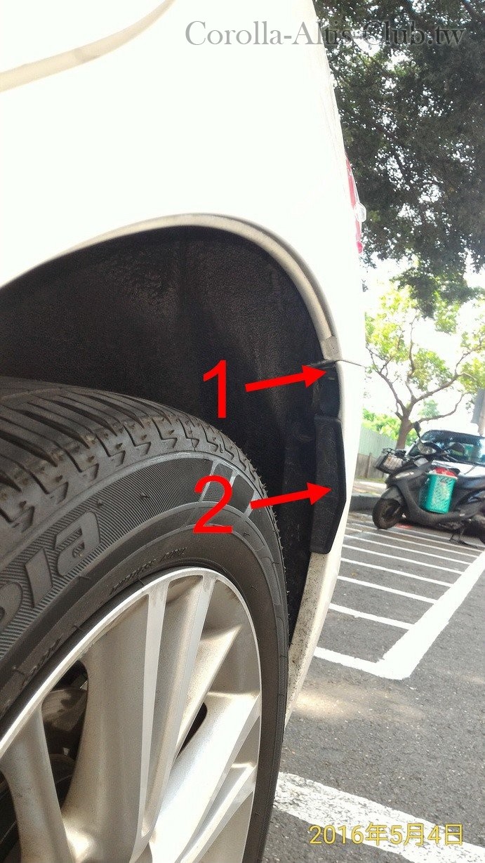

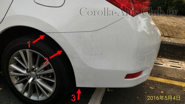

上面的方法行不通, 就再找其他方法: 拆後保險桿的兩側, 每一側只要拆下3個小東東就可以了(1顆10mm螺絲, 兩個塑膠卡扣),
1號用10mm六角套筒鬆開, 2號及3號要先把中心軸挖起來, 才拿得出來

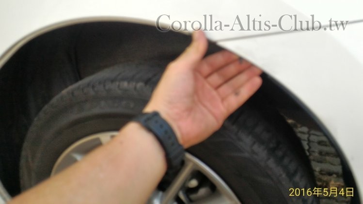

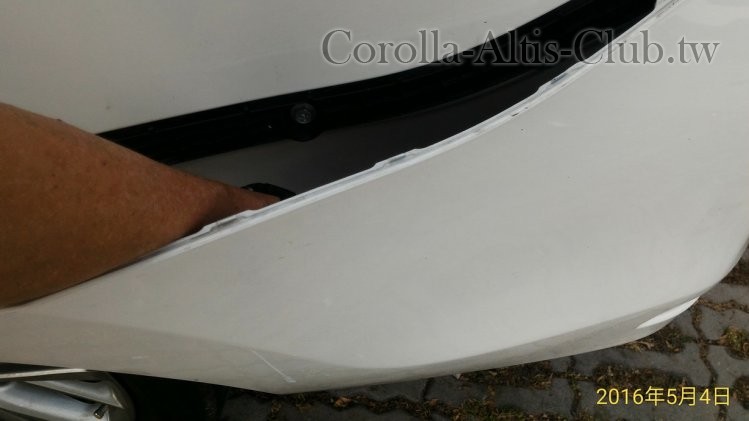

從保險桿端點尖角處往外拉開, 用點力往外扳, 裡面是是卡扣。
卡扣的位置, 裝回去時只要對這幾個位置用點力壓就可以卡回去。
手拿著十字螺絲起子伸進去, 轉開反光片裡面的螺絲。不要扳太開, 以免保桿變形。

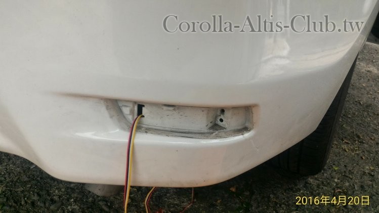

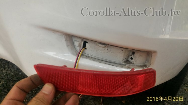

取下原車的反光片。反光片拿掉以後的保險桿像下面這樣
下圖是右後方的位置, 準備裝上後保險桿燈, 電線從左邊的洞(卡準處)穿進去, 右邊那個洞就是鎖螺絲用的洞。將後保險桿燈的卡準及螺絲孔對好, 裝上, 再把螺絲鎖緊, 燈的部分就裝好了, 就可以把剛拆一部分的保險桿裝回去固定好。

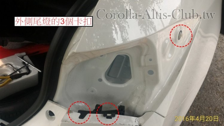

三顆螺絲都轉下來了, 準備從外面拔開, 但好像有阻力拔不開, 仔細觀察發現:尾燈外部有三個卡扣扣住, 用力方向要對才拔得下來
手握尾燈底部(右尾燈), 用一點力把底部的兩個卡扣拉開, 再整個燈座往車尾方向拉去, 讓側邊的第3個卡扣鬆開即可。
燈座底下兩個卡扣特寫
要裝回去時, 要先對準底部的兩個卡扣, 側邊壓緊貼近車身, 往車頭方向施力即可完美裝回去。

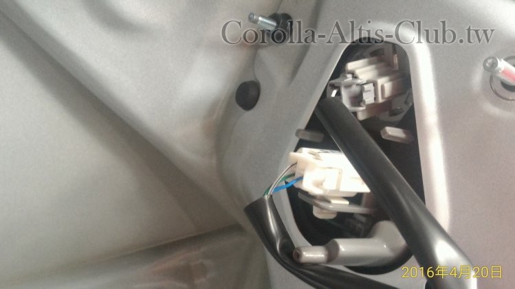

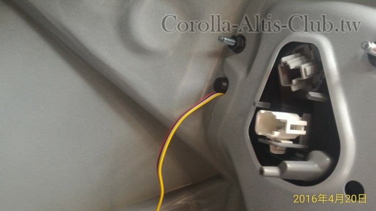

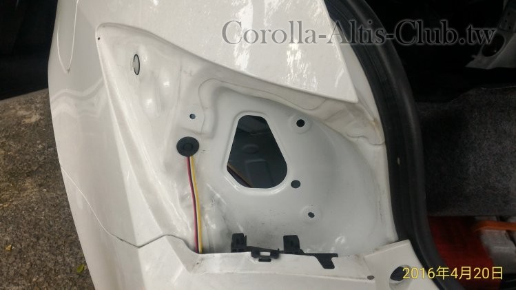

電線從這裡(左尾燈)穿進車內。電線要怎麼從底下上來? 很簡單的, 我這裡保險桿上方放一條線下去, 就可以直達地面, 再把剛穿進保險桿內的電線釣上來, 釣上來後找一個洞穿進車內, 除了三個鎖螺絲的洞不可以用以外, 其他的洞都可以用。 會選這個洞的理由是, 只有這個洞不會壓到防水泡棉, 其他的洞好像都會壓到泡棉。
從車內尾燈處(右尾燈)看電線穿進來的情形
電線穿進來後就可以把尾燈裝回來, 鎖上螺絲固定了

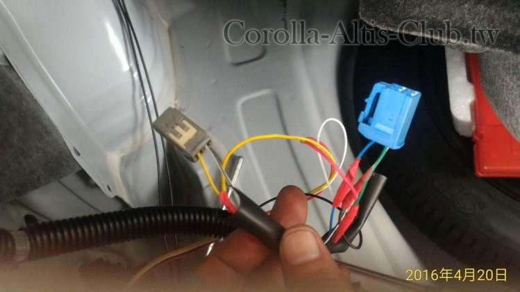

最後步驟:併接電線

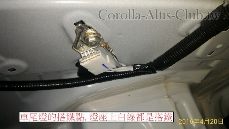

在後後行李箱牌照的左方內側發現這個, 車尾各燈泡的搭鐵集散中心, 發現所有搭鐵的線都是以白色系為主色, 再配其他顏色的細線,
也就說都車尾的各個燈座的線組接頭中, 以白色為主色的那條電線都是搭鐵。
方向燈那個插頭有2條電線, 其中白色電線是搭鐵, 另一條就是方向燈正極。尾燈剎車燈那個插頭有3條電線, 也有一條白色帶細黑的電線是搭鐵, 另外的兩條綠色及藍色, 就是尾燈及剎車燈正極。
因手邊沒有螃蟹夾, 又怕螃蟹會夾斷電線, 所以就用鴨嘴鉗剝開電線皮, 直接將電線接上去, 再用電氣膠帶包好(接得不夠專業, 請見諒)。

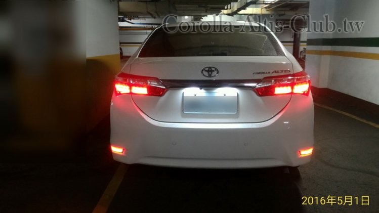

完工後的效果
因為拍照時沒有助手幫忙踩剎車, 所以沒拍到剎車時高亮的情形, 開方向燈時的閃爍效果也拍不出來, 所以只提供底下一張照片。
下圖是開小燈或大燈時後保險桿燈的效果
