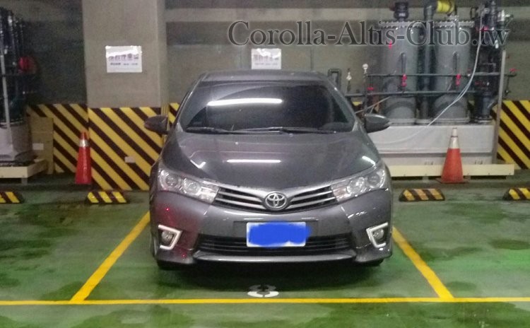

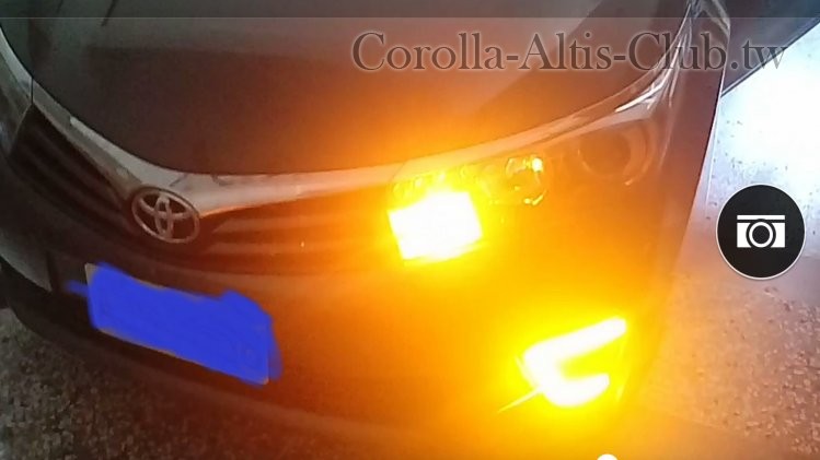

小弟認為這款車的缺點之一......方向燈太過內側(設計不好),所以加裝一組方向日行燈(可惜沒有序列式)
P.S 燈炮燒掉沒關係,但車子保固內 DIY請小心,慢工出細活
注意前方兩側空力套件,下方有螺絲要卸下,裡面還有七顆固定插梢要卸下,方能將兩側空套取下來(可參考手冊)
將原廠霧燈座拆下,新的導光座按原位裝上

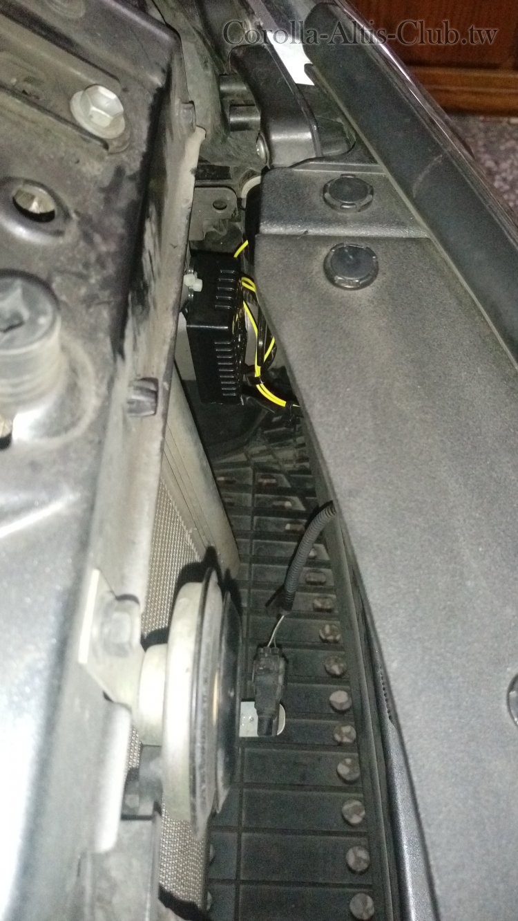

紅線接正極,黑線接負極,
黃線(方向燈)接左右方向燈正電,
白線接大燈正電
整線,控制器固定好
熄火靜止狀態

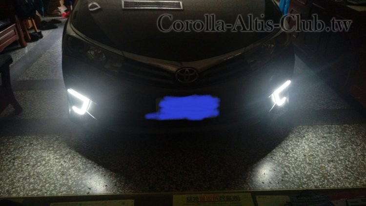

日行燈通電即亮
方向燈

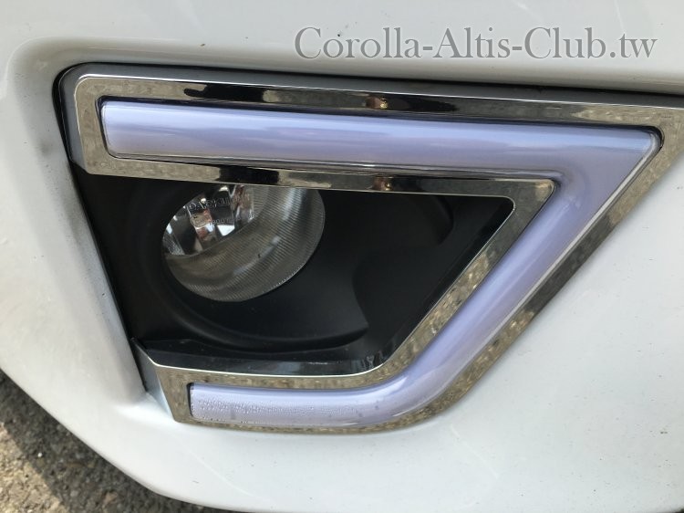

發表於 2016-5-8 01:57 | 顯示全部樓層
請問原廠z版可否安裝的下嗎?
61
536
536
 樓主| 發表於 2016-5-8 06:11 | 顯示全部樓層
本帖最後由 Herman 於 2016-7-5 01:02 編輯
KZ16192 發表於 2016-5-8 01:57
請問原廠z版可否安裝的下嗎?
可以,但不好裝,會有一小角不密合看個人接受度,亦可自行手工處理,比較好裝且密合

發表於 2016-5-8 08:17 | 顯示全部樓層
安裝完成,沒亮燈時是否明顯跟保桿灰白分明(不美觀)
我也覺得為何分方向燈都設計在大燈內側,別廠牌的也是這樣,根本嚴重影響駕駛跟用路人的安全
61
536
536
 樓主| 發表於 2016-5-8 08:36 | 顯示全部樓層
pypymvy 發表於 2016-5-8 08:17
我也覺得為何分方向燈都設計在大燈內側,別廠牌的也是 ...
灰白分明的確不美觀,但沒辦法
導光條的面積大,把原霧燈座黑色面積給占據
此款很適合白色車安裝

發表於 2016-5-8 11:05 | 顯示全部樓層
請問方向燈效果早上看夠亮嗎?
可否pm購買網址
61
536
536
 樓主| 發表於 2016-5-8 11:21 | 顯示全部樓層
本帖最後由 Herman 於 2016-7-5 01:03 編輯
egghead 發表於 2016-5-8 11:05
請問方向燈效果早上看夠亮嗎?
可否pm購買網址
日行燈白天很亮,方向燈個人認為沒想像中的亮總之…大太陽下亮度還可接受,晚上真的太亮……

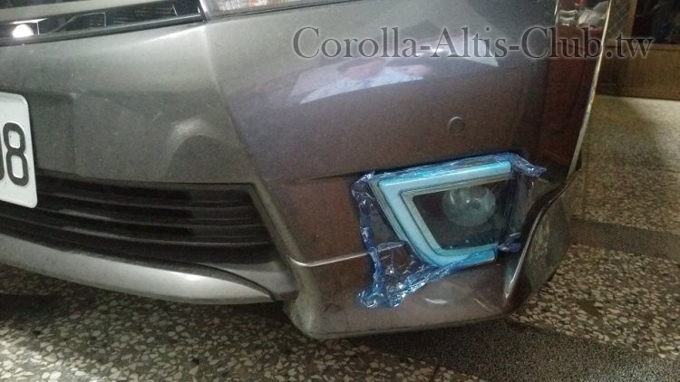

766
4133
4133
發表於 2016-5-8 14:28 | 顯示全部樓層
Herman 發表於 2016-5-8 11:21
http://corolla-altis-club.tw/forum.php?mod=viewthread& ...
之前有聽說這款似乎會進水?
煩請樓主觀察一下~ 如果後續不會進水, 那真的很不錯看!!

 樓主| 發表於 2016-5-8 15:55 | 顯示全部樓層
芋頭 發表於 2016-5-8 14:28
之前有聽說這款似乎會進水?
煩請樓主觀察一下~ 如果後續不會進水, 那真的很不錯看!! ...
據賣家表示是水氣造成,
這點會在觀察

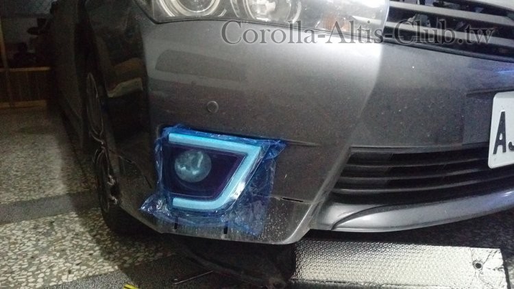

發表於 2016-5-12 08:45 | 顯示全部樓層
本帖最後由 浩瀚星辰 於 2016-5-12 09:03 編輯
分享一下我的,白天整體真的不錯看
只有日行燈功能,進水情況如照片,已更換二組都一樣的情況(只好無視了)
