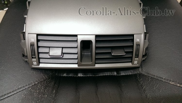

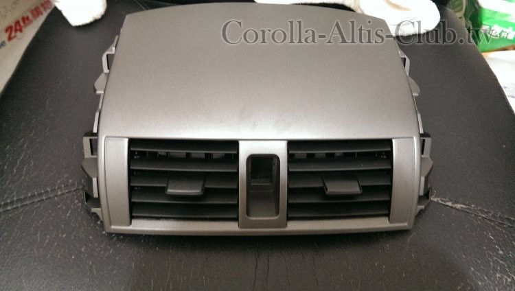

從開這台車以來,就一直為中央出風口不能關閉或是出風大小調整所苦,因老婆、小孩坐在後座有時不太愛出風口直吹後面,但調到別的地方,又會冷到前座的人,當然也包含我,也一直認為這也是沒辦法的事了,前些日子,不曉得哪根筋不會,就google了一下,發現……,靠!!!竟然有附開關的耶,馬上掏了一組回台灣,請參考照片,連這東西也偷,是能省多少錢,唉~~~~大陸的品質會差?一點也不,現在太多零組件都在大陸生產了,以這出風口來說,我覺得品質很好非常的札實,畢竟也是原廠件,給各位開10.5的參考了。

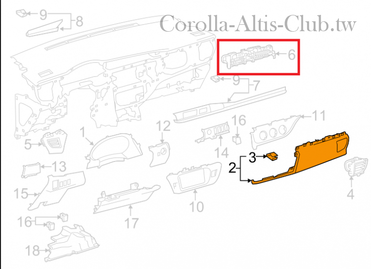

11的我google了一下,看樣子"應該"會是配合各地的裝備來決定這個飾板(圖中的7號零件)的配置(廢話?)大陸的都是有開關,時鐘就放在出風口的右側,但美國和其他地區看到的大都是和台灣一樣的配置,這個飾板是配合冷氣系統出風口的位置,也就是說台灣的altis若要改,連裡頭的出風口(管?)也得變更,這裡我有個疑問就是紅圈裡頭的這個零件是不是就是拿來搭配這個飾板的出風口?但比例來看並不像,重點是,google了老半天,ebay也只有賣那個飾板而已,淘寶淘了老半天都是出風口的飾蓋@@~,11的朋友忍著點了,看來不簡單啊!!

發表於 2017-3-2 10:01 | 顯示全部樓層
請問面板就上就好了嗎?左右的開關馬上可用還是要管子啊
