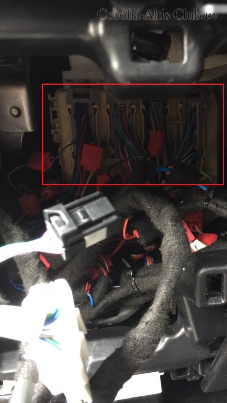

請問一下,
在駕駛座零錢盒那塊飾板拆開後,可以看到原廠一些配件接頭都跨接在這,
請問他跨線的地方會連到車內的保險絲嗎?
謝謝~

發表於 2016-5-17 14:31 | 顯示全部樓層
基本上
在這些線前面就經過保險絲了

發表於 2016-5-17 17:13 | 顯示全部樓層
會哦,保險絲在下方~~~

 樓主| 發表於 2016-5-18 17:59 | 顯示全部樓層
所以如果電流有問題會先燒下面的險司摟

發表於 2016-5-18 18:07 | 顯示全部樓層
原廠也是會用烏龜夾喔??
