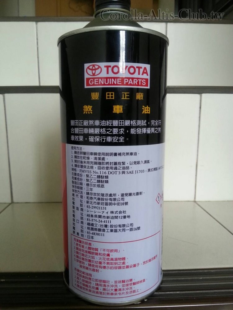

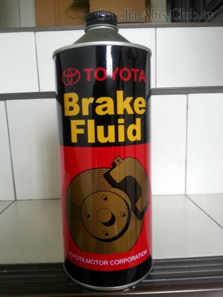

發表於 2016-5-21 14:56 | 顯示全部樓層
我在三月有去原廠保養,也有順便更換剎車油,確實是DOT3沒錯.

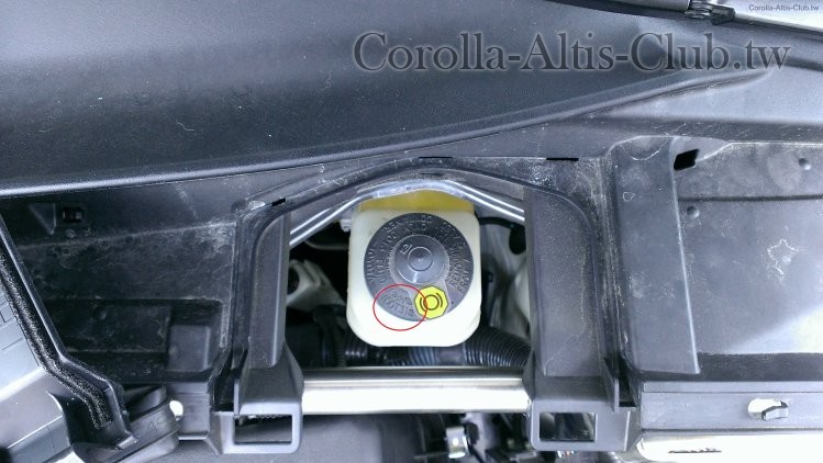

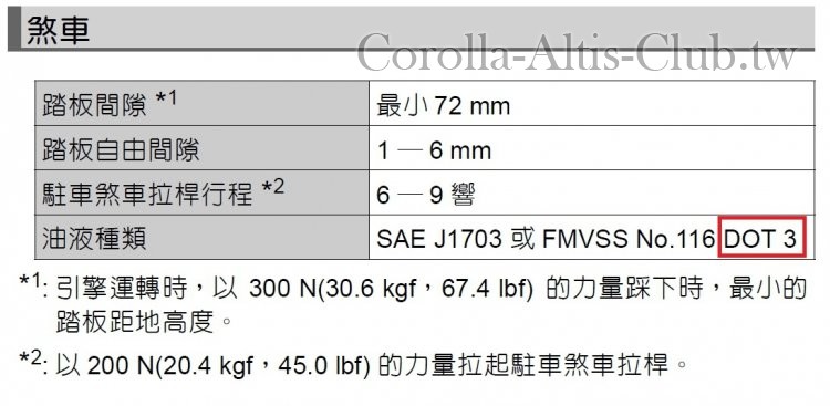

發表於 2016-5-21 11:26 | 顯示全部樓層
本帖最後由 BookChang 於 2016-5-21 11:34 編輯
看圖說故事~
Corolla 使用手冊
Corolla 使用手冊
煞車油壺蓋上標示
煞車油壺蓋上標示
