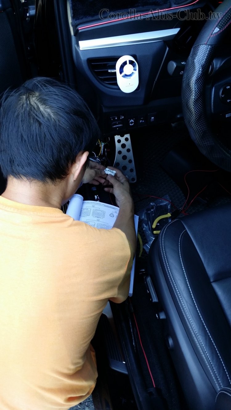

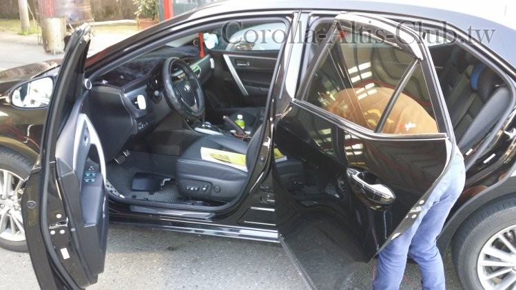

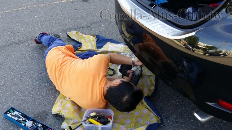

楊大哥一下車,拿出所有工具,就開始熟練的動工了!

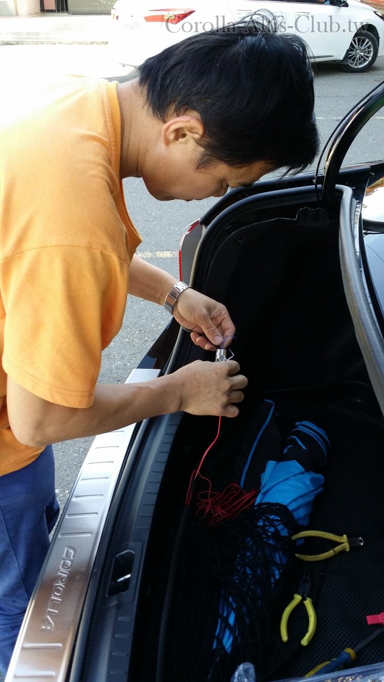

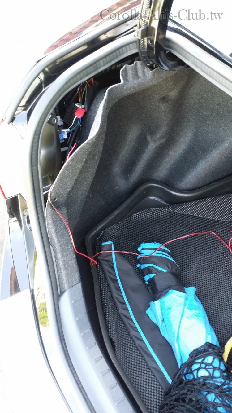

我看網拍好像需要接行李箱的觸發開關線
楊大哥接線速度超快,感覺根本是背起來了一樣!

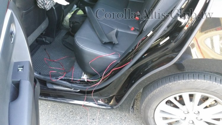

走線需要拉到前面腳踏處再接線

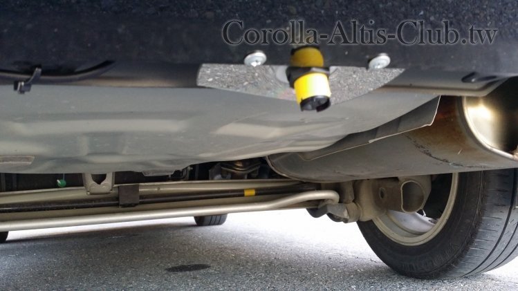

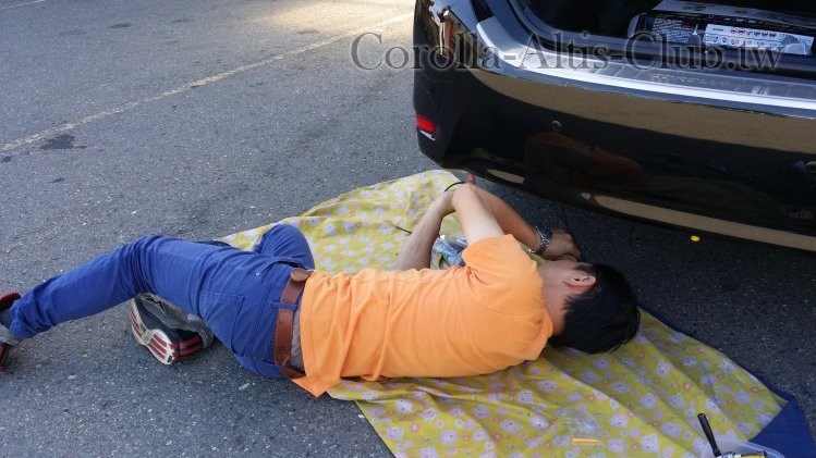

最後接線完成,腳踢開關位置在後保桿下方
附上一段我拍的作動方式影片:
腳踢開關作動方式
這開關有兩種情況會開啟:
1. 車子上鎖時,IKEY靠近感應開關,用腳感應就開啟
2. 車子解鎖時,不需要IKEY,用腳感應也可開啟
但是若是上鎖時,IKEY沒靠近就不會開啟
所以不需要擔心在路上行駛時會隨意自行開啟!
