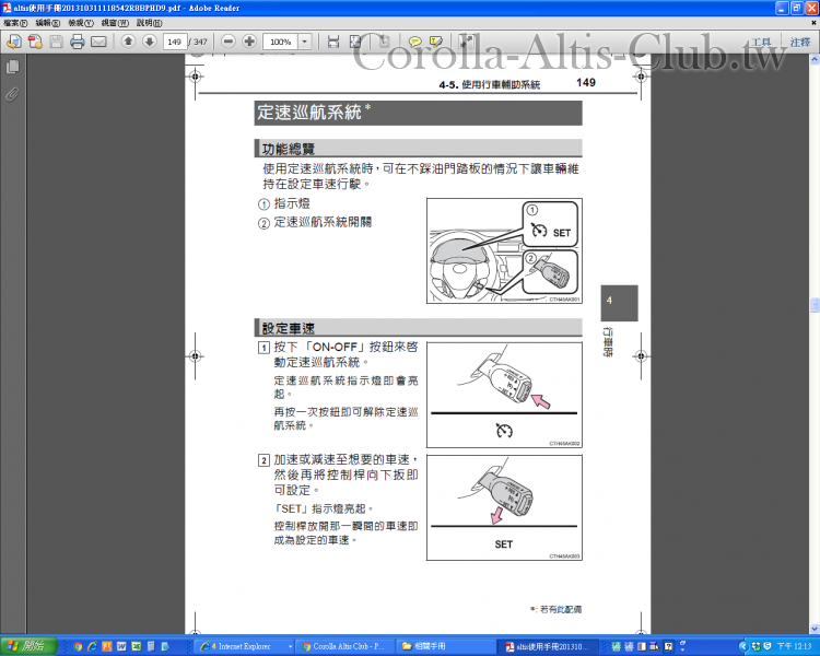

發表於 2016-6-21 11:50 | 顯示全部樓層
按下去只是打開定速的開關
撥桿要往下撥,才算設定完成
設定完成的定速圖案旁會顯示SET
250
250
發表於 2016-6-21 11:51 | 顯示全部樓層
你差在杆子要往下拉

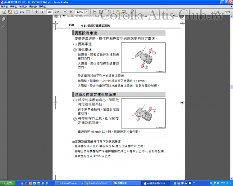

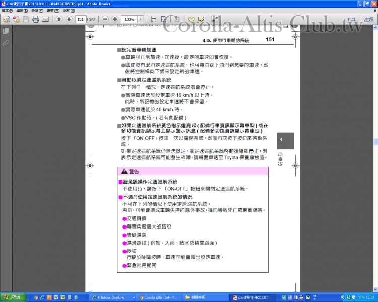

發表於 2016-6-21 12:16 | 顯示全部樓層
螢幕截圖 2016-06-21 12.13.12.png 螢幕截圖 2016-06-21 12.13.34.png 螢幕截圖 2016-06-21 12.13.46.png
517
7373
7373
發表於 2016-6-21 13:38 | 顯示全部樓層
定速一開  儀表板出現綠色圓形刻度圖案  答道你要的速度須往下一按   出現set才完成設定
要解除可踏剎車踏板---不建議  也可往方向盤方向扳一下----較好用
170
1566
1566
發表於 2016-6-21 21:07 | 顯示全部樓層
按下後往下推即可設定
GMT+8, 2025-10-13 08:56 , Processed in 0.063339 second(s), 11 queries , File On.
