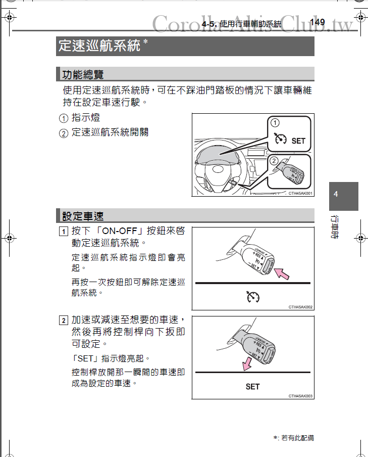

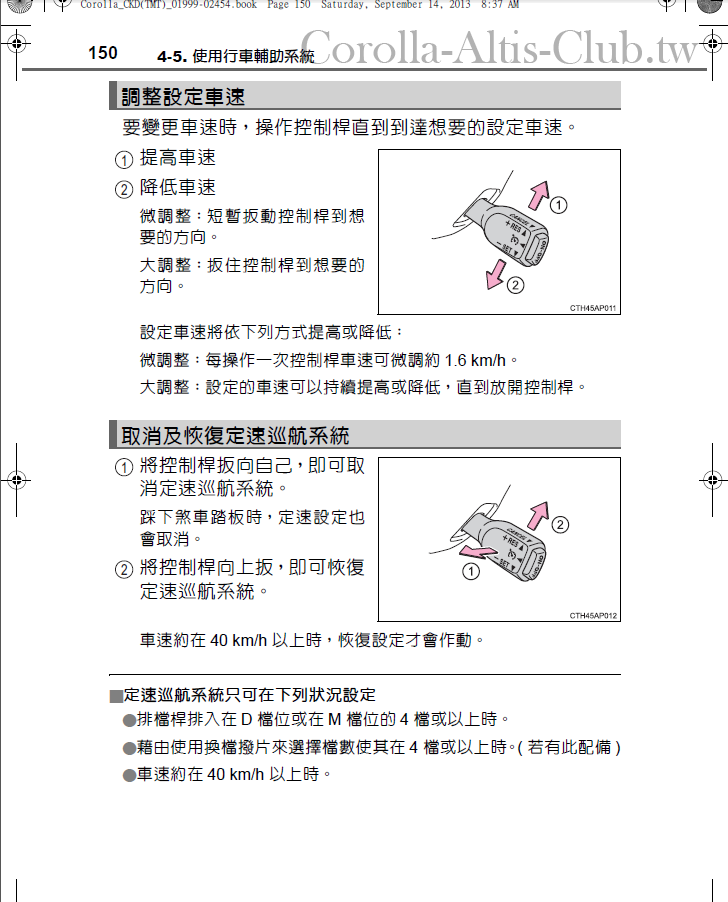

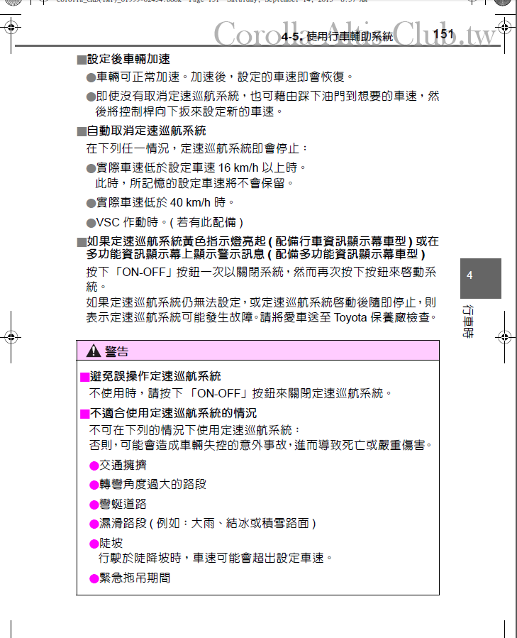

本帖最後由 wangsir56 於 2016-6-29 14:44 編輯
查看手冊有部分不同
1.當車速低於原定速值16公里時,定速紀錄會取消,須重新設定。
2.微調整,撥控制桿一次約調整1.6公里。   大調整,將控制桿往想要的方向扳,車速會持續上升或下降,當車速到達想要的速度時再放開。
3.時速40公里以上才能使用定速
螢幕截圖 2016-06-21 12.13.12.png 螢幕截圖 2016-06-21 12.13.34.png 螢幕截圖 2016-06-21 12.13.46.png
