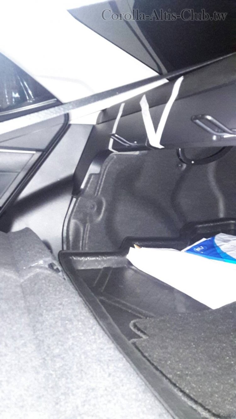

發表於 2016-7-18 22:37 | 顯示全部樓層
阿德 發表於 2016-7-18 21:42
試著把後座椅放下來,若沒有了,就好解決,若還是有,就麻煩些,唉,想當初為了一些異音,我整整抓了一年~~ ...
請詳見圖示,我用透氣繃帶這樣連起來,在把椅子往後靠上後,異音會小一半,但還是聽得道摳摳的聲音
如果把座椅放下來,聲音則更大,星期六回廠新車檢查並抓異音!
不知道各位網友,有無處理上的建議?
