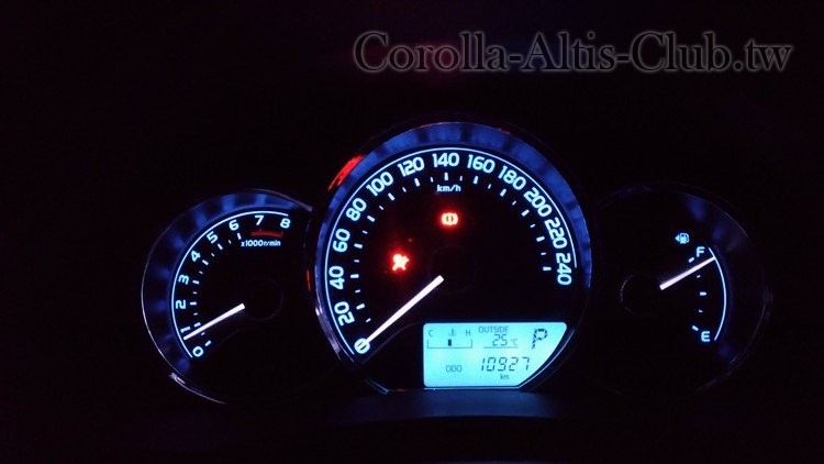

變速箱過熱了@@之後
前晚上山又過熱了
不過有趣的是
是在下山的時候過熱的
上山時蠻正常的
停在阿婆那邊時沒有熄火
風扇也斷斷續續的運轉
休息了一會兒才下山
跑沒多遠就又過熱保護
此時油門踩到底只是緩緩的加速
遇到上坡還會越跑越慢
其實還蠻好笑的
然後就像手排車固定在二檔左右的感覺
轉速會隨著速度上升
並沒有變速
但是轉速很高還是沒力
不過已經習慣這種狀況了
就很冷靜的從M模式打回D檔
慢慢滑下山
滑著滑著~
疑?
就正常了!
也許是因為溫度降下來了
然後就繼續催下山
該來想想辦法降變速箱的溫度了...
