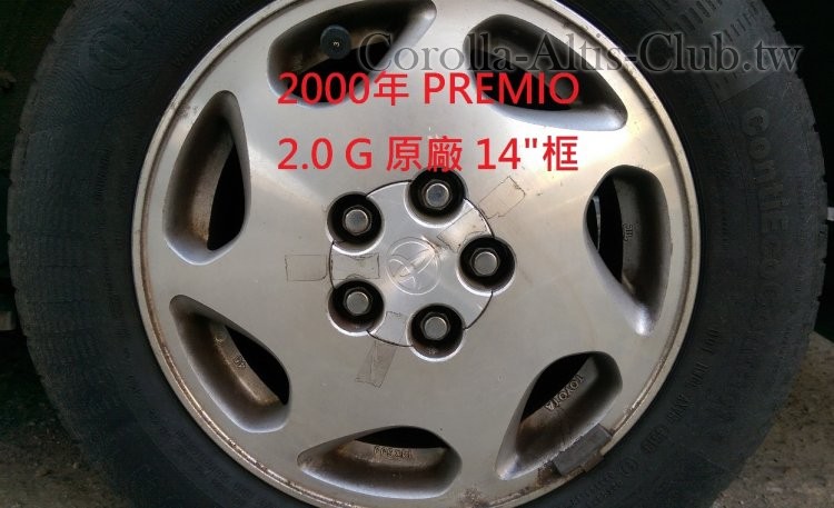

家裡有台顧很久的老車...TOYOTA 普力米歐 PREMIO 2.0G  當年可也是花了一年薪水才下手的
一直以來上山下海也跑了廿多萬公里  只能說當家人看待了...

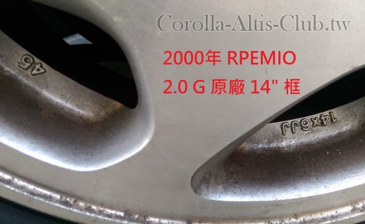

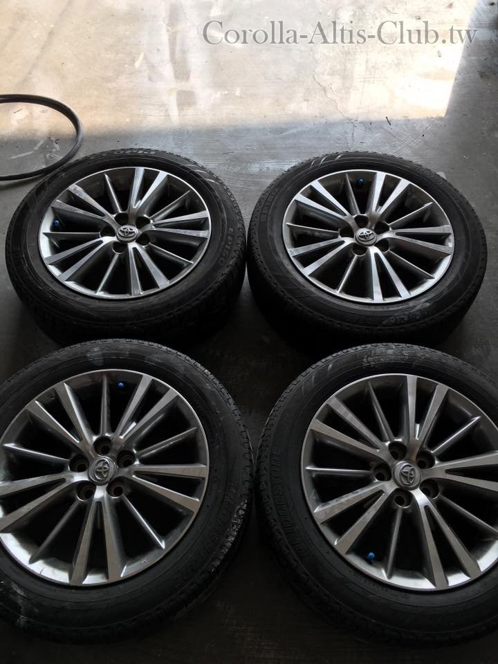

昨天看到有附近車友想割愛altis 11 16"原廠框(圖三)  又想把14"直上到16"
好像都是5H/100...但C/B值? 有人可以解答是否可直上、不必加裝其他框、套、墊片...的嚒?

PREMIO  裝11代   16吋 有看過 還不錯看

1999年  2.0i (ST210) 14吋  5/100  6J/ET45  CB54.1
參考看看

2000年  2.0i (ST210) 14吋  5/100  6J/ET45  CB54.1
參考看看

更正 1999年  安裝後應比舊款外擴約12mm
