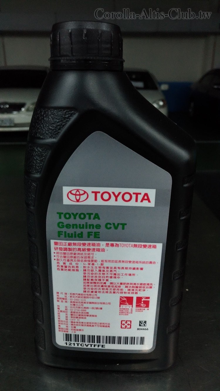

準備了五罐11代專用變速箱油CVT Fluid FE
MOBIL台灣分公司代工

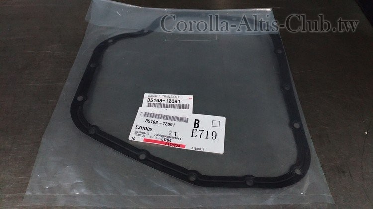

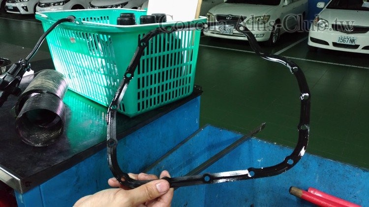

變速箱油底殼墊片
因為我是用拆油底殼洩油的換法
所以需要更換油底殼墊片

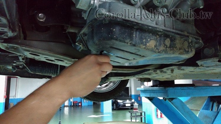

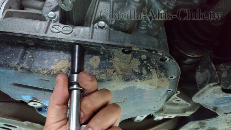

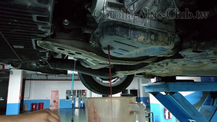

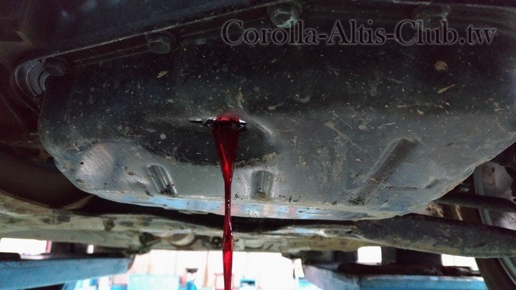

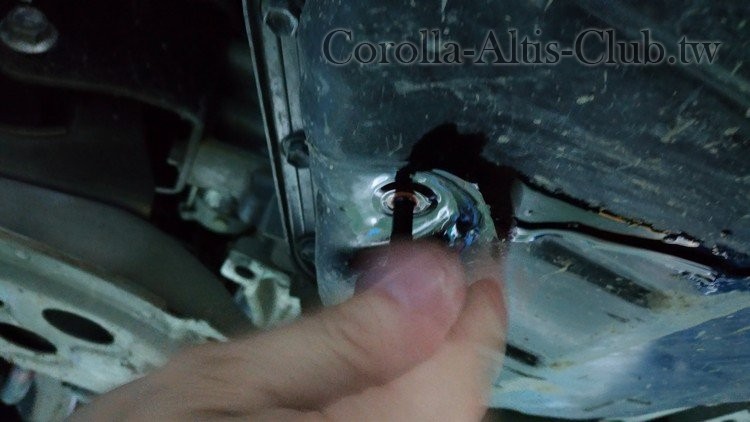

旋下洩油螺絲

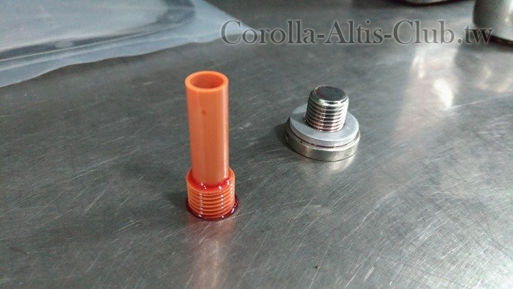

就能洩出一部分的油
再旋下一根管子
就能再洩出一部分的油
可以看到油沒有很黑
只有稍微變深色
左邊是那根管子
右邊是洩油螺絲跟墊片
洩油螺絲墊片必須更換
把管子鎖回去
從這個角度就能看到管子
再把螺絲鎖回去

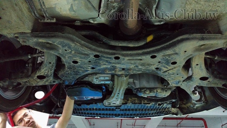

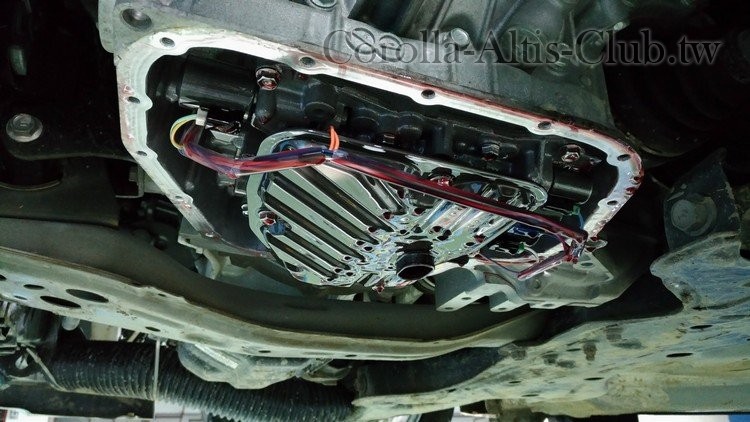

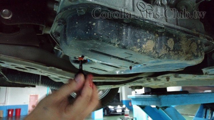

就能開始拆油底殼

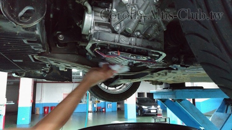

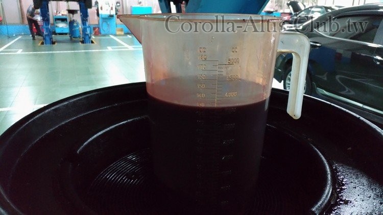

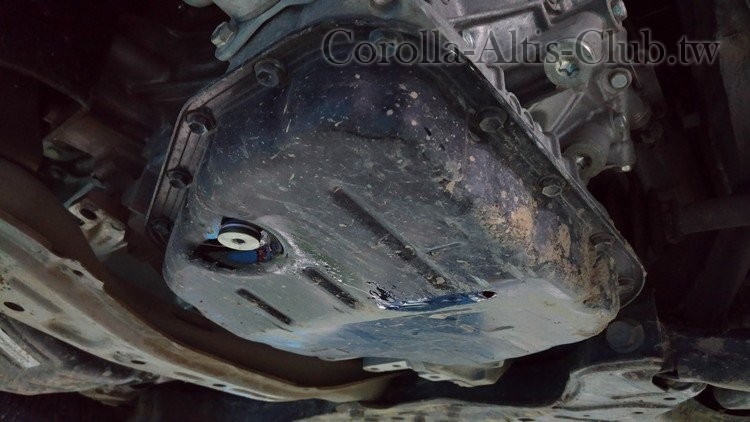

這時會洩出更多的油
有接的到油是3.5L
加上打開油底殼時跑掉沒接到的
估計是4.5L

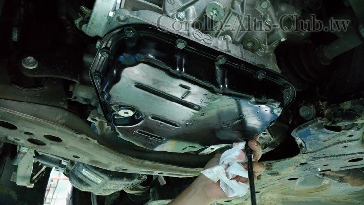

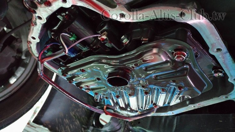

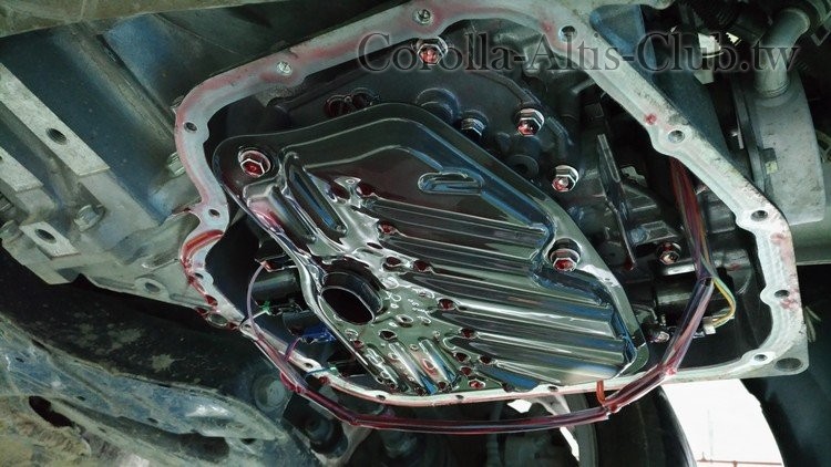

然後露出變速箱
最下面那個黑色盒子是濾芯
我沒有做更換

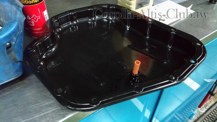

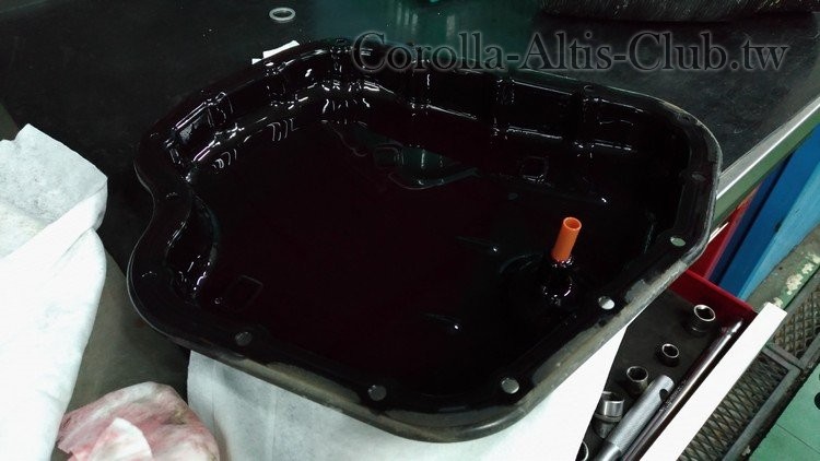

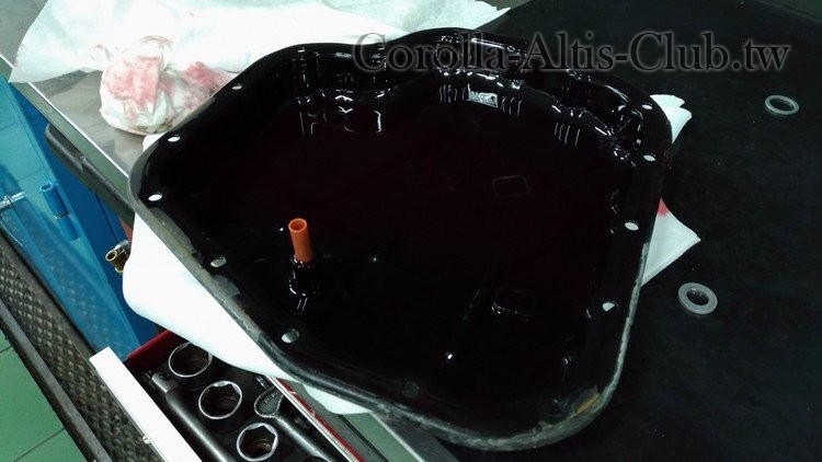

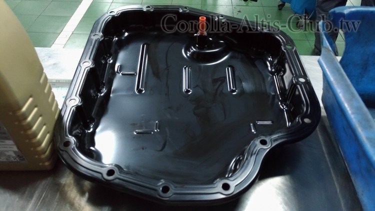

這是變速箱油底殼的內側

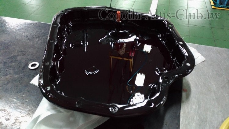

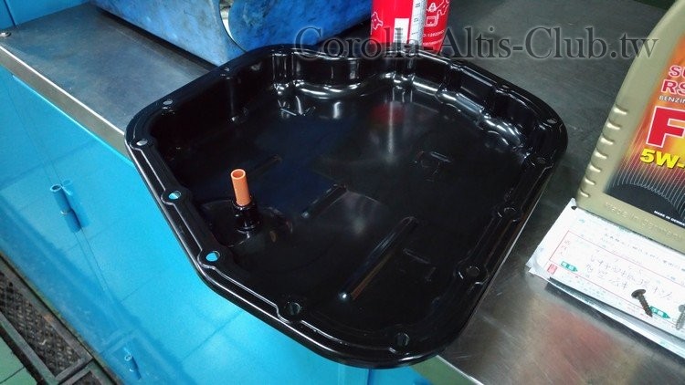

可以看出來管子還在時裡面會有很多油

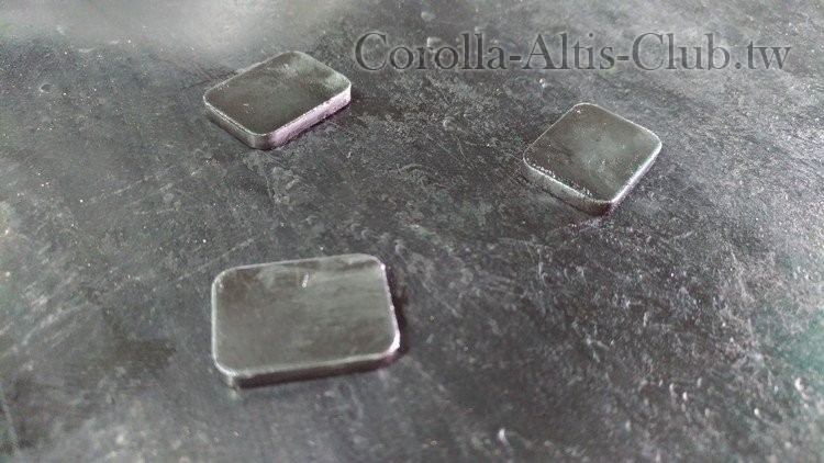

還有三顆磁石用來吸鐵屑
拿下來清乾淨
舊油底殼墊片丟掉
油底殼洗乾淨

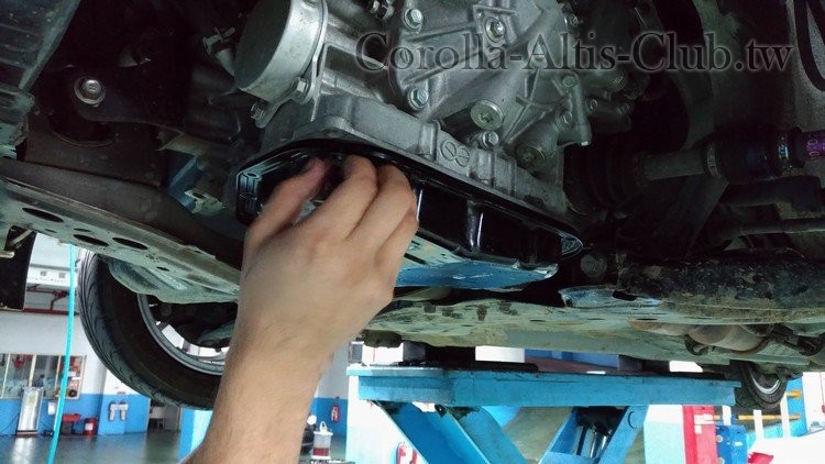

再裝上新油底殼墊片
就可以準備鎖回去

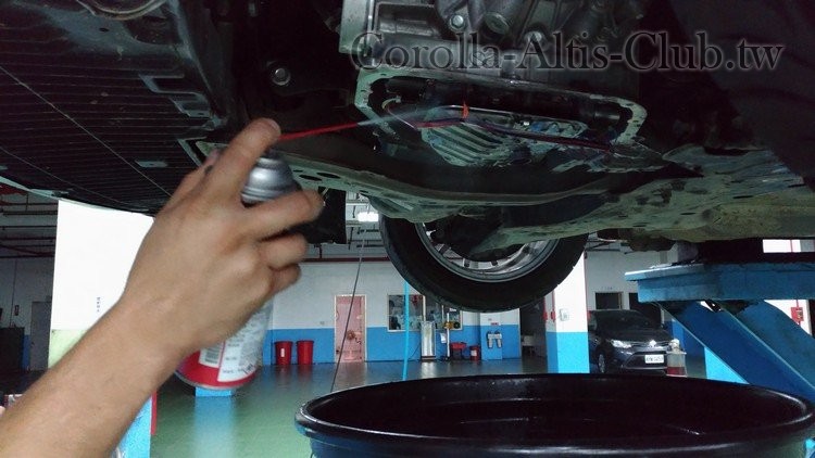

變速箱也用清潔劑噴一噴
擦乾淨
鎖上油底殼

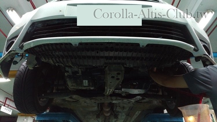

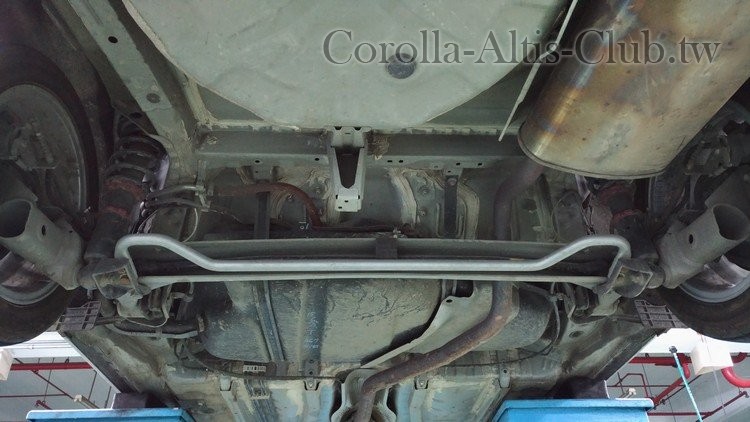

技師有交代別滑牙了很難處理

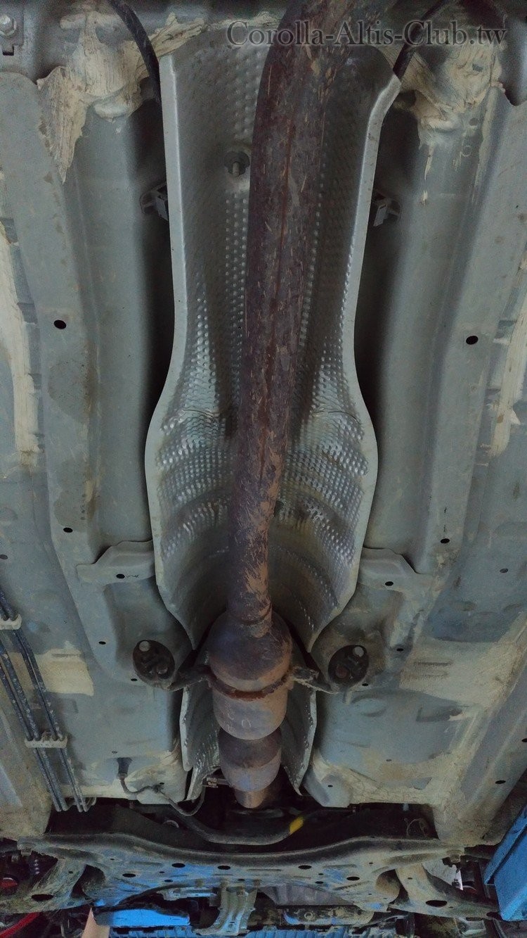

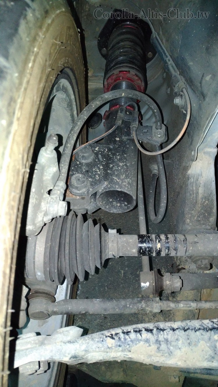

順便檢查一下底盤狀況

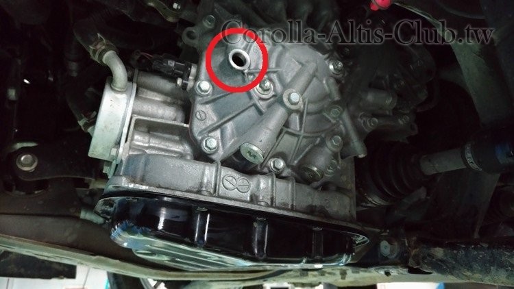

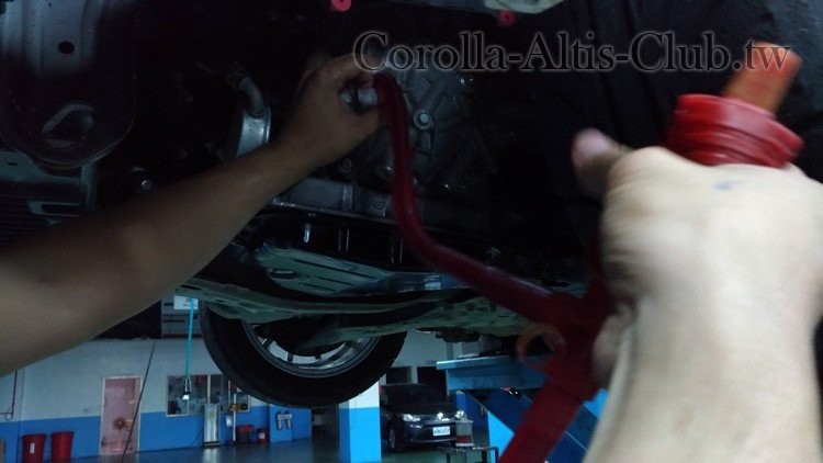

接著從注油孔注入新油
用手慢慢擠進去
里程一萬二
收工付錢囉~

發表於 2016-11-15 09:19 | 顯示全部樓層
所以那根橘色管是讓洩油時還保留一定量 ATF 油在裡面 ? 為何不需全洩掉 ?
好像是注油時定量用的
但是技師也沒在管這個
他就是洩多少注多少

小弟上次第一次換變速箱油有拆油底殼,漏出的油量含油底殼的油3.8公升,然後加四罐下去,發動車子然後入檔每個檔位停留幾秒,然後打開油底殼的洩油螺絲,將多餘的油從溢油管流出,大概流出來200CC,好奇怪有的要5罐,我確四罐
