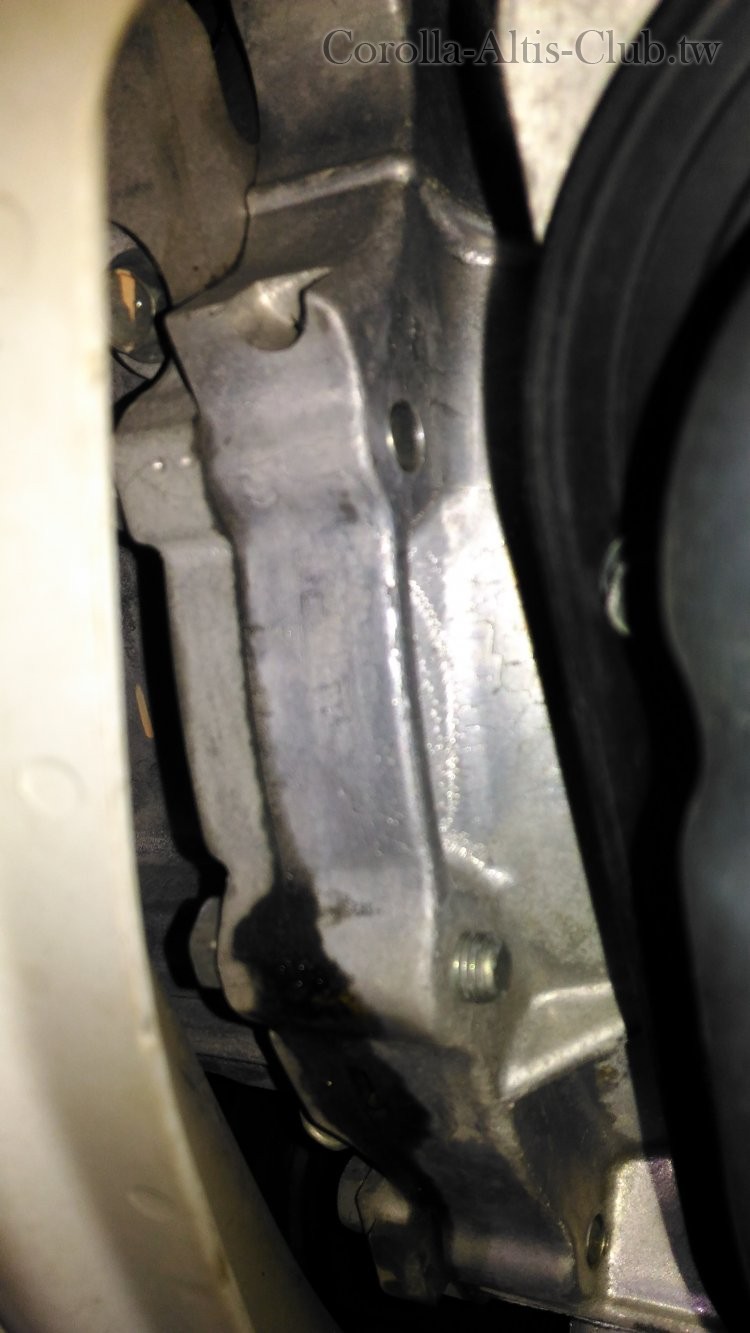

發表於 2016-11-27 22:49 | 顯示全部樓層 |閱讀模式
這不是漏油,什麼才是漏油
103
969
969
 樓主| 發表於 2016-11-27 22:54 | 顯示全部樓層
本帖最後由 sweden0328 於 2016-11-27 23:42 編輯
變速箱油底殼,旁的曲軸後油封漏油,幹什麼東西,兩年多的車就漏
58783
發表於 2016-11-28 03:44 | 顯示全部樓層
出保固吧!
這地方很難搞的
1294
5002
5002
發表於 2016-11-28 06:42 | 顯示全部樓層
本帖最後由 manytime017052 於 2016-11-28 06:44 編輯
這應該是當初防鏽油出來後一直沒擦掉,兩年多後黏附污泥的成果,應該沒滴油吧?如果滴油就是漏油!!可以查一下論壇三年多之前的討論....所謂"變速箱漏油"
http://corolla-altis-club.tw/for ... amp;extra=page%3D63
99
1687
1687
發表於 2016-11-28 08:14 | 顯示全部樓層
先請技師用清潔劑清洗乾淨再觀察,小弟之前也發生過,但清洗乾淨後沒再發現.
103
969
969
 樓主| 發表於 2016-11-28 08:19 | 顯示全部樓層
都回南新竹廠保養,檢查真不確實,都已經漏成這樣了
1384
4665
4665
發表於 2016-11-28 10:22 | 顯示全部樓層
希望 順利出保換新的 總成元件不要只是 修修補補式的修復~
如果過保可能就是 叫樓主換總成~
發表於 2016-11-28 14:53 | 顯示全部樓層
回原廠處理!
563
2646
2646
發表於 2016-11-28 19:01 | 顯示全部樓層
之前我也有,原廠請洗後再回廠就沒有漏,原廠處理方式應該先清洗後跑1000km後再回廠檢查。
37
1264
1264
發表於 2016-11-28 22:03 | 顯示全部樓層
我的是10.5代1000公里回廠換油也有發現,請技師用清潔劑洗乾淨後每次回廠保養都會檢查,到現在滿4年了都還是乾乾的,所以應該是出廠時的防鏽油無誤!
