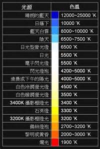

發表於 2016-11-29 21:48 | 顯示全部樓層
本帖最後由 Magic03060409 於 2016-11-29 21:52 編輯
燈泡沒有 帥不帥的。只有實用與不實用,4000k~5000k目前我覺的不管起霧還一般用在恰當(又比較溫合,適合長時間夜間開車)。其餘都是見人見智,常跑山建議我說的色溫為主。註6000k以上帶藍,4000以下帶黃,以上跟瓦數(w),亮度(LM流明)無關。
色溫對照表
色溫對照表

 樓主| 發表於 2016-11-30 23:06 | 顯示全部樓層
Magic03060409 發表於 2016-11-29 21:48
燈泡沒有 帥不帥的。只有實用與不實用,4000k~5000k目前我覺的不管起霧還一般用在恰當(又比較溫合,適合長 ...
不知道8000k是偏白還是藍
