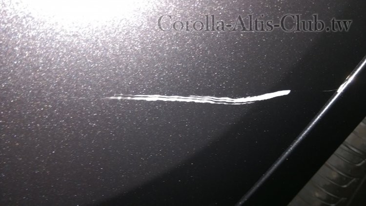

小弟剛牽不久的新車
出地下室車位時,因角度沒拿捏好
左後車門去嚴重A到機車車牌,心痛
這種狀況只能鈑烤了嗎??

發表於 2016-12-7 23:28 | 顯示全部樓層
先去汽車美容店處理一下 看是能不能處理掉的
不能叫他幫你把傷打平 你再去原廠拿漆點
原廠的漆比較準一點

發表於 2016-12-3 23:19 | 顯示全部樓層
打粗蠟,再不行點漆,以後傷多再一起處理

發表於 2016-12-4 08:49 | 顯示全部樓層
若只是漆面刮傷先回原廠用漆筆補,週年後出險就好

發表於 2016-12-4 09:11 | 顯示全部樓層
先補漆+1
有疙瘩再出險烤漆

發表於 2016-12-4 16:48 | 顯示全部樓層
從照片看看起來好像是車牌的漆在上面
用去漬油之類的擦看看吧 然後打一下這樣

發表於 2016-12-4 20:39 | 顯示全部樓層
有看到金屬嗎?
快先補一下
生銹就不好了

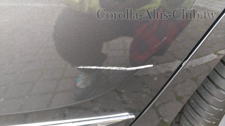

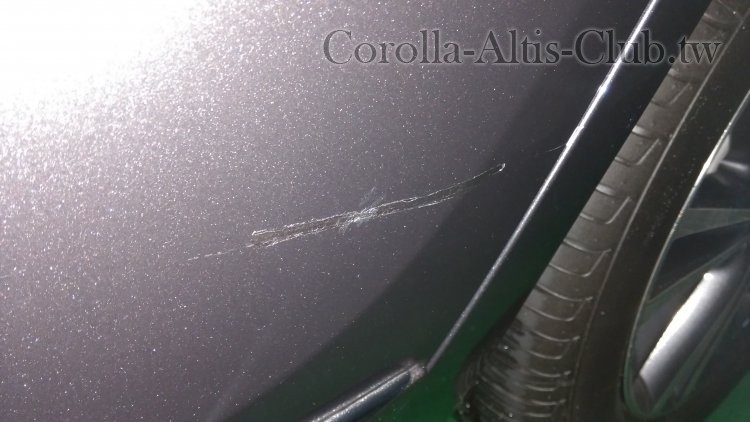

 樓主| 發表於 2016-12-7 21:53 | 顯示全部樓層
再補幾張近照
已問過業代,不建議回原廠,也不建議到外面烤(因為不划算)
因為是小弟的第一部新車,對於後續作法,一直不敢下手
但目前想先朝補漆的方向進行
1.這有需要補土嗎??還是直接買原廠補漆筆來塗就好
2.粗蠟或美容有可能推得掉嗎??

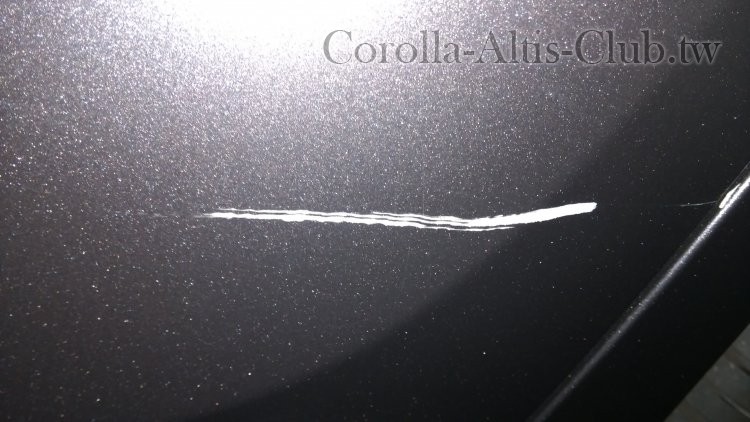

 樓主| 發表於 2016-12-12 17:49 | 顯示全部樓層
點漆後的照片
後續是否還要用砂紙研磨再推細蠟嗎??
中間不知為何多了許多細小刮痕

發表於 2017-1-2 20:59 | 顯示全部樓層
可以用1200水砂紙磨過,再上硬蠟,應該不明顯
