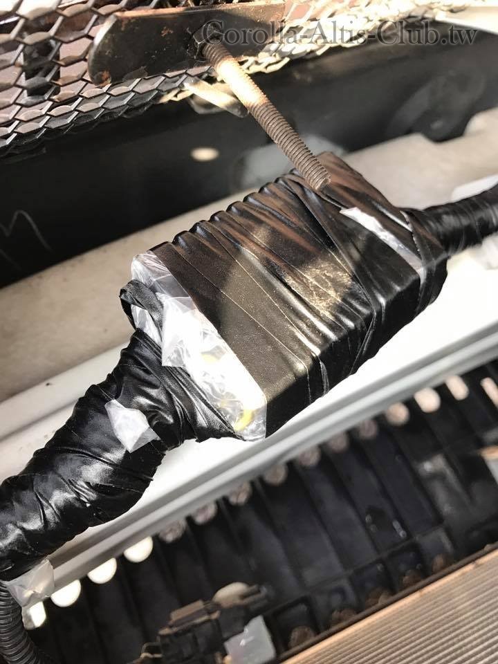

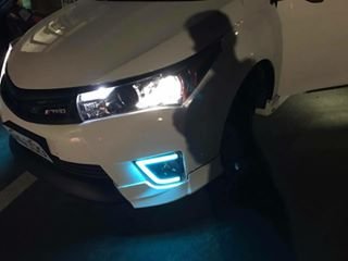

前陣子在淘寶買了一組ˋ日行燈
是 白光+轉向黃燈款  是雙色 不是三色~
然後裝了一個禮拜都正常
洗完車後 日行燈竟然變藍色了
我朋友推測說是"變壓器"? "繼電器"? 進水了
後來我把它弄乾後 就又恢復正常的白光了
接著用塑膠袋 跟電火布捆起來 (圖二)
想請問這樣用  可以嗎?  (怕他會不會發燙之類的
求高手解答.....

控制器使用中會有60度左右的溫度,若要包起來建議去買耐熱膠帶先包起來在用電火布膠帶會比較適當

會不會火燒車阿!

關掉小燈會變回白色嗎

pypymvy 發表於 2016-12-10 21:13
控制器使用中會有60度左右的溫度,若要包起來建議去買耐熱膠帶先包起來在用電火布膠帶會比較適當 ...
好的 謝謝你

flybat 發表於 2016-12-11 08:50
會不會火燒車阿!
我也怕  所以我又把它拆了....

邱奕棋 發表於 2016-12-11 13:52
關掉小燈會變回白色嗎
不一定欸... 他會跳來跳去 一下子白色 一下子藍色

水是有噴到嗎?

應該是縫隙沒封好
看是要用矽膠還是絕緣膠帶沿4邊貼一貼
電線出口處封一下
這樣就可以了

說不定你賺到了
沒開燈時候是白
開燈時候變藍
轉向時候閃黃
真的有這主產品~別懷疑~
