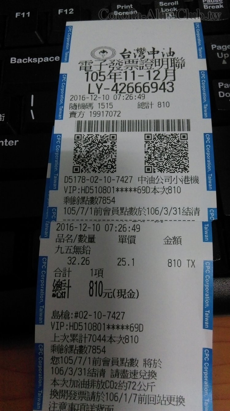

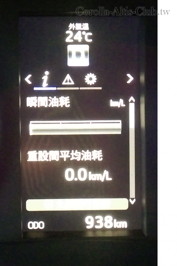

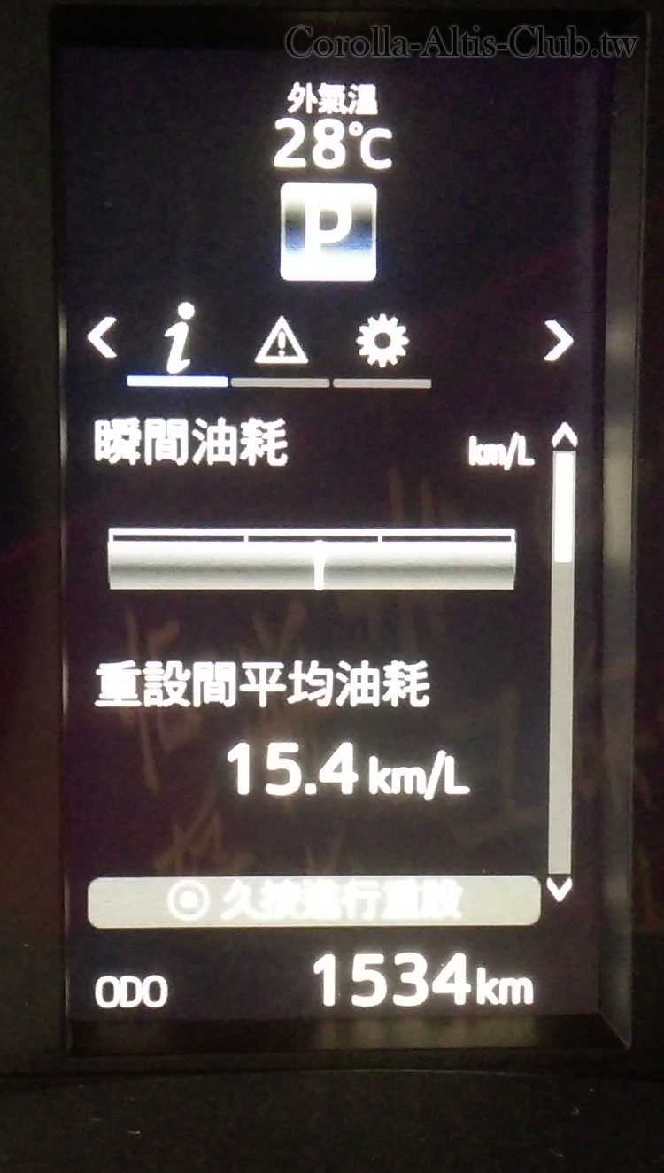

1534-938=596
596/32.26=18.47一公升油耗
哪為什麼加油後儀表板顯示15.4公升?
我該怎麼測試油耗?還是儀表板參考?自己算的比較準?

先加滿(跳停) 油耗歸0 紀錄開始里程
上路之後走完
回到同一支油槍在一樣跳停!!!
計算 按照你的算法再算一次!

對呀,已經有歸0。但是自己算起來是18多,電腦儀表板顯示15多,我該怎麼參考呢?

1.此次未加滿2.上次重設太慢  車輛資訊有95%可信度

我確定沒有設太慢也沒有未加滿

要同一支油槍,上次加油歸零後累積的里程/這次的加油量(公升)

你算的18多是有可能的  越是短時間長距離的行駛油耗還可更好
