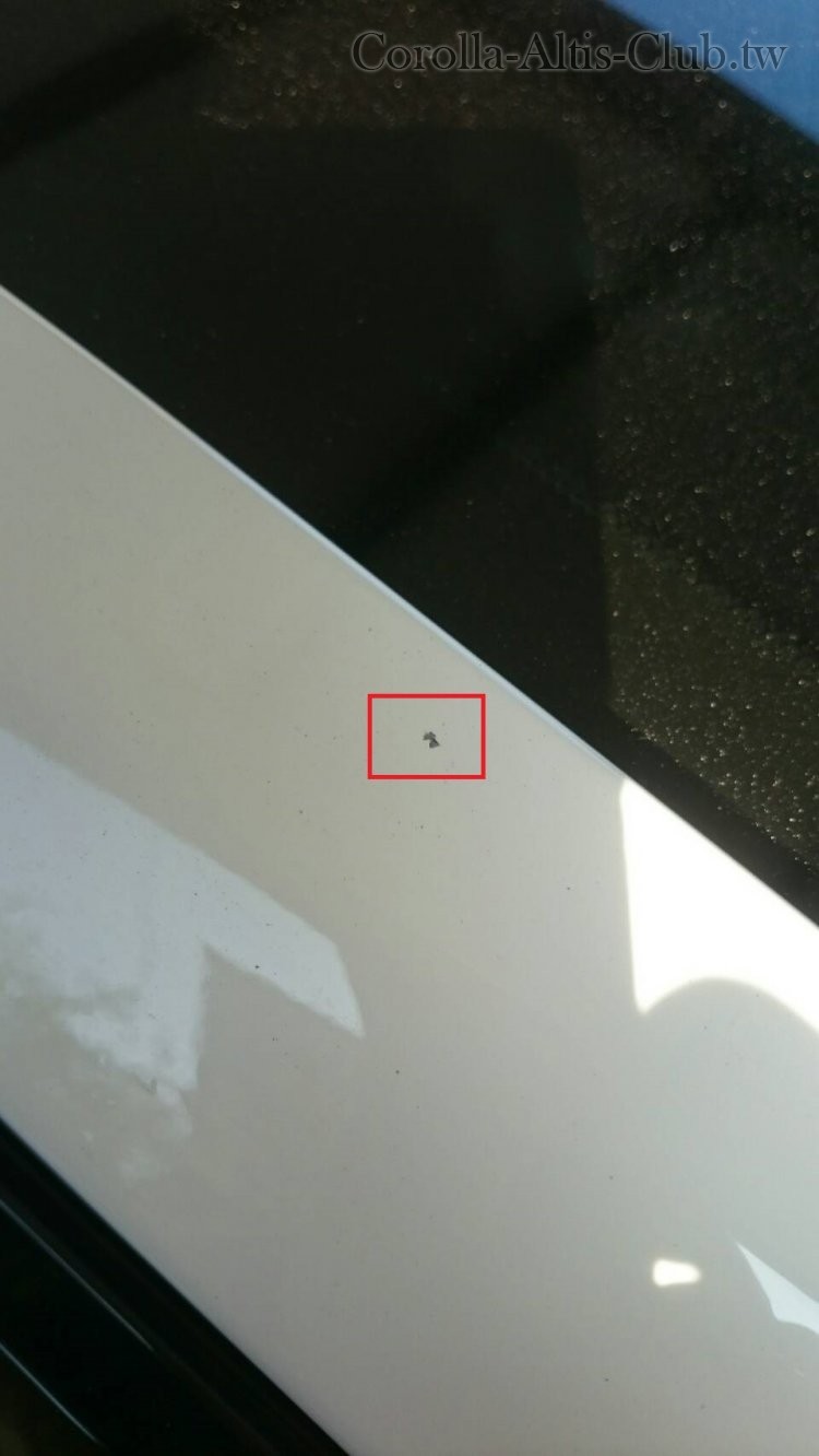

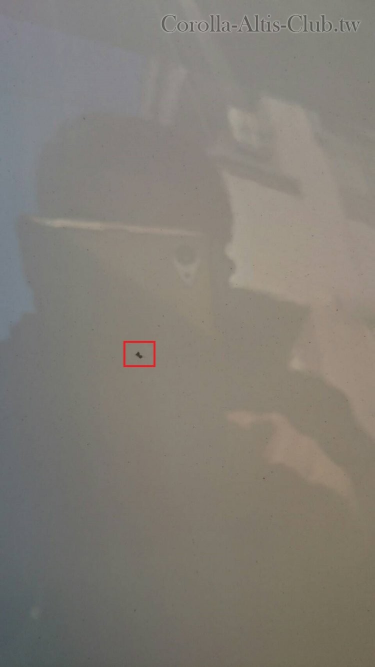

洗車才發現有小傷痕拍照給業務,業務說是小石頭撞擊造成
交車至今七個月,出勤只有假日
紅圈處
紅圈處
已經約六、七個洞
大家也是這樣嗎
烤漆有那麼差嗎

發表於 2016-12-30 18:19 | 顯示全部樓層
這的確是石頭打到的
原漆噴的太薄了 不然就是去包膜 石頭打到也不怕

發表於 2016-12-30 19:04 | 顯示全部樓層
我的也一樣,有次駕駛坐的門只是稍稍碰到車庫牆壁就掉漆了(真的很小力)。
發表於 2016-12-31 21:43 | 顯示全部樓層
石頭噴的啦,我的車身一堆,國慘車的漆都比較軟,這樣是正常的,結案。

發表於 2016-12-31 22:14 | 顯示全部樓層
本帖最後由 p800 於 2016-12-31 22:20 編輯
到經銷商服務廠買車美式點漆筆 珍珠白 點一點~在去做小美容推一推淡化吧~
現在的國產漆(水性環保漆) 不比特色而15年前 那麼硬朗了
(跟專員交情好 自己帶指甲油玻璃請他幫忙裝)

 樓主| 發表於 2017-1-2 15:59 | 顯示全部樓層
那是否原廠沒在提供漆,回家自己點
交車有問,業務說沒在送了
回原廠點................

發表於 2017-1-2 16:44 | 顯示全部樓層
被跳石噴到很正常 一開始會痛久了就痲痹了~~

發表於 2017-1-15 16:02 | 顯示全部樓層
新車被石頭彈到當然會心痛還是不要烤漆會有色差

還是會送但要跟業打點關係
我是直接跟業務說拿罐子幫我裝
