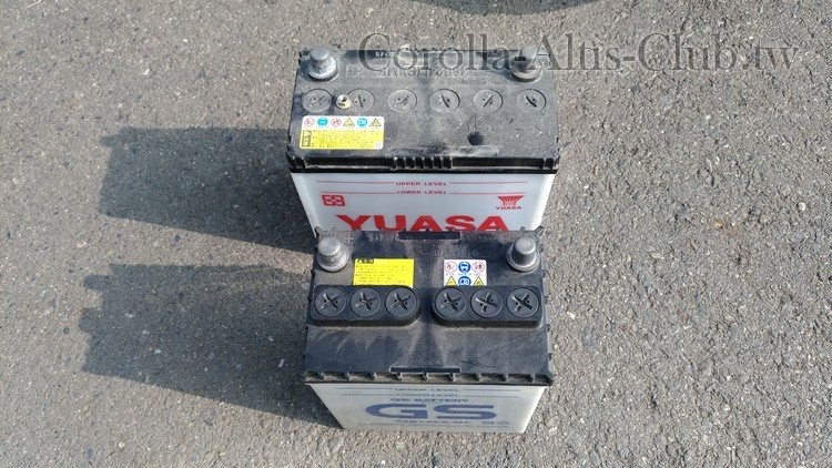

因為女王的電瓶掛了
我的比賽車又打算改小電瓶輕量化
就拔去給女王用了
上面是我的Altis原廠大電瓶
下面是她的Yaris原廠小電瓶

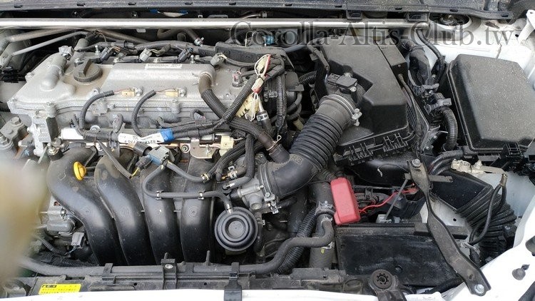

所以現在沒有電瓶無法發動
那要移車怎麼辦呢?
