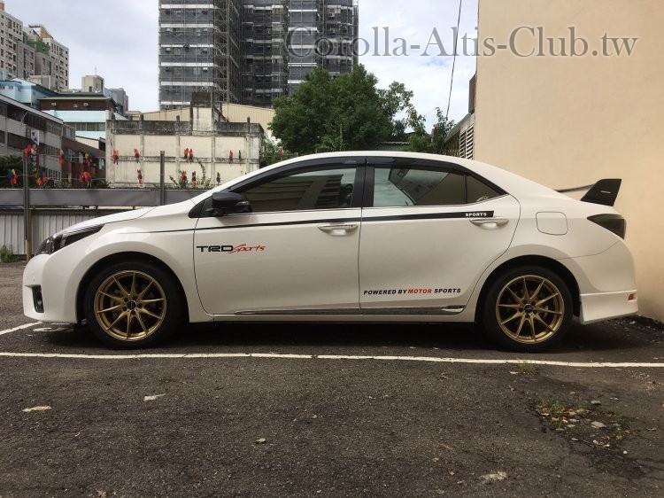

這是我最近安裝的,給您參考

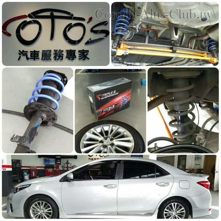

單上TS短彈簧

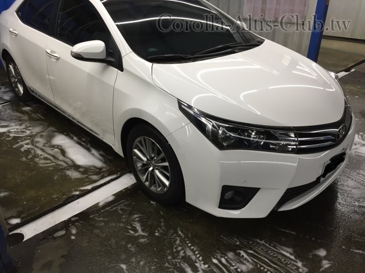

2016 10/5安裝迄今
2016 02 Safety+銀
主要活動範圍 "大台北地區"
