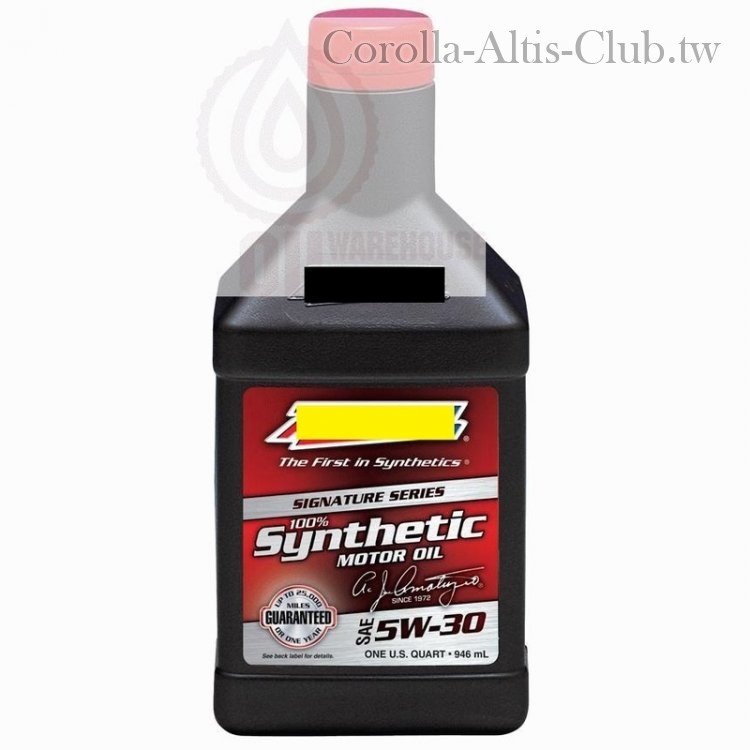

有人用過"美國神油 Signature Series 5W-30 全合成機油 紅蓋 (ASL)"這支嗎?
朋友推薦我用這支看看!!想聽聽是否有用過的人的心得?好壞都可!!

覺得奇怪
就AMSOIL
為什麼要把品牌遮起來
然後說是美國神油?

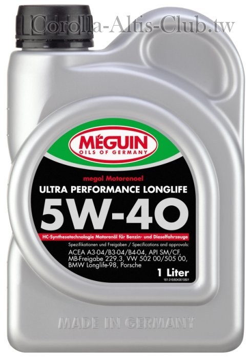

以相同我的老 9 代慣用的 5W-40 番號, Y拍查的到的就有三種:
1.  ULTRA PERFORMANCE LONGLIFE ( 極致長效型 )  - 有過 MB-Fregabe 229.3 認證, 可確保長里程使用油質穩定( 長哩程為個人自由認定,有人認為6000~7000KM就算長,也跟開車習慣有關 ),且有過A3/B3-04 認證,汽、輕型柴油車皆可使用

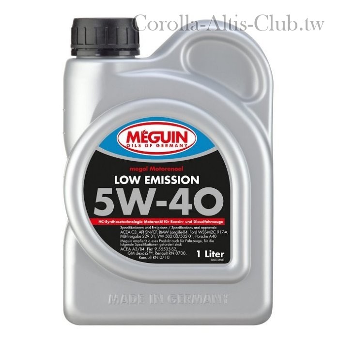

2. LOW EMISSION ( 低排放型 ) - 有過 MB-Fregabe 229.31 認證, ,且排放認證達 ACEA C3 ,  即代表汽、輕型柴油車共用外, 更適用於有 DPF/TWC 廢氣回收裝置的車輛

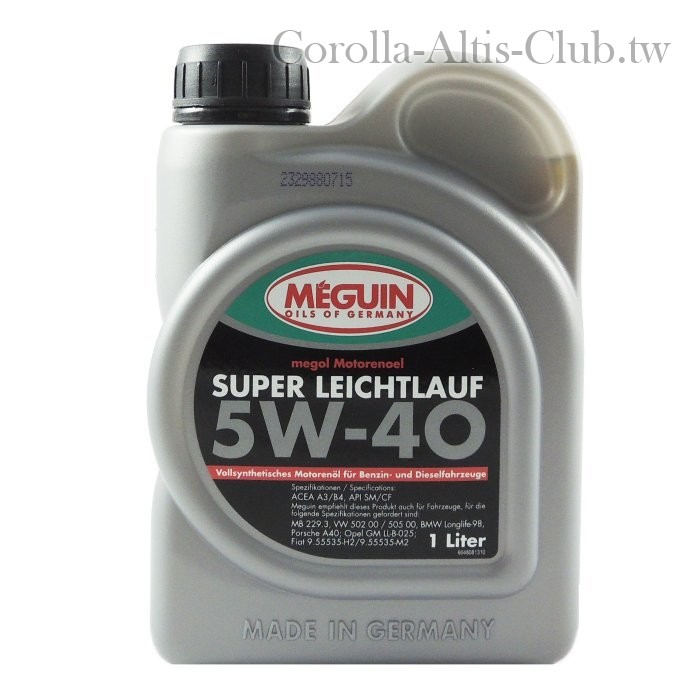

3. SUPER leichtlauf ( 低磨耗型 ) - 顧名思義,強調低磨耗省油的配方,有過 MB-Fregabe 229.3 認證, 汽、輕型柴油車通用。

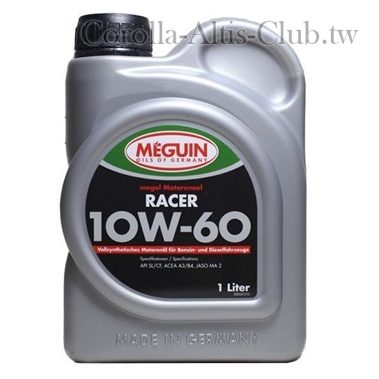

所以現在連我的機車 58.5 ( 缸壓做到 14 : 1 ) 老天鵝也改用這家的 10W-60,
