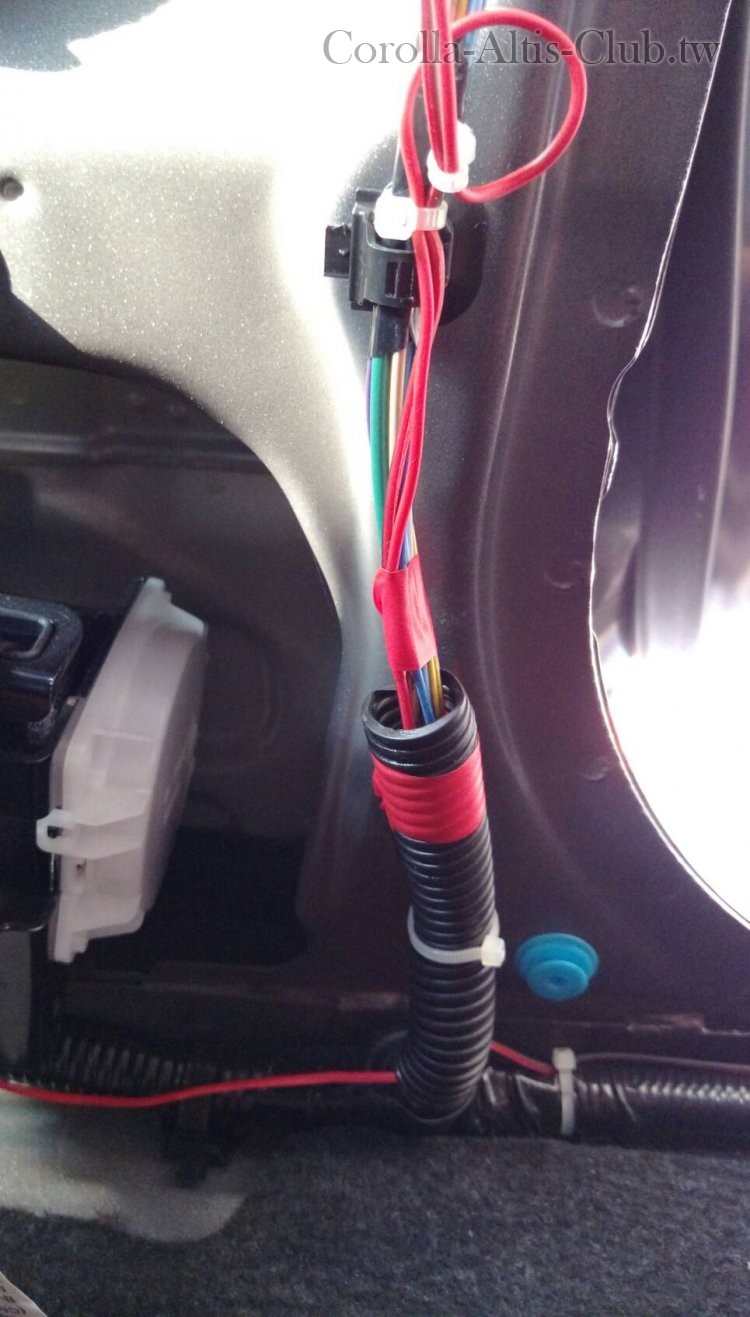

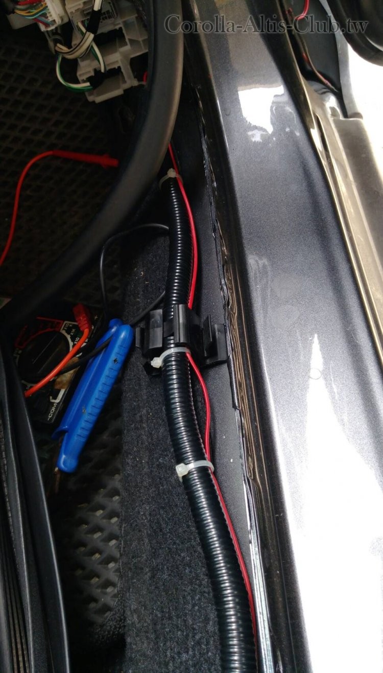

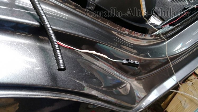

在把線穿過中柱&後車門(軟管套),預留電線至要安裝的位子長度。
預留長度抓好後,固定線路,分2條(紅=往副駕),(黑=往後座椅旁的開關)

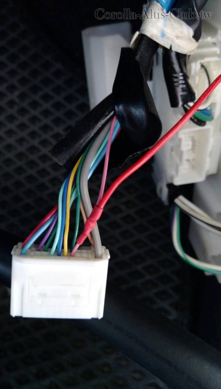

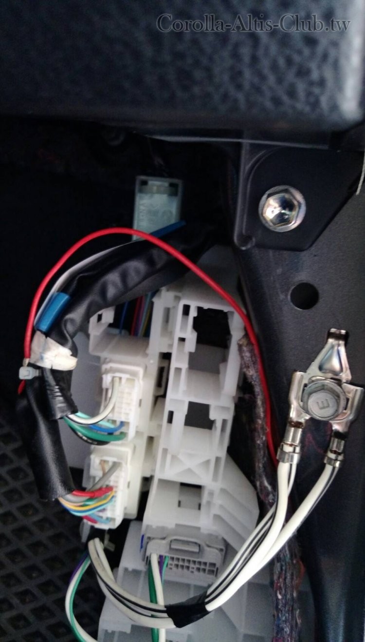

副駕駛走線
副駕駛走線

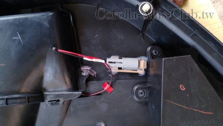

紅色接粉紅
紅色接粉紅

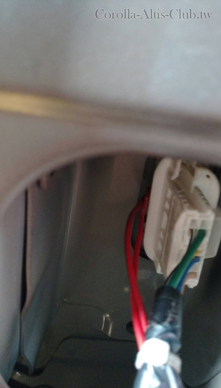

插上PIN,固定線路
插上PIN,固定線路
後座椅旁開關,單一線接上黑色
後座椅旁開關,單一線接上黑色

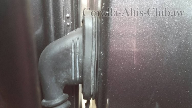

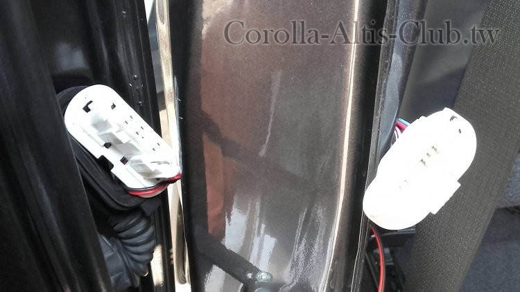

電線從中柱走
電線從中柱走

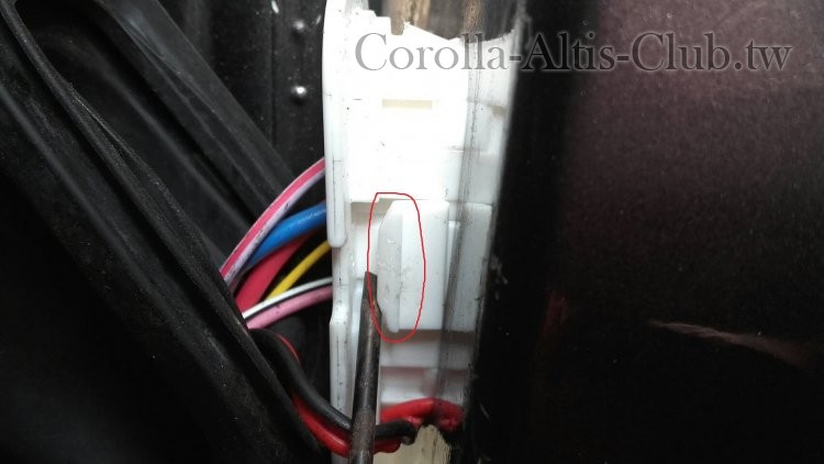

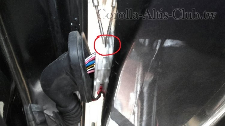

紅圈處 用一字往下壓(上下2邊一樣作法)
就能扳起一腳(紅圈處,線路要塞好,不然會刮破皮

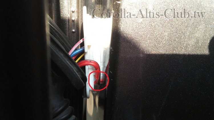

上下2邊都拉出後,用一字起子,往上勾起(紅圈處)
脫離
脫離

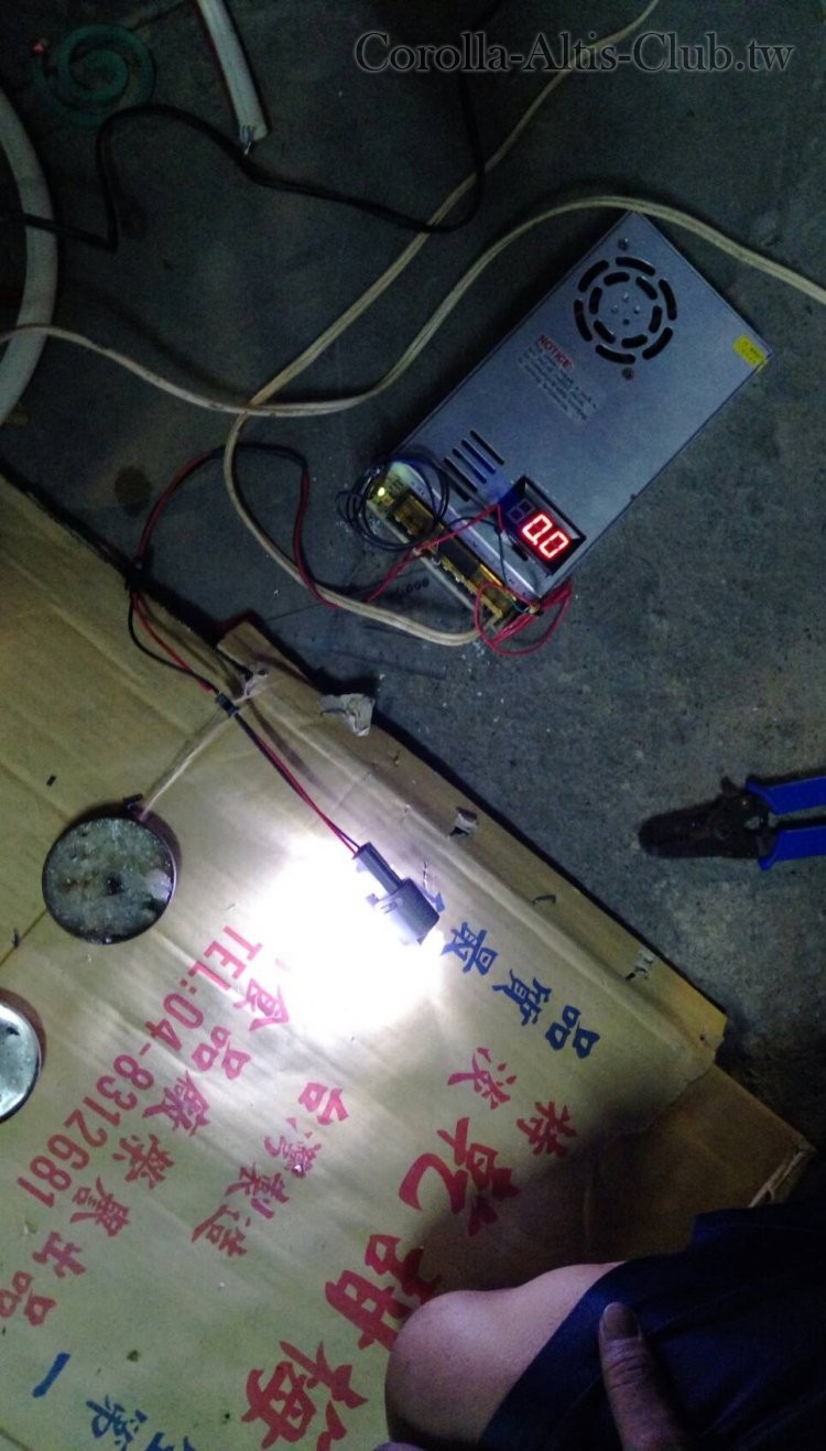

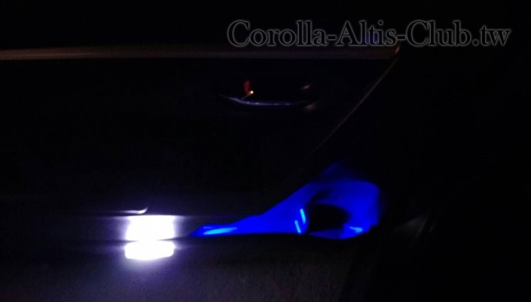

測試按開關是否正常(關/開)
測試按開關是否正常(關/開)

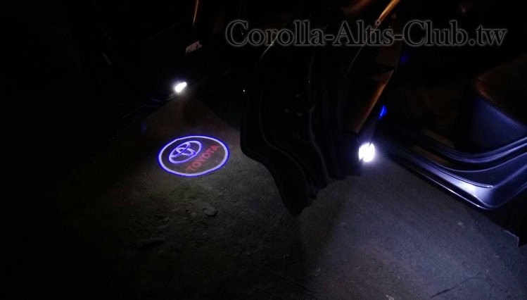

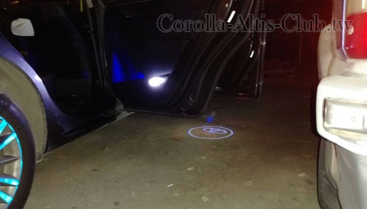

完成:右
完成:右
完成:左
完成:左

發表於 2017-3-2 21:46 | 顯示全部樓層
本帖最後由 wu雪山 於 2017-3-2 21:49 編輯
請問第二張圖,B柱往後門的接線頭要如何拆,如何穿線,接線頭我拆了好久拆不起來
48
283
283
 樓主| 發表於 2017-3-2 22:24 | 顯示全部樓層
wu雪山 發表於 2017-3-2 21:46
請問第二張圖,B柱往後門的接線頭要如何拆,如何穿線,接線頭我拆了好久拆不起來 ...
恩~ 那個 我也搞很久~~   拿小隻 一字起子,從後方(柱子外)上/下都有個 勾子,往下壓他就會分離一小格, 再把中間大勾子往上扳,就能整個拔起了。先試看看,真的不行再跟我說, 禮拜天我在邊拔邊拍圖PO給你看
