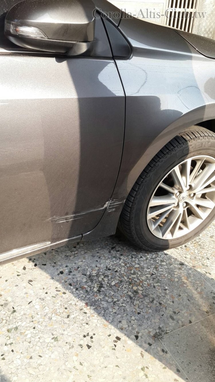

今天業務跟我報價烤漆一片葉子板5000
這個要二片所以要一萬
原廠葉子板怎麼大小片都一樣價錢?

要看漆是不是 水晶漆  是的話價錢就對    不是的話 外面烤漆大概6000左右

是真的不太分大小片

1.先看看有無凹陷,凹陷程度是否很深
2.先拿松香水或香蕉水,沾一點點,稍微輕力的擦過,白白的東西看看可否擦掉
3.若是凹陷不深而且白白的東西可以擦掉,在用拋光的方式淡化刮痕即可
