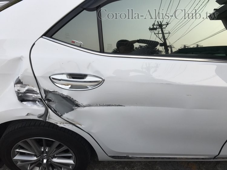

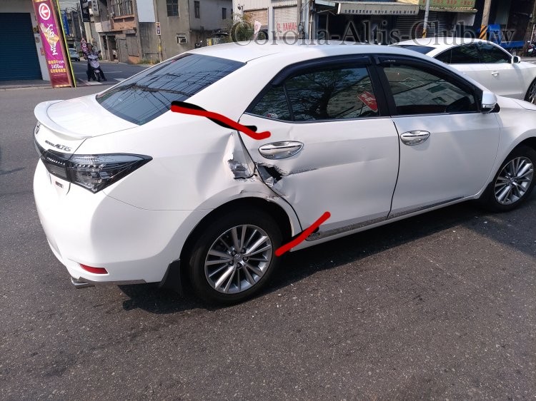

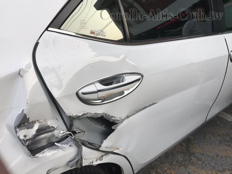

原廠說一定要切,該怎辦,剛性下降了!車價會影響多少(一年2個月)? 事故是因為右轉貨車突然倒車所致,以後還是離貨車遠一點,而且我時速也才20就這麼嚴重。

鋼性不是靠這層皮啦~

車門要換  後右葉子板一定要切了

這東西~~只是皮
沒有傷到裡面的骨是沒有剛性的問題的
大大您可以放心喔
不過找一家棒的
不然搞起來也不好看
而且~白車 比較有色差問題
多注意~~

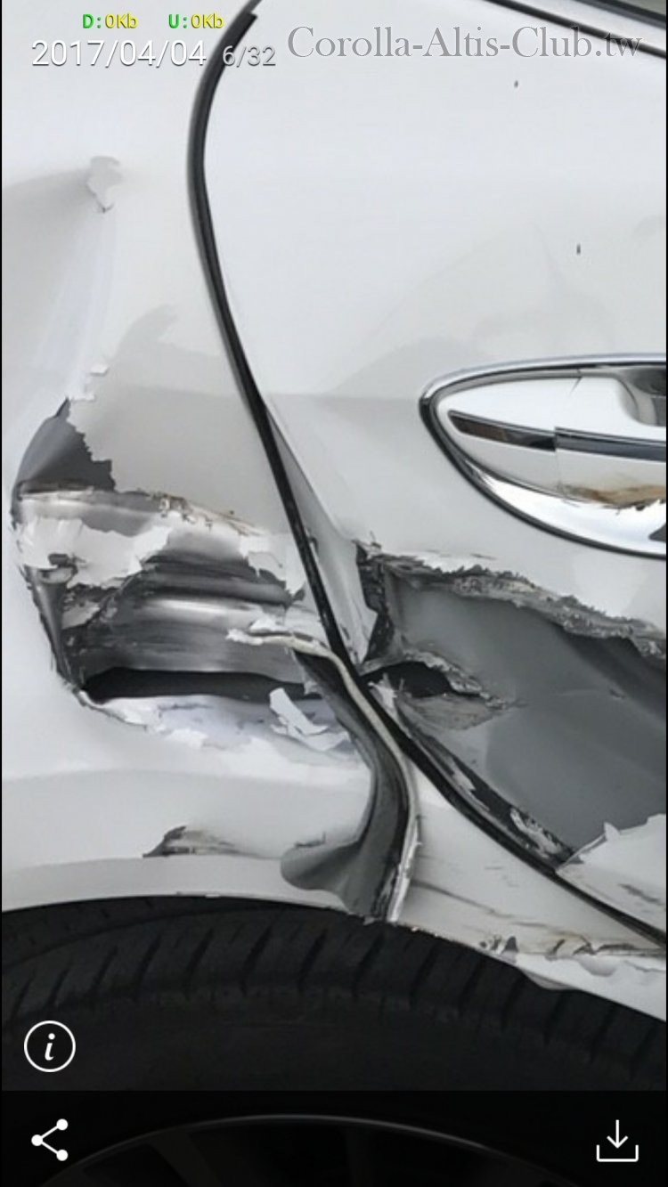

抱歉沒受過這麼大的傷過,這樣整個切真的不影響嗎(原廠無法修補)?因為整個都像美工刀切割一樣,後葉版切到變形,門板是一定整個換新。
原廠要切的地方
原廠要切的地方

請問A大 ,還是這有不切的可能性嗎? 原廠不怎想板烤,說這已經撕裂,無板烤機會。
