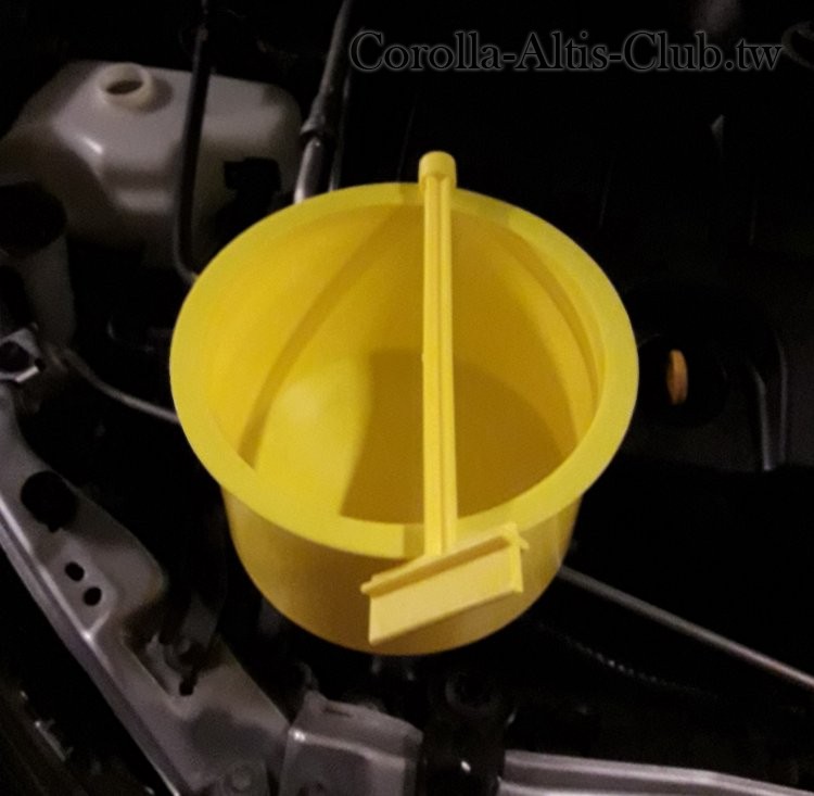

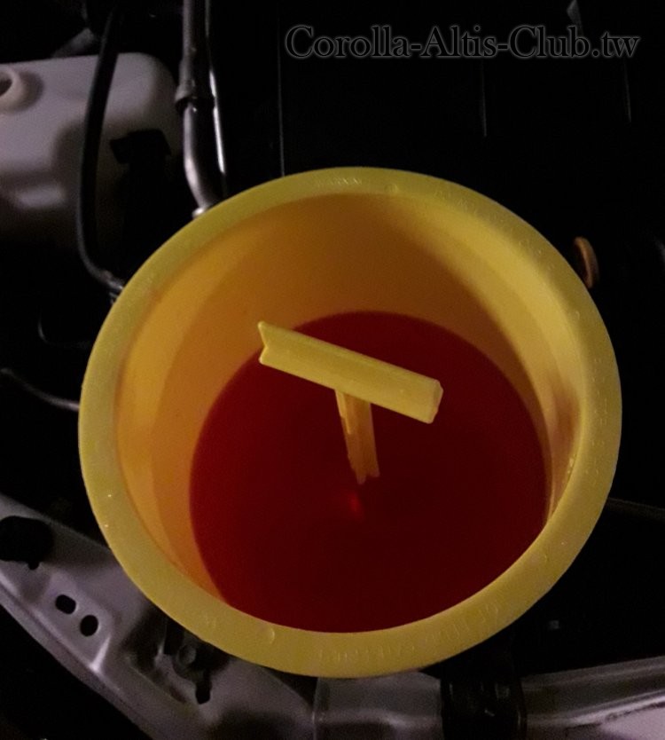

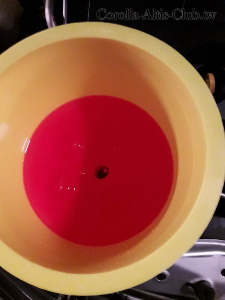

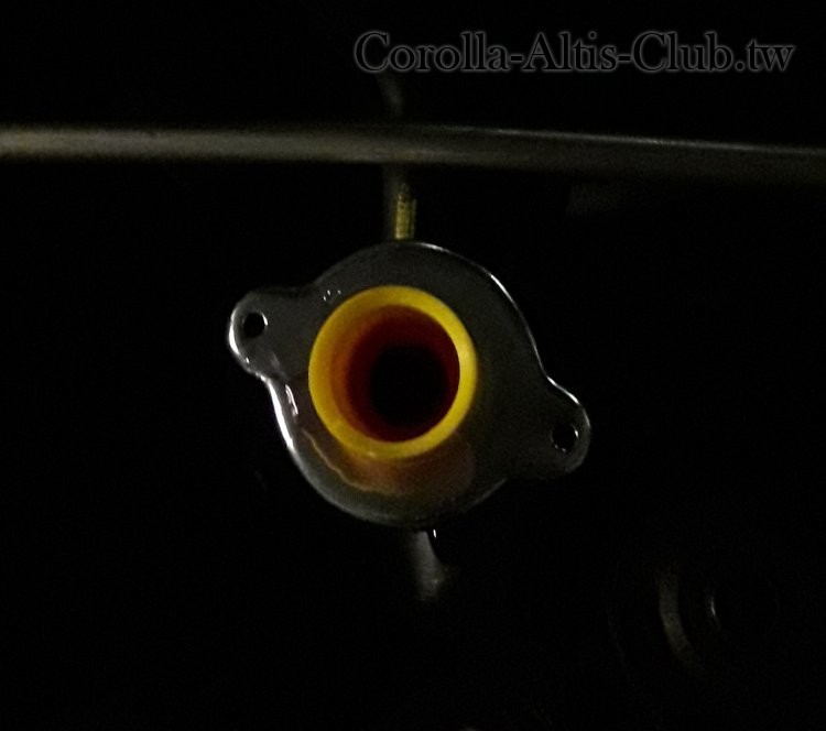

夏天快到了  里程數雖還沒到  想說用洩放方式更換(無法全部替換)
手冊總容量5.5公升  洩換含副水箱max與min中間  約3.5公升
更換引擎冷卻之後  再注意一下主副水箱  隔天也巡一下
sorry 網頁排序有問題

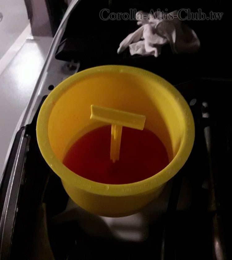

剩餘冷卻液加至副水箱收工
剩餘冷卻液加至副水箱收工
漏斗拔除之後
漏斗拔除之後
風扇重複啟動5次之後
風扇重複啟動5次之後

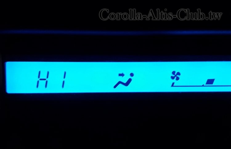

空調
空調
換水工具
換水工具

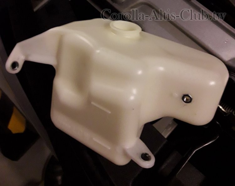

清洗副水箱
清洗副水箱

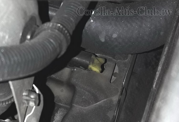

發表於 2017-5-5 10:26 | 顯示全部樓層
1. 放水塑膠螺絲是由上方伸手轉鬆或由下方?(下方被遮擋)
2. 空調開到熱風?
3. 排氣螺絲在那個位置?

 樓主| 發表於 2017-5-5 10:39 | 顯示全部樓層
yeh77 發表於 2017-5-5 10:26
2. 空調開到熱風?
3. 排氣螺絲在那個位置? ...
1.上方
2.yes
3.面向引擎在右側  也就是駕駛側  水箱下方  目視可見  伸手可得

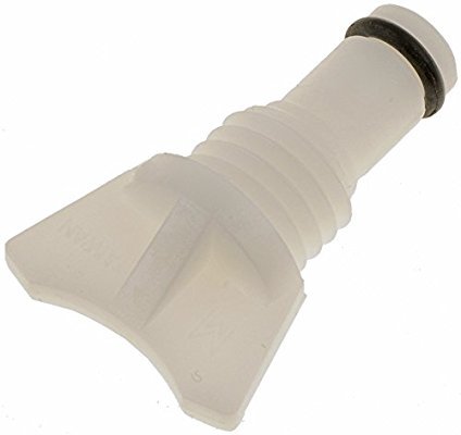

 樓主| 發表於 2017-5-5 14:40 | 顯示全部樓層
本帖最後由 sfarmory 於 2017-5-5 15:04 編輯
yeh77 發表於 2017-5-5 13:29
-> 麻煩貼照片教導一下正確位置,需要工 ...
水箱下方角落  下水管接頭下方  圖片1.黃色塑膠蝴蝶柄  手伸下去  直接用手轉鬆(開)  很容易的

 樓主| 發表於 2017-5-5 14:57 | 顯示全部樓層
長這樣  只差顏色不同
