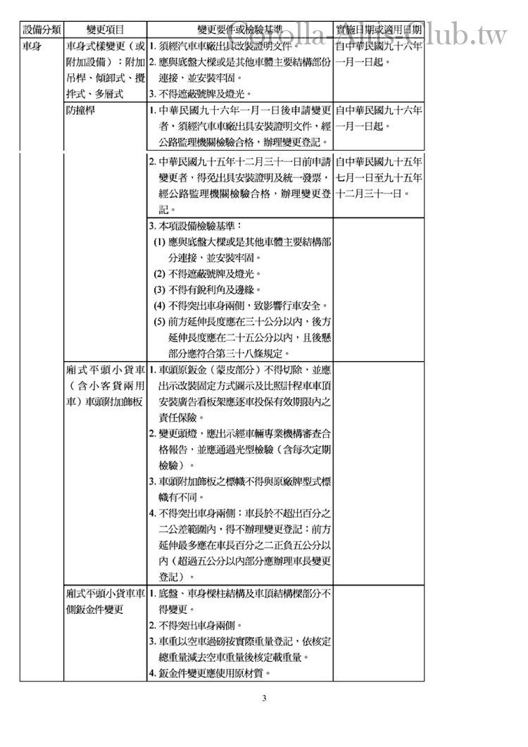

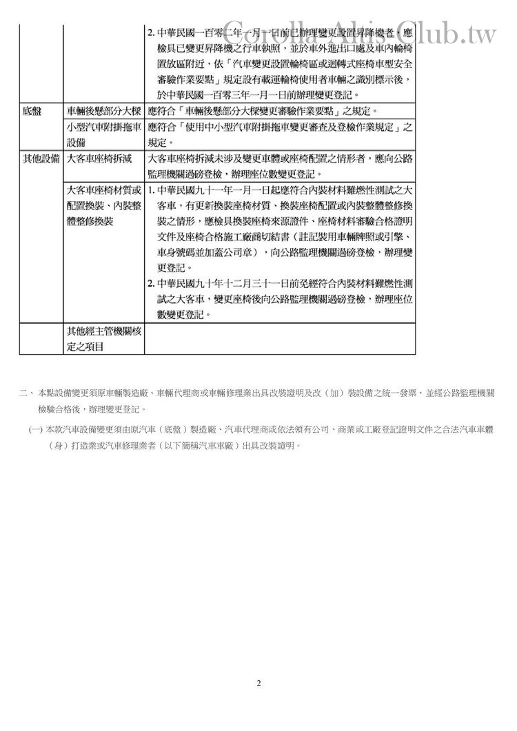

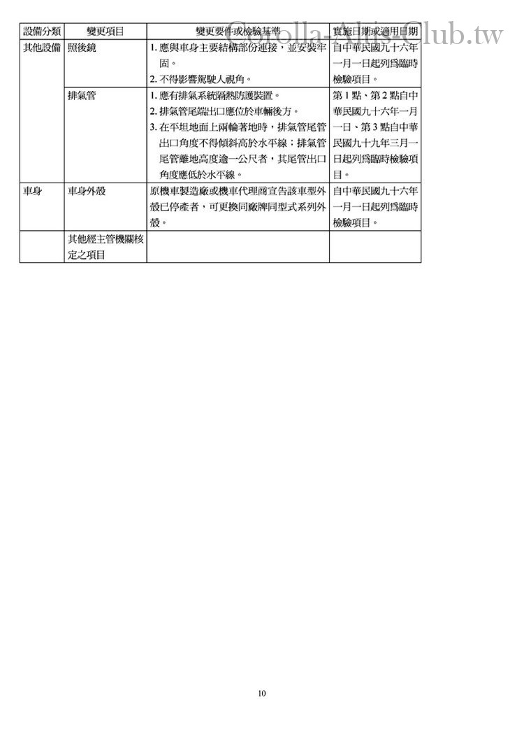

第二十三條之一
汽車下列設備規格不得變更:
一、底盤設備:
  (一)方向盤位置。
  (二)傳動系統設備:指汽車之排檔型式、驅動方式、變速箱及齒輪箱。
  (三)煞車作用設備:指煞車作用種類(總泵、分泵及油管)及防滑煞車系統。
  (四)懸吊系統:指支臂、三角架與連桿機構。
  (五)軸距規格。
二、引擎設備:指引擎之機械或渦輪增壓系統、氮氣導入裝置設備。
三、車身設備:
  (一)車身外附加燈飾。
  (二)車燈噴色或貼膠紙。但黏貼電子收費裝置後符合規定者,不在此限。
四、其他經主管機關核定之項目。
附件十五-汽車設備規格變更規定.odt

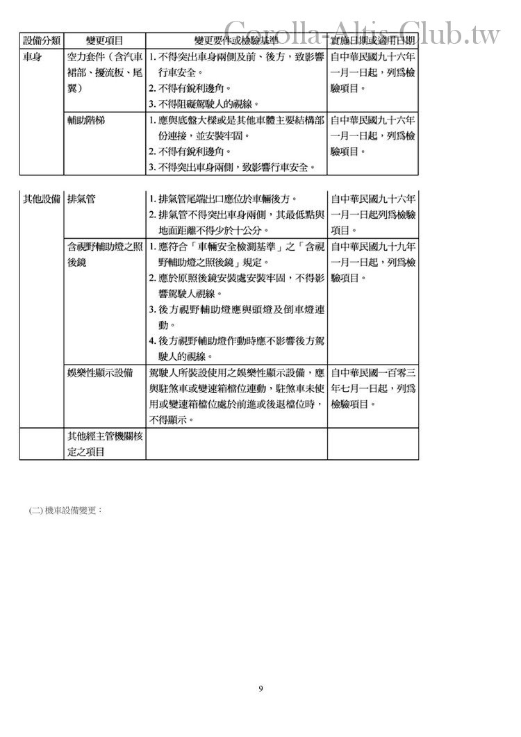

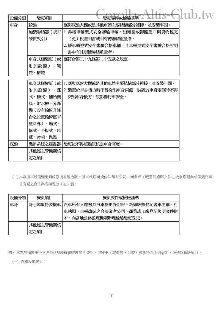

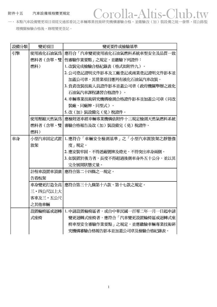

所以圈胎、拉桿、防傾桿、加大碟、避震器(只能降不能升)
確定是合法的

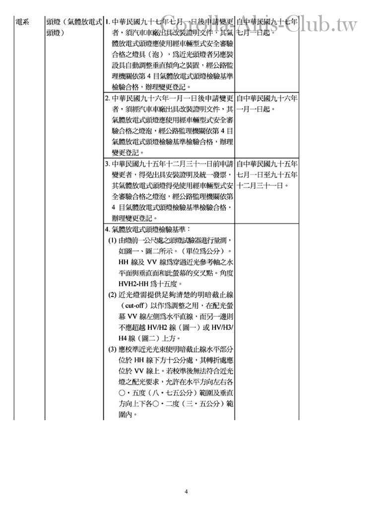

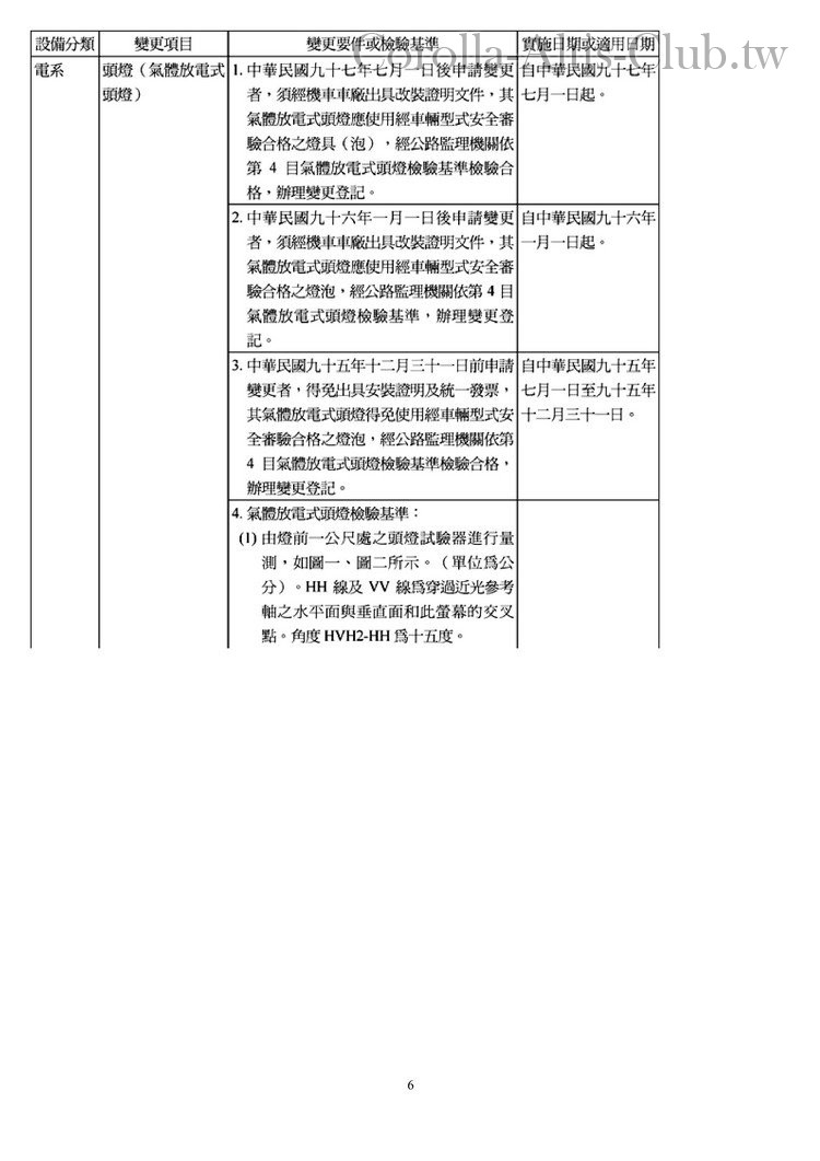

HID合法
但是要驗車
行照會註記
自己改的基本上驗不過

發表於 2017-5-7 20:28 | 顯示全部樓層
那 用 原廠的 hid 車燈 去驗 不知道 會不會過
舉報
340
340
發表於 2017-5-7 22:05 | 顯示全部樓層
所以根據此修正條例,只要使用時機合乎規定,霧燈改成黃光LED魚眼去驗車應該是沒有問題吧。
舉報
2513
58402
 樓主| 發表於 2017-5-8 20:05 | 顯示全部樓層
R-LAWS 發表於 2017-5-7 20:28
應該是不行
而且11代Altis也沒有這種東西
