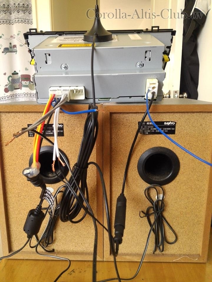

剛好最近舊的床頭小音響主機壞掉了,就下定決心把汽車音響主機改來用。Google 了很多網站及網路商家,終於買到一套改裝排線組(包含電源變壓器、天線及喇叭連接線),
將電源變壓器、天線、喇叭排線組接上主機,再將原本床頭音響的喇叭跟排線也接上,隨插即用不用額外再改機。
啟動電源之後,測試CD、廣播功能都正常運作,

音響主機與喇叭接線
音響主機與喇叭接線

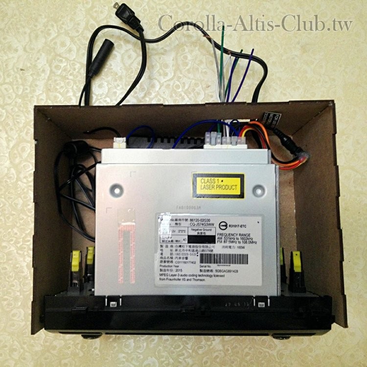

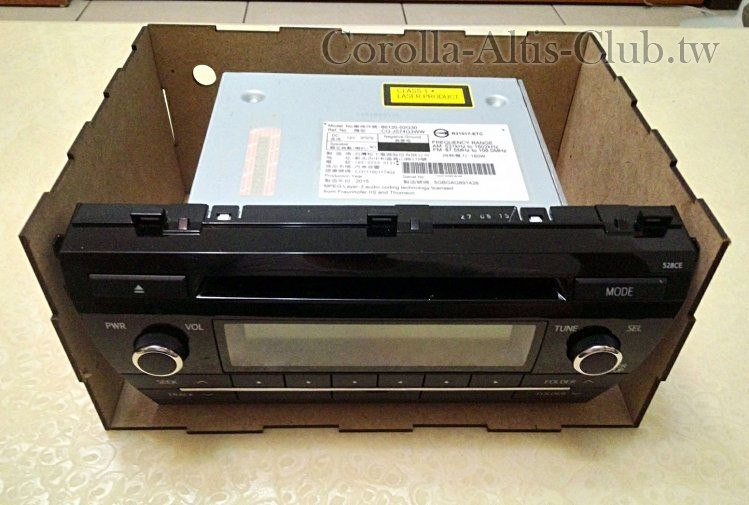

主機裝入外殼
主機裝入外殼
外殼及排線組裝
外殼及排線組裝

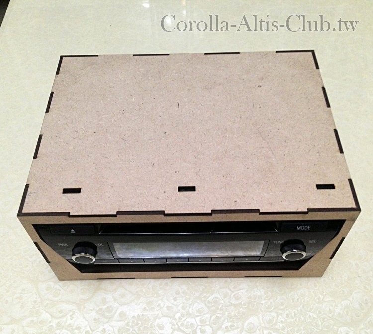

組裝完成上視圖
組裝完成上視圖

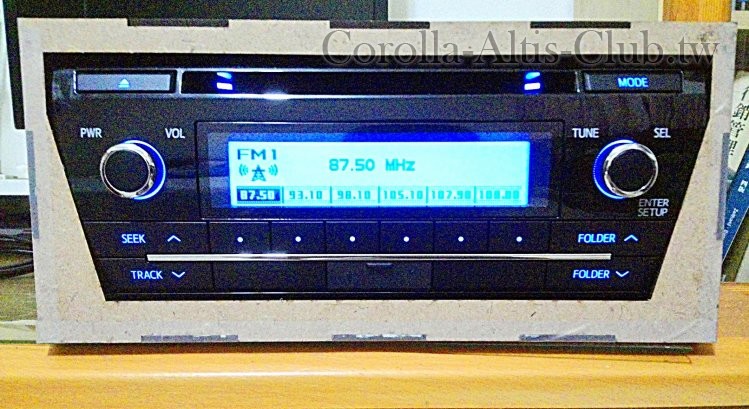

啟動電源測試
啟動電源測試

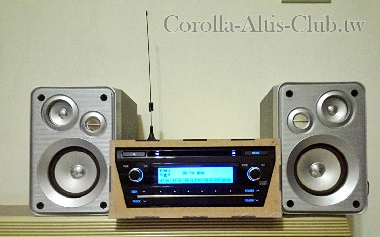

組裝完成圖,正式運轉
組裝完成圖,正式運轉

呵呵~整組改裝線材、天線、電源供應器是在奇摩拍賣網站買的,500元左右。您搜尋一下就能找到。
喇叭是舊的音響留下來的所以不用錢。外殼是我自己用畫機構設計圖、以密集板當材料用雷射切割機裁切出來的,密集板的成本不到 50元吧! 雷射切割機是跟公司借的,切割時間約30 分鐘(含機台調整參數)。
其他配線、組裝都是自己的時間,應該也算免工資吧! 所以整個改裝成本約 600 元有找!
我是利用我自己有的現有資源去設計及改裝,所以成本很省。
