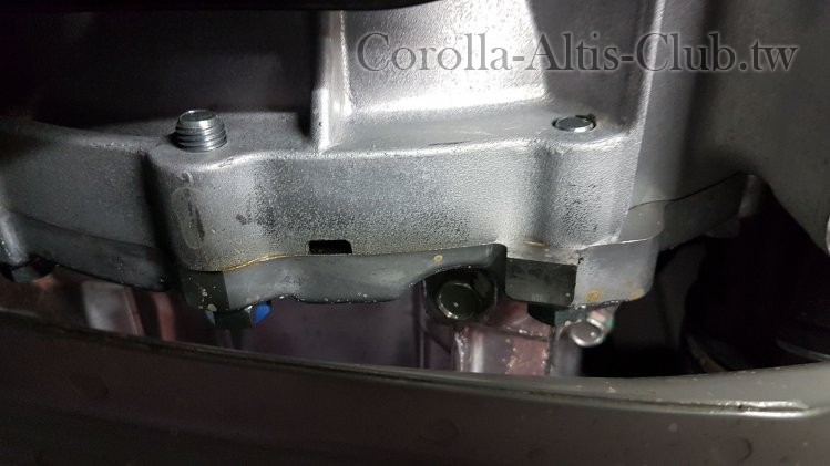

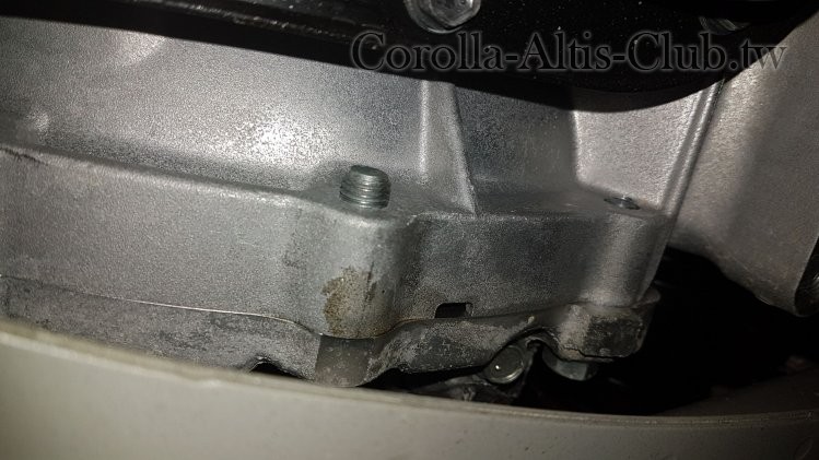

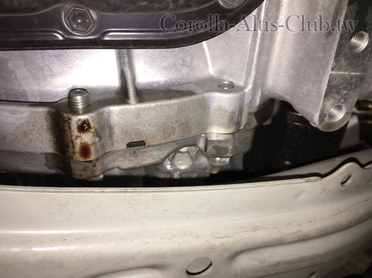

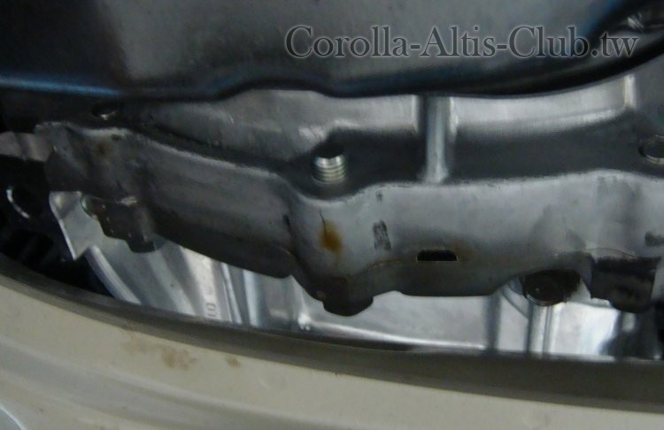

發現引擎跟變速箱交界漏油怎麼辦?我在剛買新車第一個月就有發現(照片1、2),那時不到1000公里,
趕快去保養廠做檢查,也留下紀錄,並未通知原購買處,保養廠先清潔請我回去再觀察,
今天我自己檢查又發現了(照片3、4),而且更明顯,現在是滿四個月,請問我可以怎麼做?
可以爭取什麼權益嗎?覺得很不高興,買新車就發現這麼大的問題要大修,

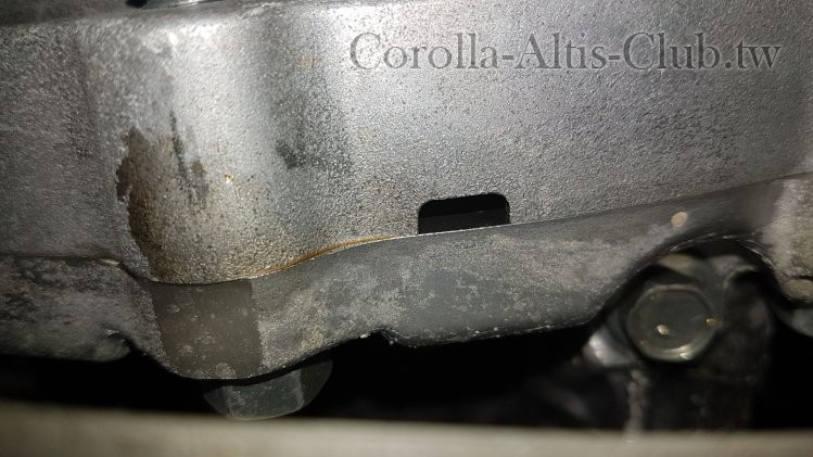

防鏽油  這是8百多公里回原廠時拍的
防鏽油
防鏽油

看起來像防鏽油?

那不是啦!~多餘的防鏽油~
121
121
 樓主| 發表於 2017-6-1 16:32 | 顯示全部樓層
可是我新車不到一千公里發現,一千公里清掉後又有,請問那是不是就不是組裝的防鏽油?不然怎麼會一直漏?請問如何區別防鏽油?
1064
6633
6633
發表於 2017-6-1 17:25 | 顯示全部樓層
那個防鏽油不要清啦~ 那個有保護作用   就叫防鏽油了還那麼多人把他用去漬油擦掉.......
1064
6633
6633
發表於 2017-6-1 17:38 | 顯示全部樓層
你摸摸看有沒有黏黏的(類似膠的東西)  冷車時摸
44
1996
1996
發表於 2017-6-1 19:03 | 顯示全部樓層
除非你下雨天都不開車,底盤要求很乾淨的話,就可把防銹油擦掉
58783
發表於 2017-6-1 19:52 | 顯示全部樓層
說真的,這一點點,比較像組裝過程的防鏽油
121
121
 樓主| 發表於 2017-6-1 20:05 | 顯示全部樓層
本帖最後由 tayyih 於 2017-6-1 20:12 編輯
因為我才新車,我是怕是剛開始只有一點點,後來愈滴愈多,有不少人一萬公里漏很多的。
防鏽油會漏到外面黑黑一塊嗎?而且如果是防鏽油,會一直滴嗎?
