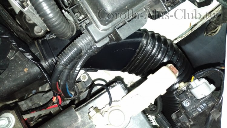

剛剛翻照片
突然想到上次比賽時

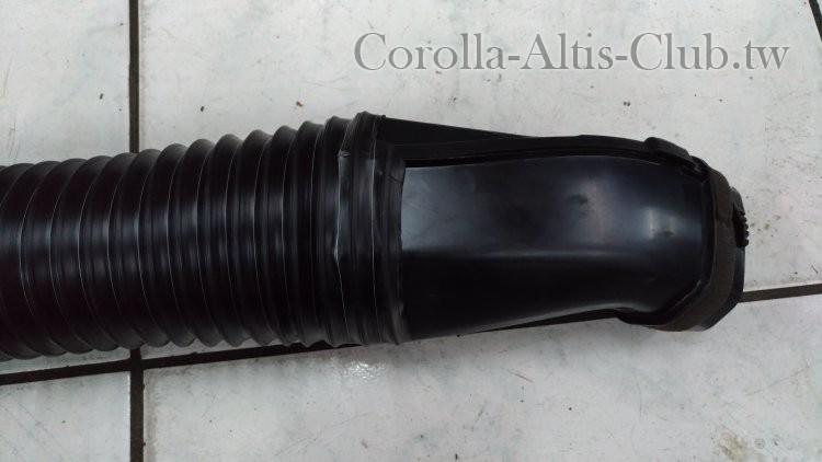

有針對進氣口做一個小小的改裝
忘記跟大家分享
因為先前有發生一個小意外
導致前保桿裡面的進氣管路破損

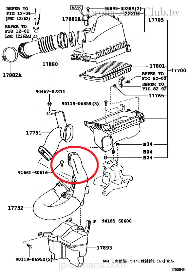

圖中左下角那三塊壞掉了
我就順手做點小改裝
把進氣口拉去前面撞風
希望能吸到更新鮮的空氣

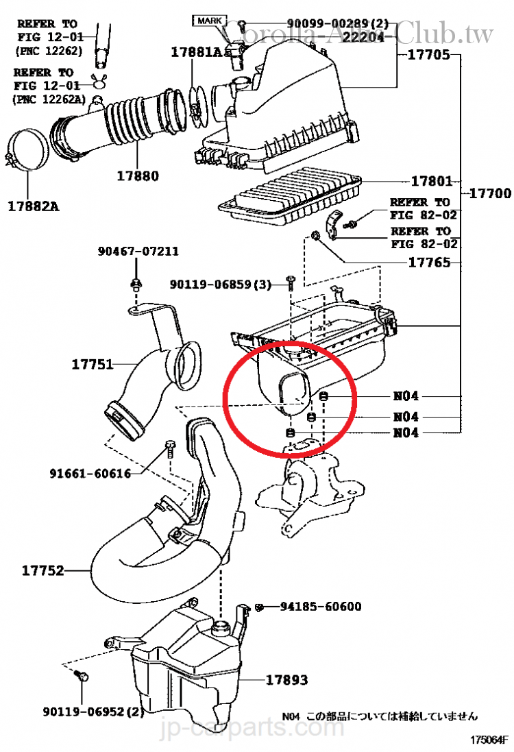

因為引擎空氣濾芯箱入口
形狀是方形不容易接合

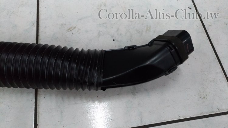

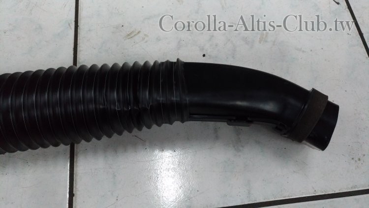

所以我把前保桿裡面的進氣管路
切下頭段好跟空濾箱接合

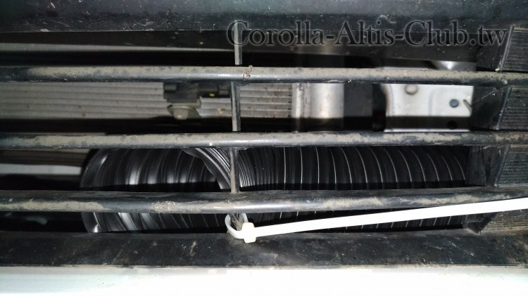

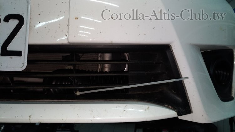

然後屁股就接上蛇管
插進去空濾箱
蛇管底下拉到前保桿下面撞風
希望能吸到更新鮮的空氣
之後再找個漏斗狀的東西
裝在開口
應該能夠增加效率

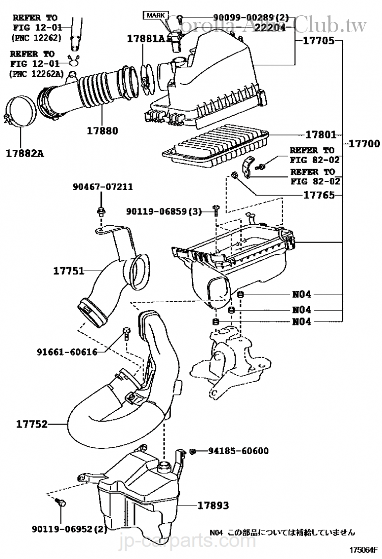

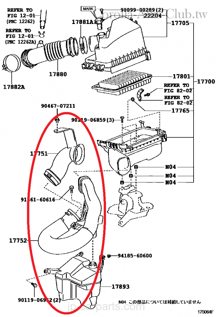

PS
爆炸圖其實不是咱們Altis
所以略有差異
主要是17751的部分
咱們Altis是一個畚箕狀的漏斗而不是圓的
我已經盡量找最像的了

發表於 2017-6-4 19:01 | 顯示全部樓層
前一代車型  有進氣共鳴箱設計
2514
58435
 樓主| 發表於 2017-6-4 19:45 | 顯示全部樓層
sfarmory 發表於 2017-6-4 19:01
前一代車型  有進氣共鳴箱設計
我們也有呀~
管路才會那麼長

發表於 2017-6-4 20:18 | 顯示全部樓層
是呀  只是有拿掉共鳴箱嗎?

發表於 2017-6-4 22:24 | 顯示全部樓層
這樣進氣口在底下,遇到路面積水加上車身降低是不是會容易吸水進去??

 樓主| 發表於 2017-6-4 23:07 | 顯示全部樓層
sfarmory 發表於 2017-6-4 20:18
是呀  只是有拿掉共鳴箱嗎?
我的改裝是廢除共鳴箱了

 樓主| 發表於 2017-6-4 23:09 | 顯示全部樓層
zack2901 發表於 2017-6-4 22:24
是有這樣的疑慮沒錯
不過我是覺得水往下流
要一路往上爬進空濾箱應該蠻難的
要再鑽過空濾跑進引擎肯定難上加難
當然如果淹水超過管口肯定GG
自己要注意囉~
