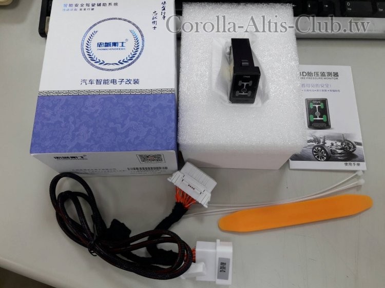

某日 從同事得知 這種技術的胎壓偵測器,便上網搜尋一下,果然符合我個人需求(14年Altis經典版),所以就給它敗下去啦!!!
心得:安裝簡易,不需拆裝輪胎,我買時價位落在¥ 347.2 約台幣15xx左右 cp值算蠻高的,比較可惜是沒數位顯示胎壓。
新卡罗拉/雷凌/新rav4【OBD胎压落锁一体】增强版  (第七代增強版)
2017/11/01 更新
今天無聊晃了一下淘寶~ 居然發現 已經開發到 第十代 !!!
新卡罗拉/雷凌/新rav4【OBD胎压落锁一体】疲劳提醒
1.包裝內容物:
1.包裝內容物:

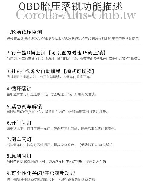

2.OBD胎壓落鎖功能描述:
2.OBD胎壓落鎖功能描述:

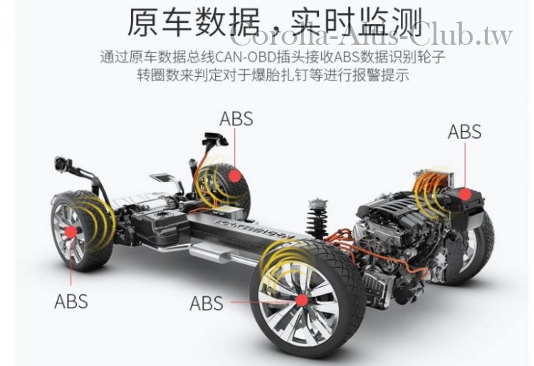

3.監測原理:
3.監測原理:

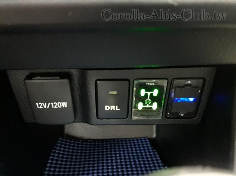

4.1安裝後設定完成,測試中...
4.1安裝後設定完成,測試中...

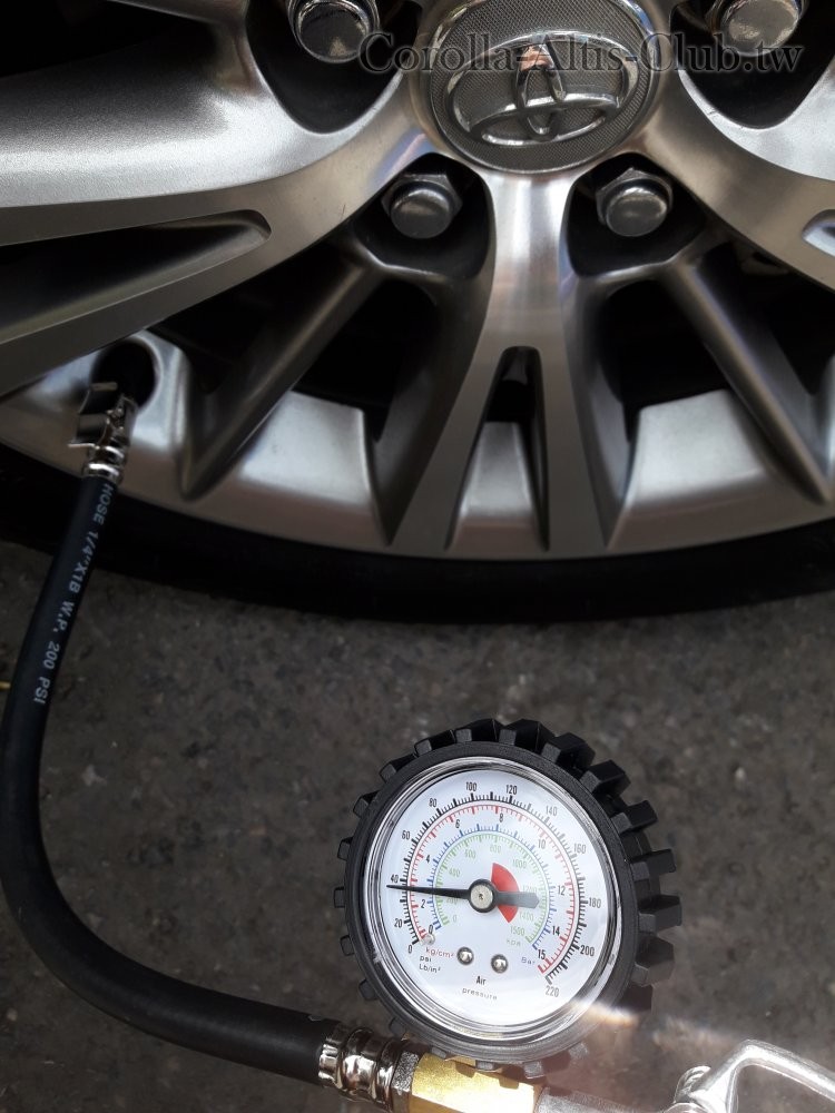

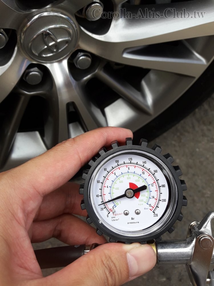

4.2設定完成後所量測約38psi(右前輪)

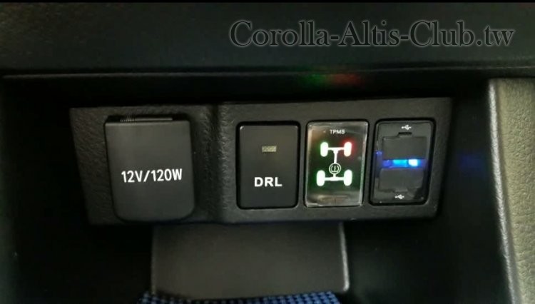

5.1強制放氣行駛約1km後,會顯示閃紅燈並有bibibi聲響(右前輪)
5.2強制放氣後所量測約28psi(右前輪)(約降壓25%左右就會有警報)

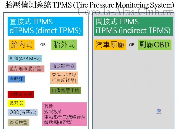

6.胎壓偵測器之分類
6.胎壓偵測器之分類

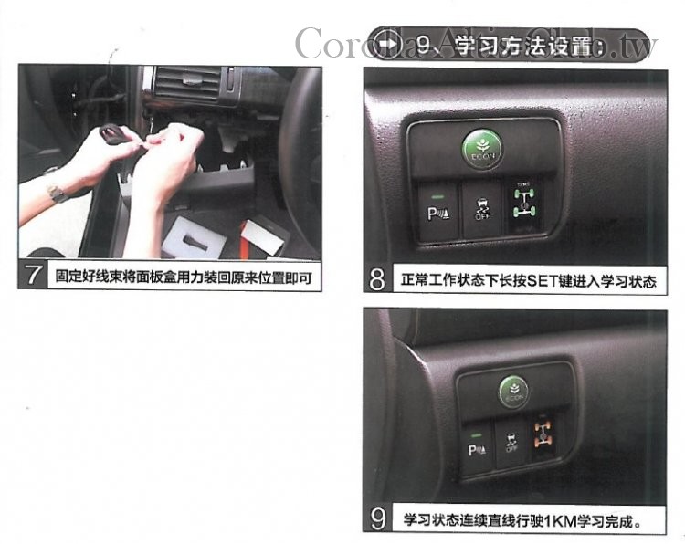

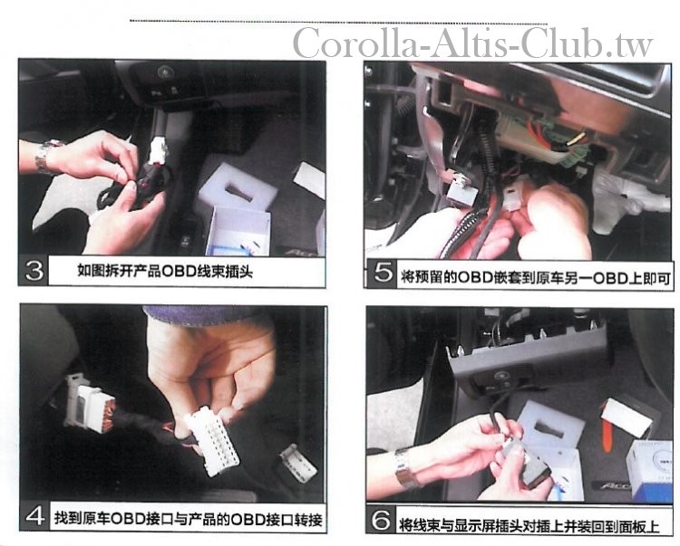

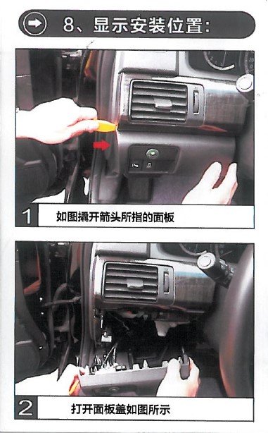

再來補充 安裝教學:(直上安裝)

都不用 換 (請參考 安裝教學 )
如何選購胎壓偵測器

真好的設計,靠ABS判斷胎壓。簡捷、方便!
只差在無法得知精確的胎壓而已!
