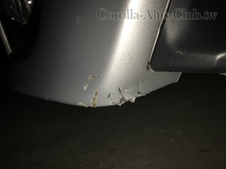

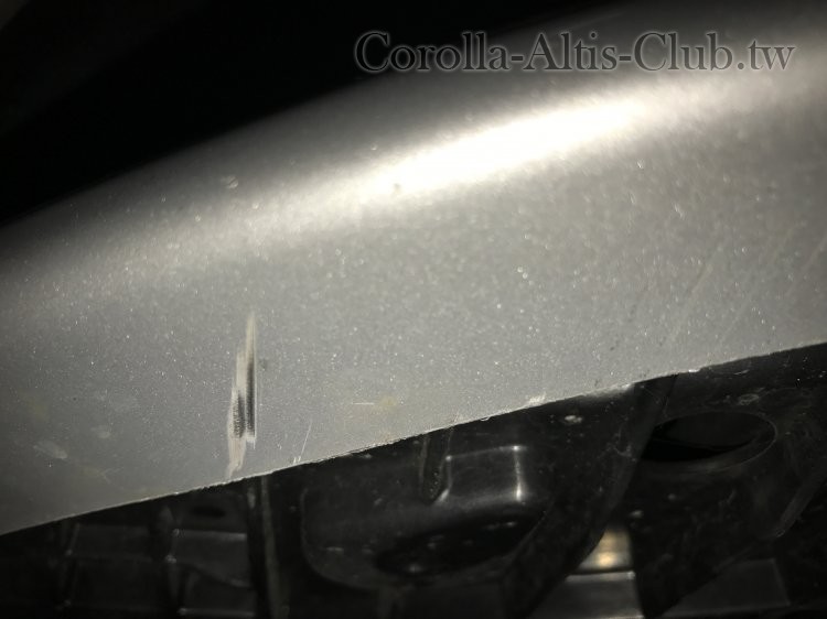

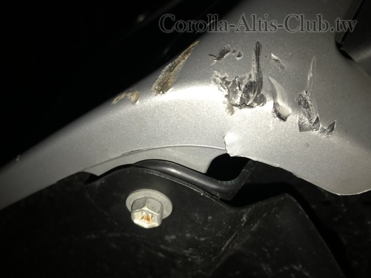

請問這樣的前保桿刮傷 有輕微裂開 還可以局部烤漆嗎?
若是加空力套件可以擋掉嗎?還是換新的 請各位大大提供意見?
價位上哪個會比較省錢
謝謝~~

1.無視他2.裝Z包解決

點漆筆補一補,無視不會生鏽無所謂

1.無視
2.點漆
3.板烤
4.換掉
結論:看你高興...

用砂紙先磨一下,用噴漆噴,裂掉的地方用塑鋼土補。

保桿應該不會生鏽吧?磨平補漆上去頂著用.

我的車之前處理方式~
1.清潔(一定要先處理避免卡髒東西)->細砂紙先再刮傷輪廓磨一下 -> 清潔 (可用細乳蠟有清潔效果)
2.點漆筆補厚一點(分2~3次補看你凹坑大小...之前跟業務要的)
3.砂紙磨平
4.再用粗蠟擦一擦(沒粗蠟直接用細蠟)
5.再細蠟擦一擦就比較霧霧不清楚了!
裂掉區域講究一點請參考樓上用塑鋼土補在上漆~

看起來裝大包剛好可以蓋掉

選一張漂亮的貼紙,貼好上就好了。
