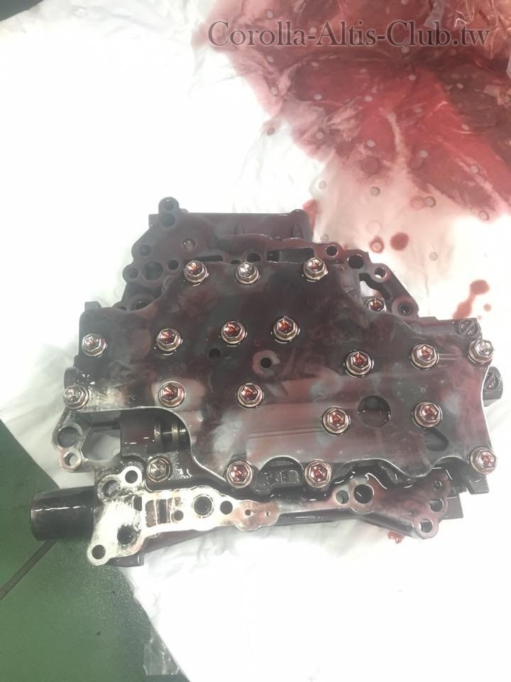

11代Altis變速箱異音出保固

本帖最後由 manytime017052 於 2017-7-14 08:32 編輯
流油孔設計的說法其實並不成立,因為有絕大多數的車主並沒有這麼明顯的異音存在 .換句話來說:變速閥體在製程SOP上一定出現了精度要求的問題.另外異音出現的時間點上有出廠就有 跟 使用日後出現,以車主在使用一段時間並且有更換變速箱油的保養流程,閥體在更換油品時造成損傷的可能比設計問題更有可能!!
曾有車主在更換變速箱油後 ,發生倒車檔遲滯嚴重,更換變速箱閥體才解決的案例!!
在保固期內解決問題,真為車主感到慶幸!!
啟動怠速坐在駕駛座聽不到引擎室任何聲音,才是正常的.(老灰仔耳背,不要在意)

 樓主| 發表於 2017-7-14 16:35 | 顯示全部樓層
manytime017052 發表於 2017-7-14 08:29
流油孔設計的說法其實並不成立,因為有絕大多數的車主並沒有這麼明顯的異音存在 .換句話來說:變速閥體在製程 ...
我的看法跟你一樣
