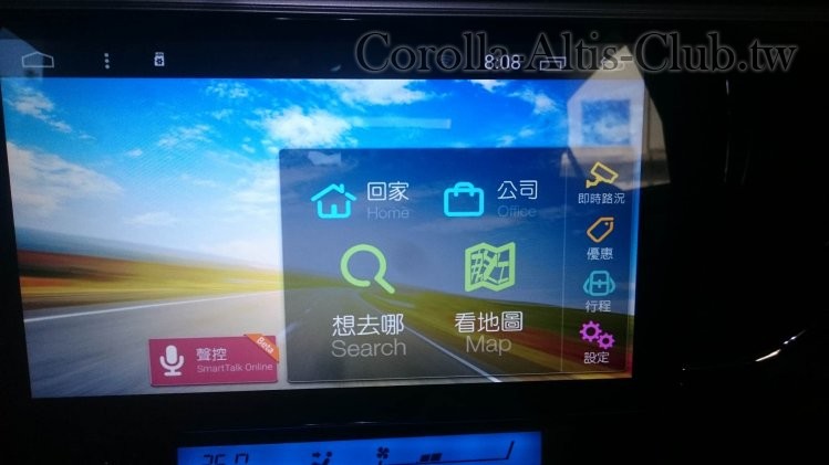

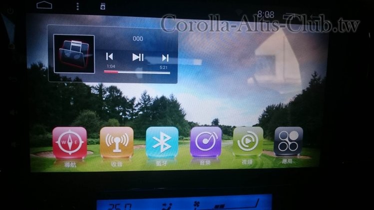

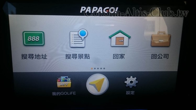

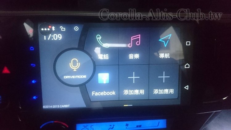

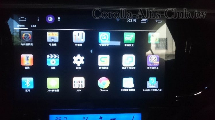

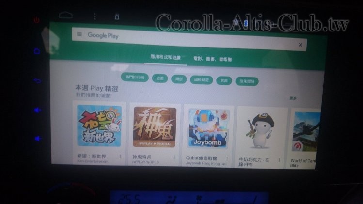

導航王和PAPAGO我收到貨就有了,這台機子是無按鈕的反應快速,因為原車不支援車輛設定,所以安卓機裡的車輛設定就只是裝飾用的囉!這台安卓機上網要靠WI-FI,GPS天線沿用原本車美式的,Play商店可以下載自己喜歡的App,手機的鏡像輸出ios和安卓都支援,本人手殘圖片模糊請見諒,https://item.taobao.com/item.htm ... amp;_u=m2qek1hn697a

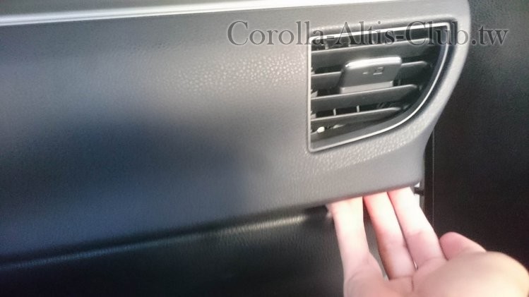

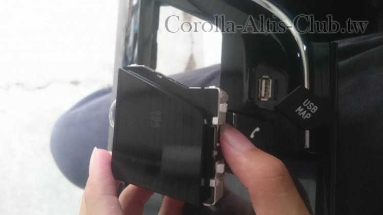

手從這邊剝開,面板就下來了
手從這邊剝開,面板就下來了

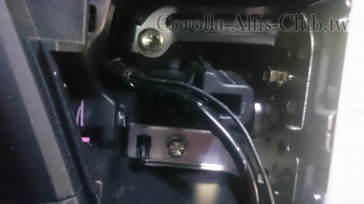

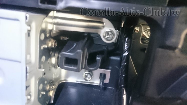

車的主機用10號套筒拆卸
車的主機用10號套筒拆卸

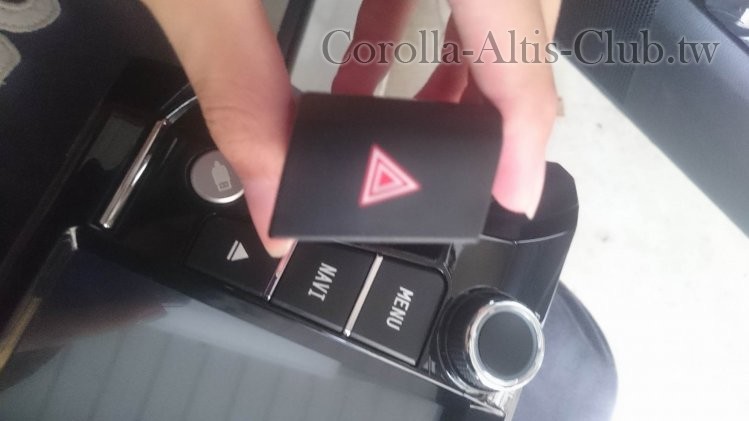

警示燈手從後面壓就出來了
警示燈手從後面壓就出來了

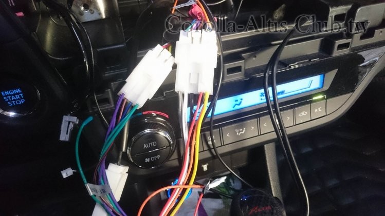

插頭直上的
插頭直上的

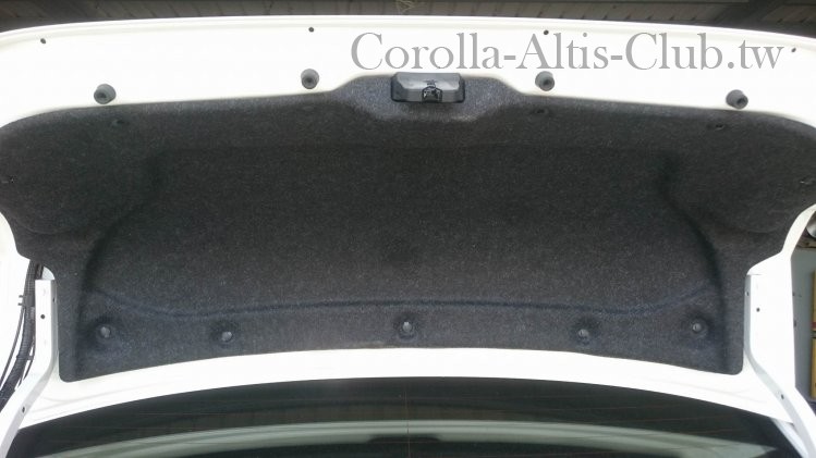

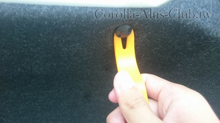

後尾廂用內裝專用的工具把扣子挖出來
後尾廂用內裝專用的工具把扣子挖出來

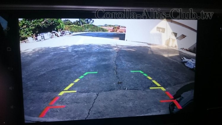

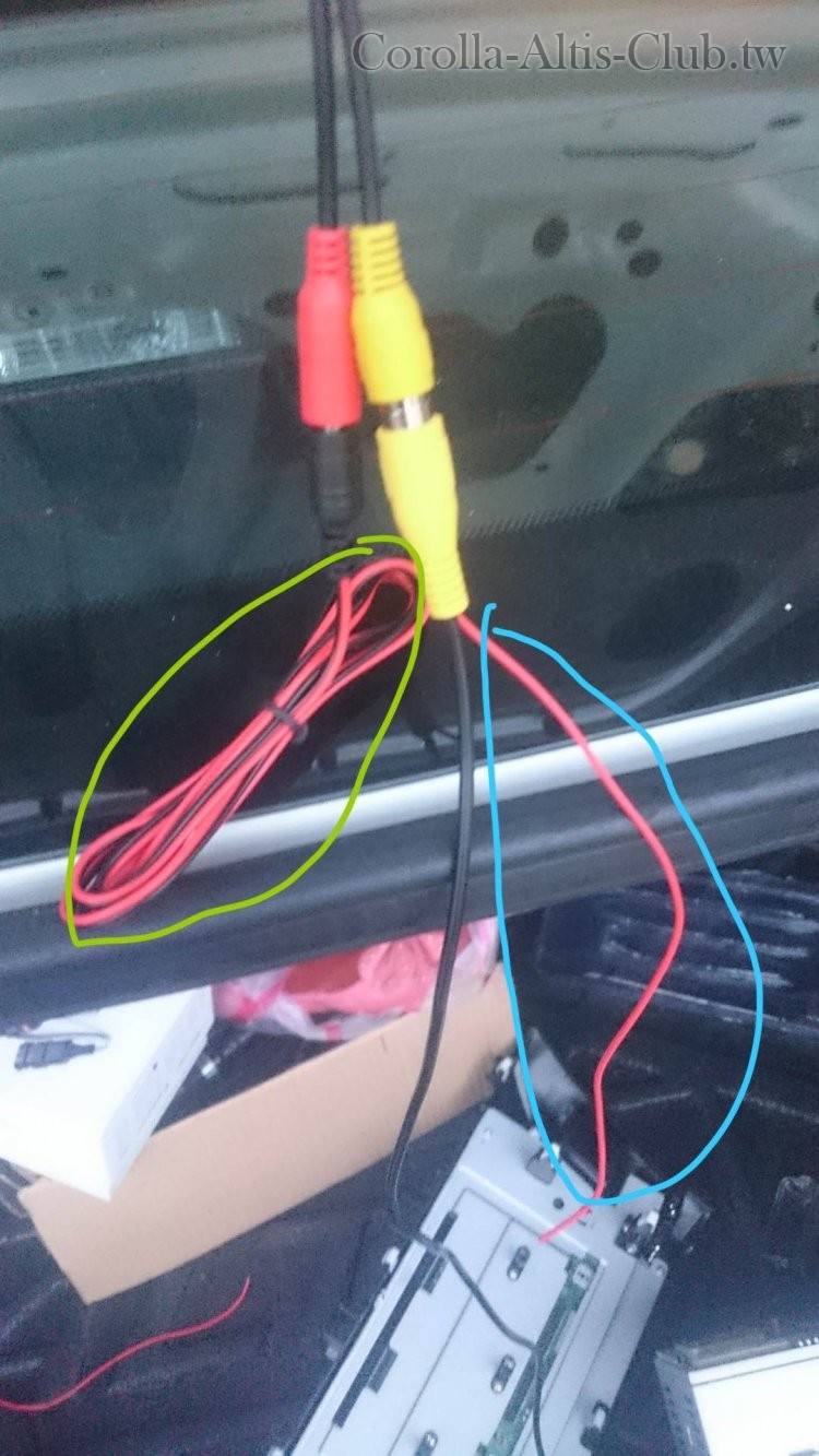

藍色圈起處:接倒車燈正極(倒車觸發線) 綠色圈起處:紅色接倒車燈正極,黑色接負極或搭鐵皆可(倒車CCD電源) .. ...

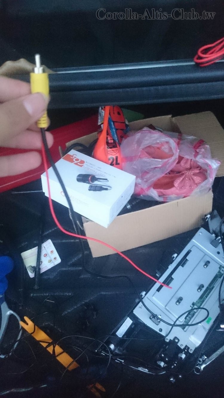

黃色接頭為倒車顯影的AV接頭,紅色的是接主機的倒車觸發線

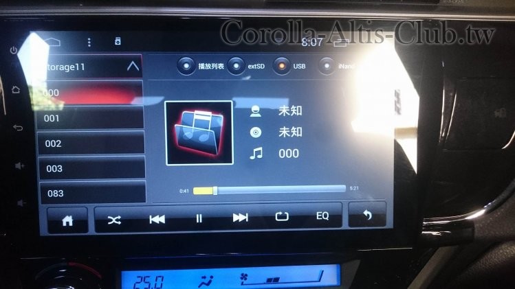

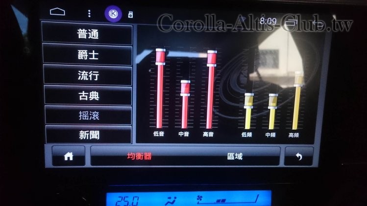

EQ調了有差,不像車美式的調了無感
EQ調了有差,不像車美式的調了無感

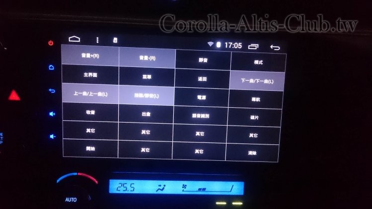

方空可以設定自己想要的功能
方空可以設定自己想要的功能
