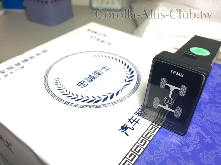

看到論壇BookChang大的開箱之後也拜了一組回來
這組胎壓偵測器很特別,免拆胎就可以安裝。
原理:透過OBD來接收ABS數據辨識輪胎轉圈數判定爆胎扎釘警示。
這款胎壓偵測器CP直很高,安裝方便,沒有發射器要換電池問題。
下一篇開箱後行車紀錄器,各位車友們敬請期待
跟kenisu借了一下拆法!大家參考一下,最近有空我會連同開箱影片一起發http://corolla-altis-club.tw/for ... 19783&extra=&page=1

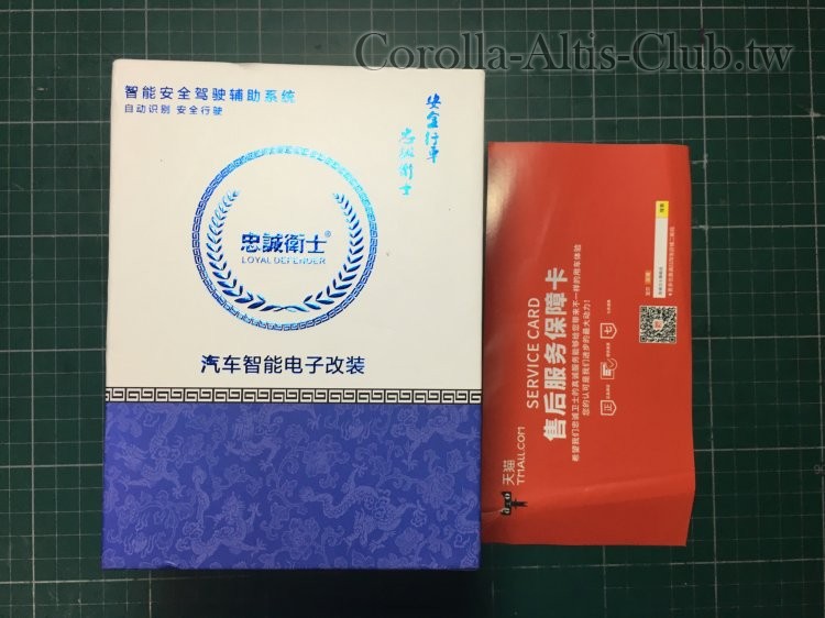

收到時的包裝
收到時的包裝
外盒,忠誠衛士海外很有名的品牌
外盒,忠誠衛士海外很有名的品牌
胎壓偵測器本體質感很好
胎壓偵測器本體質感很好

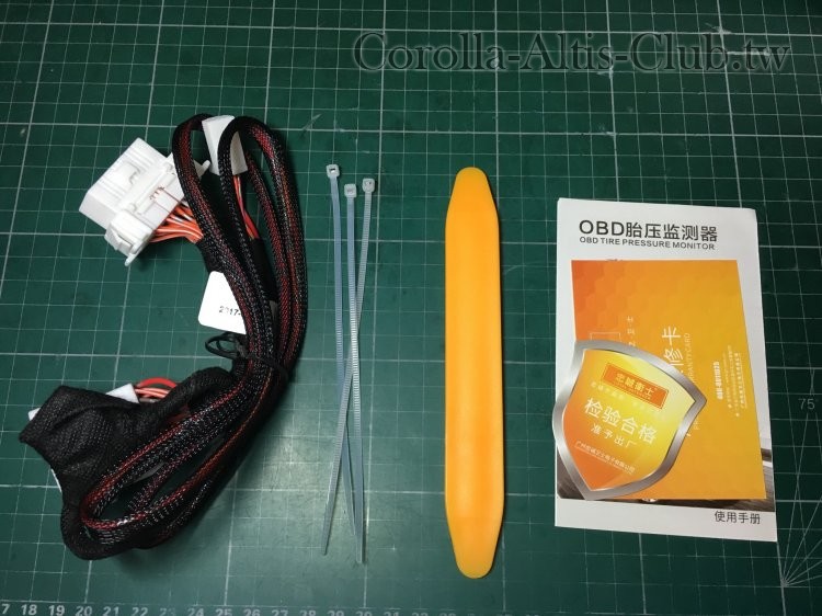

配件:OBD線材,束線條,翹棒,說明書,保固卡

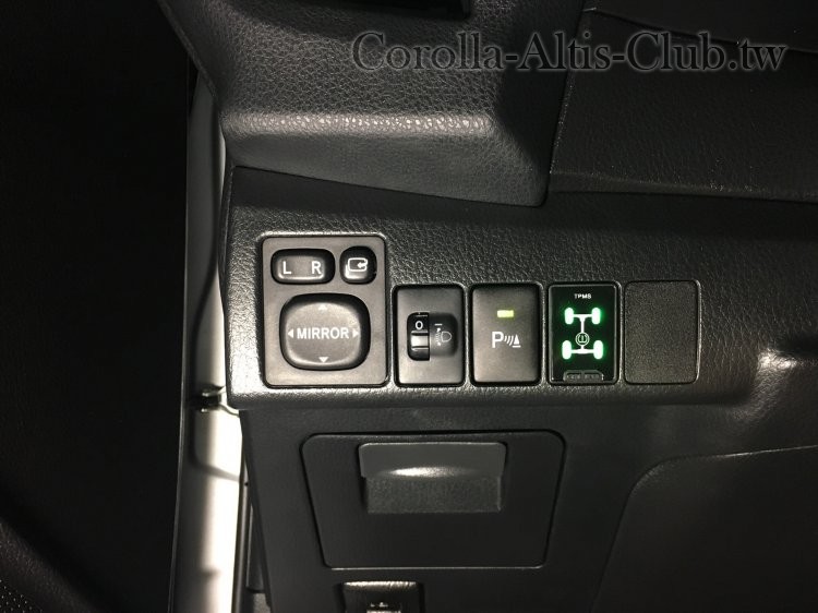

裝上去的樣子
裝上去的樣子

cc0109 發表於 2017-8-8 17:31
小弟自行安裝, 10分鐘搞定, 沒有試著將輪胎放氣, 所以不確定效果, 感覺整合性很高就是了。 ...
我到時候找個地方放氣25%然後在把胎壓打高25%拍照或錄影再補上來

發表於 2017-7-27 20:26 | 顯示全部樓層
這個 FORD 原廠也有這樣的功能, 精度不夠是其缺點.
舉報
317
2681
2681
 樓主| 發表於 2017-7-27 20:30 | 顯示全部樓層
netbuyer 發表於 2017-7-27 20:26
目前我洩氣測試是正常的,應該沒問題!哈
舉報
2514
58435
發表於 2017-7-28 04:16 | 顯示全部樓層
邱奕棋 發表於 2017-7-27 20:30
目前我洩氣測試是正常的,應該沒問題!哈
因為胎壓要差非常多
胎高才會有差異
輪速才會有差異
您可以試試看將胎壓降到30psi或是加到40psi會不會警示
一般胎壓偵測已經會警示了
手冊建議冷胎壓是32psi
熱起來大約34psi
天氣熱跑高速或許36psi
激烈操駕可能38psi
所以低於30psi或是超過40psi都不太合理

317
2681
2681
 樓主| 發表於 2017-7-30 20:20 | 顯示全部樓層
apple 發表於 2017-7-28 04:16
因為胎壓要差非常多
胎高才會有差異
輪速才會有差異
胎壓高於25%或低於25%都會警報,應該沒問題啦
