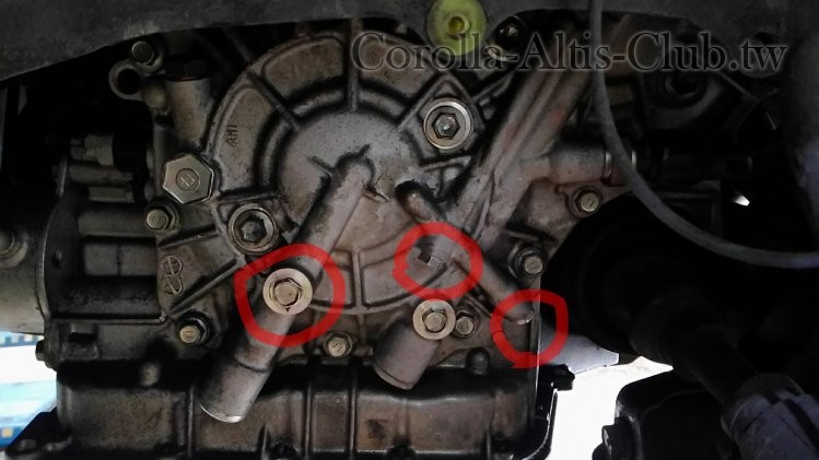

您們好,請問一下車種:TOYOTA ALITS
年份:2013年/5月
引擎:1800CC
變速箱:無段CVT的7段變速
變速箱油:CVTF TC
原因:
在週五在別家修理廠要加變速箱油之前及檢查之後,技師發現到附檔圖片有畫紅色記號的三顆螺絲會滴油出來,說可能是我之前去家人常換的修理廠去動到,否則通常是不會漏。
雖然螺絲用止洩帶處理後加新油進去,但是技師叫我要注意,然後這兩天先開之後,下週再回廠檢查是否繼續在滴油。
所以,那裡有賣圖片上畫有記號的三顆螺絲特殊專用豐田原廠墊片嗎。
謝謝

發表於 2017-8-7 10:09 | 顯示全部樓層
搞不懂  換油會動到那些螺絲?

發表於 2017-8-7 03:40 | 顯示全部樓層
如果你要找特殊專用豐田原廠墊片
怎麼不回原廠找呢?

發表於 2017-8-7 07:00 | 顯示全部樓層
被技師虎去了
卸油或是加油 跟本不會動到這三顆螺絲

發表於 2017-8-7 10:06 | 顯示全部樓層
本帖最後由 manytime017052 於 2017-8-7 10:32 編輯
sky003407 發表於 2017-8-7 07:00
被技師虎去了
卸油或是加油 跟本不會動到這三顆螺絲
螺絲墊片老化的意思嗎?照片中螺絲帽的週邊很明顯的扳手操作痕跡是新車出廠時的痕跡?
請參考下面這篇
https://www.mobile01.com/topicdetail.php?f=264&t=4720421
以行駛6年8萬公里洩出的油來看...這油還很清,連同油底殼都算很乾淨

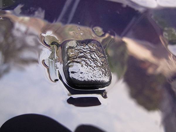

車主忘記近距拍攝底殼磁鐵跟換下的濾芯引用其他網路照片對比
底殼磁鐵(遠距目視原車磁鐵吸附不多,運作正常OK)
http://pic.pimg.tw/s5134222/1421976642-1310881438_n.jpg
http://pic.pimg.tw/s5134222/1421976642-3358049778_n.jpg

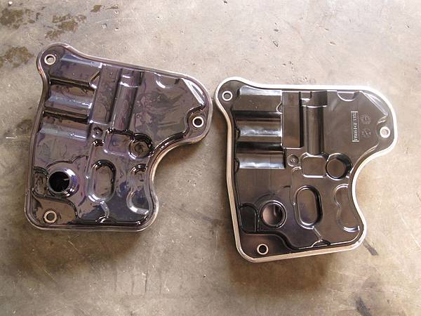

濾芯
http://pic.pimg.tw/s5134222/1421976642-542500928_n.jpg
原有的變速箱油應仍足符一般車主的使用操作條件要求
