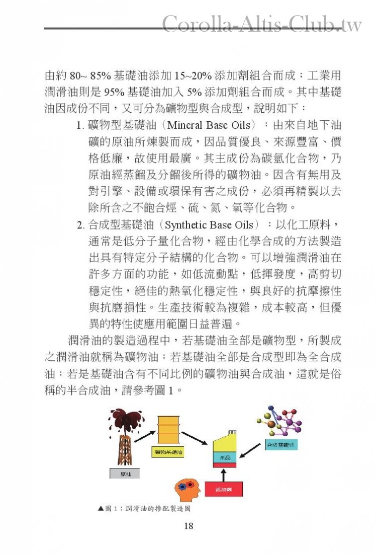

也有人說10w30就是礦物油
但是黏度跟基礎油完全就是兩碼子事
機油之基礎油介紹
就好像1800cc一定是Toyota嗎?
雙B也可以做1800cc的車啊~
10w30可以用礦物油當基礎油去配製
當然也能用到PAO合成油去配製
也可以像飛寶一樣用上更高階的ESTER酯類來調合
一切都是成本問題~

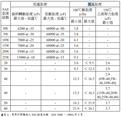

 樓主| 發表於 2017-9-14 10:07 | 顯示全部樓層
davis 發表於 2017-9-3 22:50
每個人高興就好
反正SAE標示
W前面的數字是指攝氏40度的黏度

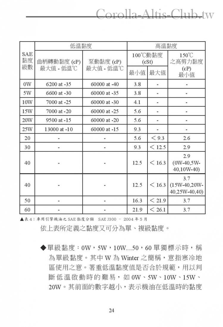

根據我查到的資料
您的訊息應該有誤
以0w為例
是測試攝氏-35跟-40度C的表現喔!

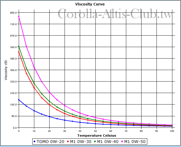

發表於 2017-9-17 14:20 | 顯示全部樓層
本帖最後由 davis 於 2017-9-17 14:45 編輯
apple 發表於 2017-9-14 10:07
根據我查到的資料
您的訊息應該有誤
那個是 Cp
不是 cSt
cSt SAE規範確實是測 攝氏 40℃ 與 攝氏100℃
下圖是幾支都是0W的複級機油的cSt值(依原廠數據)所做出的曲線圖
(分別為0W20、0W30、0W40、0W50)
cSt差異
cSt差異
另外補充說明:
以前作機油實驗的經驗,10W30未必比0W40差,因為VI值可能比較高,亦即cSt變化較緩和
結果低溫反而比較好也有可能!!(就好像上面都是0W,結果0W20與0W40,攝氏0度下的cSt差了2倍以上)
大跨距複級機油(0W50、5W50)一定好嗎?小跨距(10W30、5W20)複級機油日常使用保護性一定不夠嗎?
恐怕不是絕對!!
機油,選自己喜歡用的習慣的就好!!

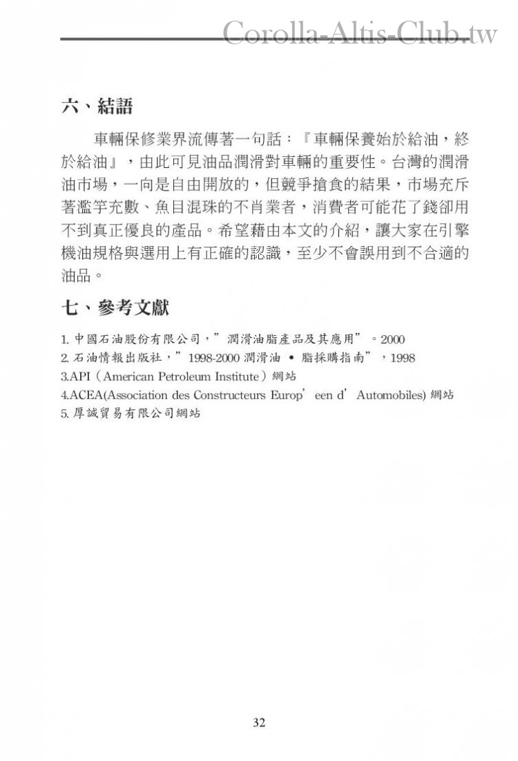

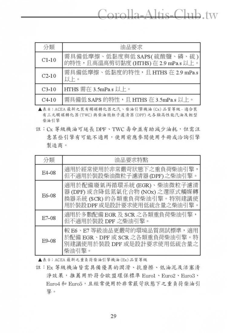

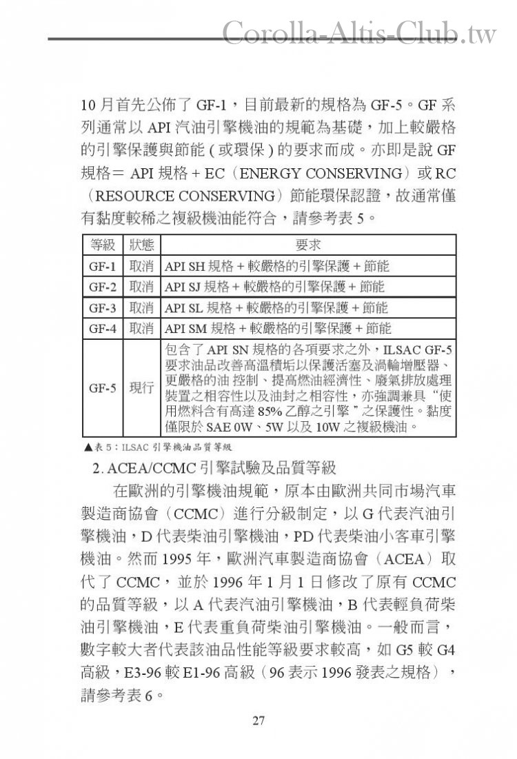

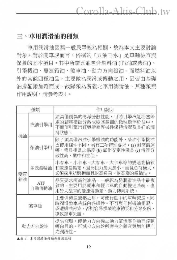

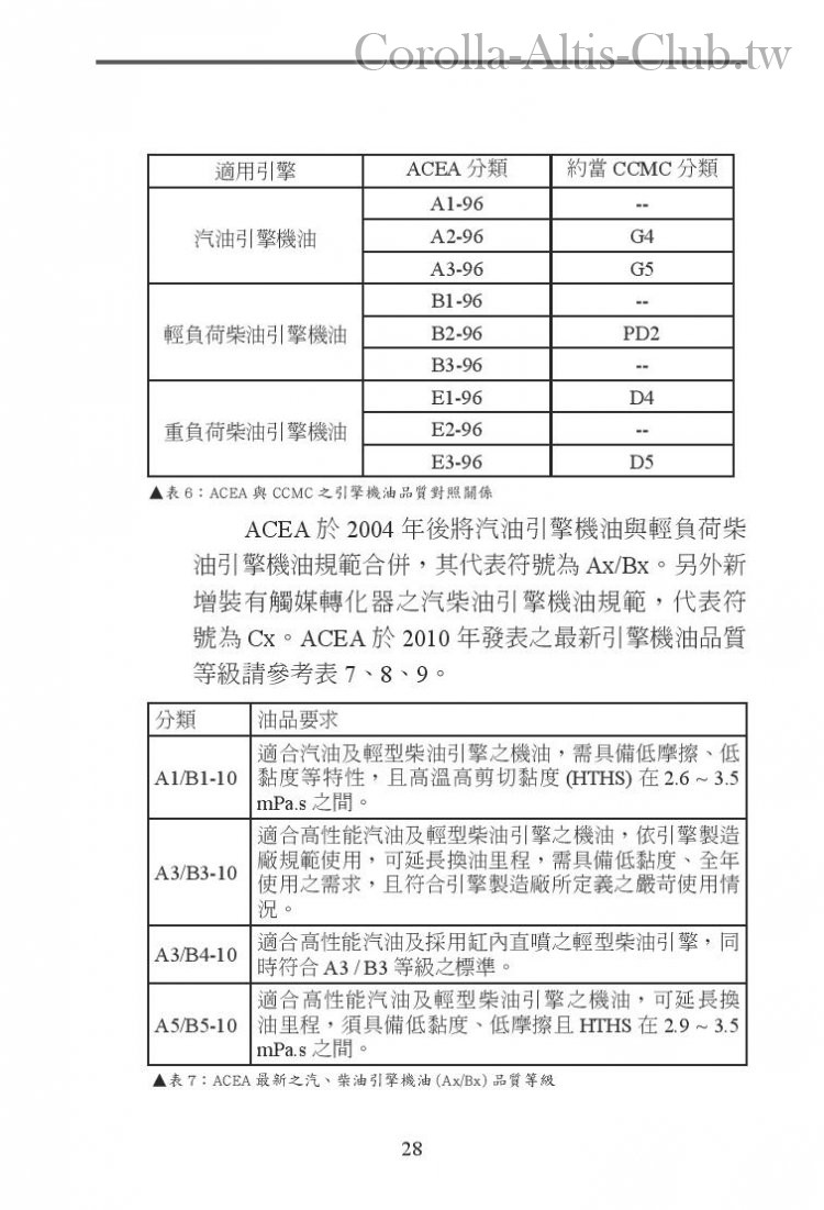

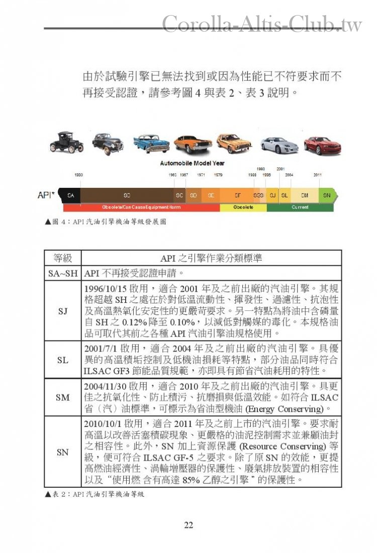

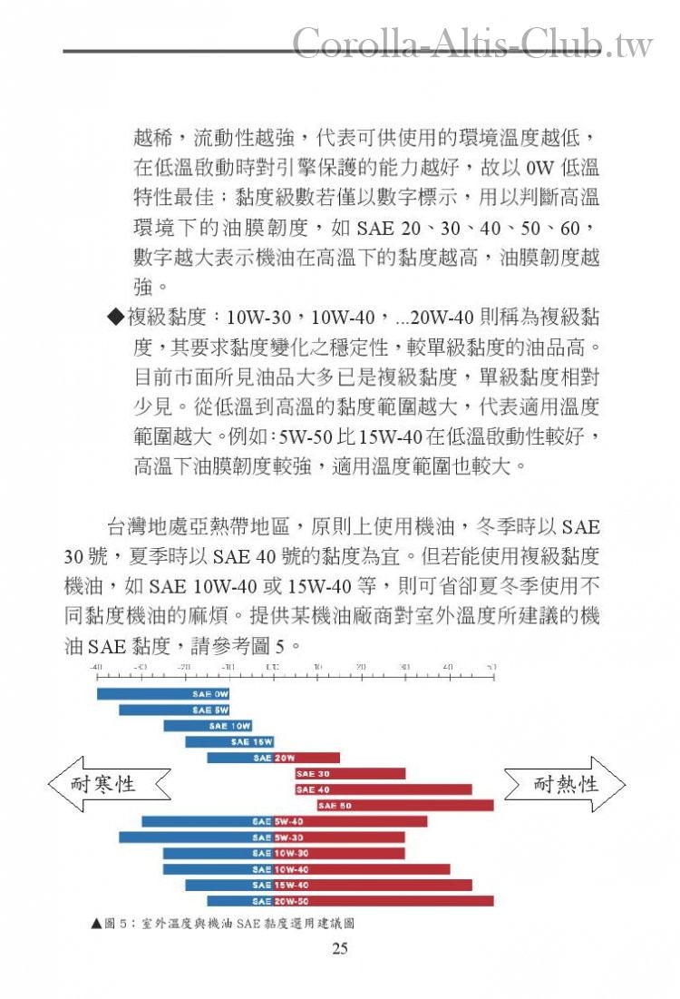

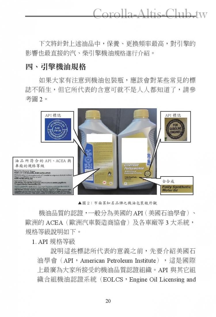

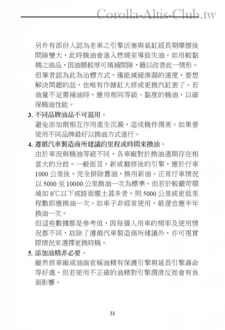

 樓主| 發表於 2017-9-18 07:02 | 顯示全部樓層
davis 發表於 2017-9-17 14:20
那個是 Cp
不是 cSt

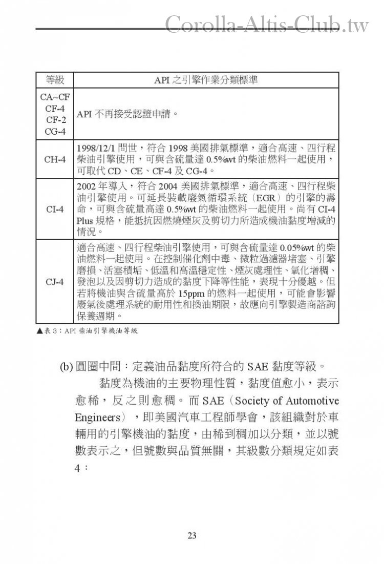

哇~
我還真不知道什麼是Cp跟cSt
順便附上我的資料來源
台塑的一篇專題報導
http://www2.fpg.com.tw/html/mgz/Mgz_epaper/134/44-4P17-32.pdf
不過如您所言
文中也是說黏度跟品質無關
我們也用不到什麼零下40度C的黏度
