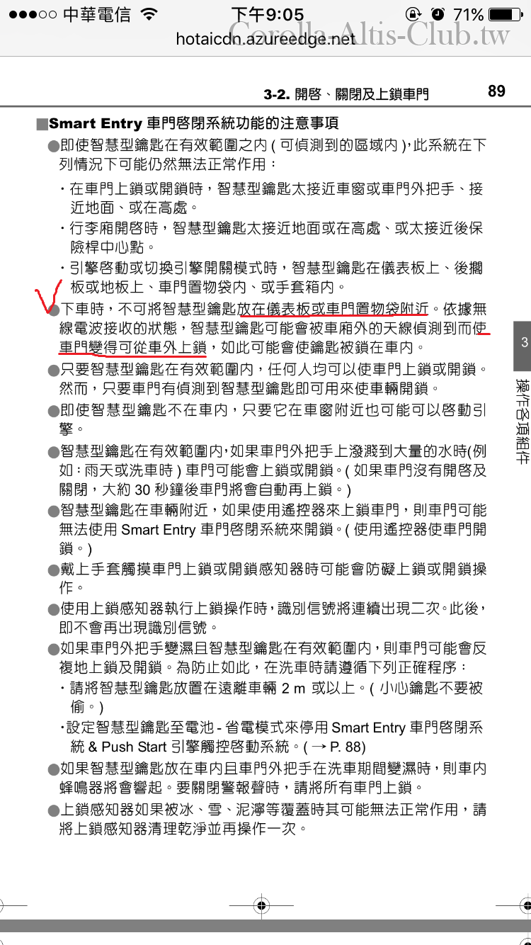

 樓主| 發表於 2017-9-22 23:13 | 顯示全部樓層
似乎找到原因了!!
可參考車主手冊89頁
我這個案例也剛好可以提供給其他車友參考&留意一下

發表於 2017-9-23 13:11 | 顯示全部樓層
感謝您!說明書還真的沒看到這一條,以後洗車時,一定會注意的,
﹙洗車時鑰匙不可放車內﹚
