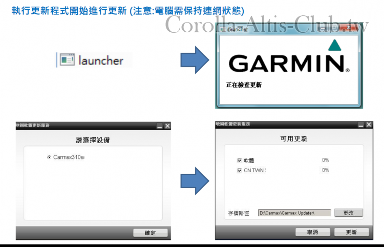

發表於 2017-10-15 16:17 | 顯示全部樓層
本帖最後由 dog79232000 於 2017-10-15 16:19 編輯
1.先找一隻USB插在車機上
2.按設定>系統>關於>更新(有連接到USB的話會顯示成功建立GARMIN更新USB隨身碟)
3.隨身碟拔掉>插電腦(打開USB裡面出現一個GAMIN資料夾代表成功)>打開此網站http://tw.carmax.garmin.com下載雙旋鈕主機更新檔
4.更新檔下載後依照下列片運行
C:\Users\Administrator\Desktop Screenshot-2017-10-15 投影片 1 - Altis_Corolla X_Update_2017 10_QSM pdf.png

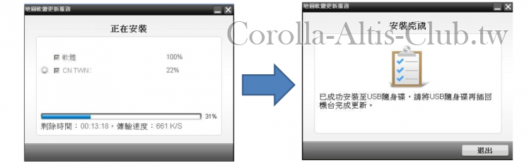

5.下載完後成事會自己幫你灌進去USB裡 如下圖
C:\Users\Administrator\Desktop Screenshot-2017-10-15 投影片 1 - Altis_Corolla X_Update_2017 10_QSM pdf(1).png

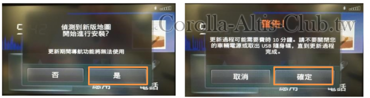

6.再拿回去車上插著(基本上插著就會自己跳視窗更新地圖)

是選PC 版更新嗎?我試試看感謝

發表於 2017-10-15 22:29 | 顯示全部樓層
vic42110627 發表於 2017-10-15 21:19
是選PC 版更新嗎?我試試看感謝
沒錯~MAC是筆電板的

 樓主| 發表於 2017-10-21 13:51 | 顯示全部樓層
本帖最後由 vic42110627 於 2017-10-21 13:55 編輯
dog79232000 發表於 2017-10-15 16:17
1.先找一隻USB插在車機上
3. ...
請問d大,我按照你教的方法前面都正常,但是插到主機裡也有顯示警告10分鐘不能熄火我按確定更新,但是這畫面等了一個多小時部會動,地圖也還是2015是哪個步驟有問題嗎 ?還是我的機子有問題嗎 ?

發表於 2017-10-22 13:26 | 顯示全部樓層
本帖最後由 achung 於 2017-10-22 13:27 編輯
我都利用要開上路時更新
就不需原地怠速等了
這台機子很爛,聽音樂動不動就當在那不動
不然就直接開不了機
隨時準備一根拉直的迴紋針
強制重開機
更新卡住不動那麼久可能要考慮重開機
usb建議找3.0規格試試看你那種外型的usb我上次試也是更新失敗
