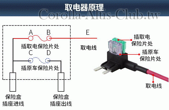

發表於 2017-12-8 08:55 | 顯示全部樓層
15A夠用,用同一個即可。可先用保險絲取電器,再接你要接的裝置。

發表於 2017-12-8 16:03 | 顯示全部樓層
本帖最後由 justin0423 於 2017-12-8 16:12 編輯
接在保險絲取電器的電線上

556
556
發表於 2017-12-8 20:18 | 顯示全部樓層
1.原車保險絲:接15A保險絲。
2.取電保險絲:接10A保險絲。
3.取電線末端:接「胎壓」或「行車紀綠器」。
4.再用「接線夾」,把另一個裝置接在「取電線」。
5.「迷你」取電器:挿回點煙器保險的位置。
取電器
