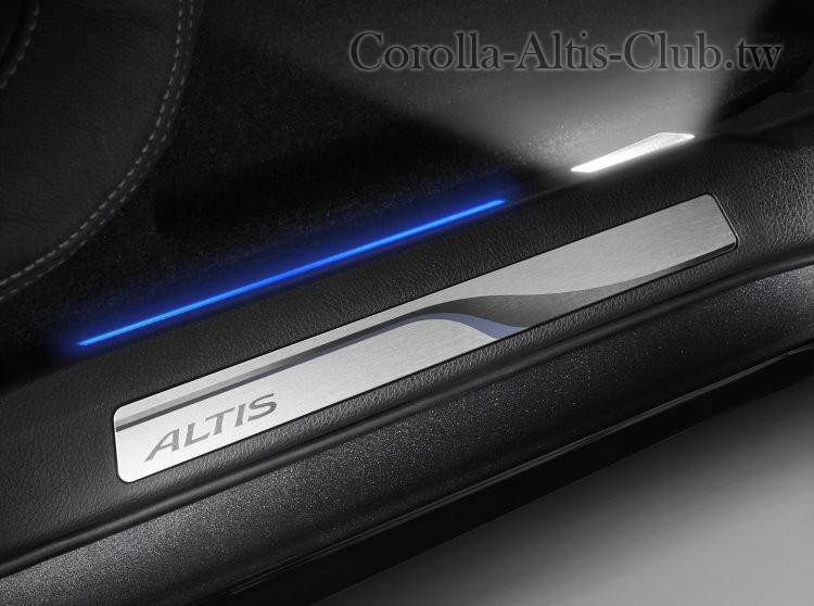

因小孩晚上都會一直注視著後座藍色LED
所以想另外接開關
請教各位版友是否有人改過開關

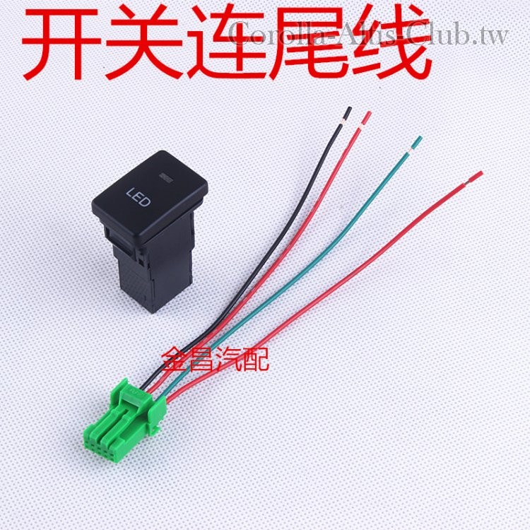

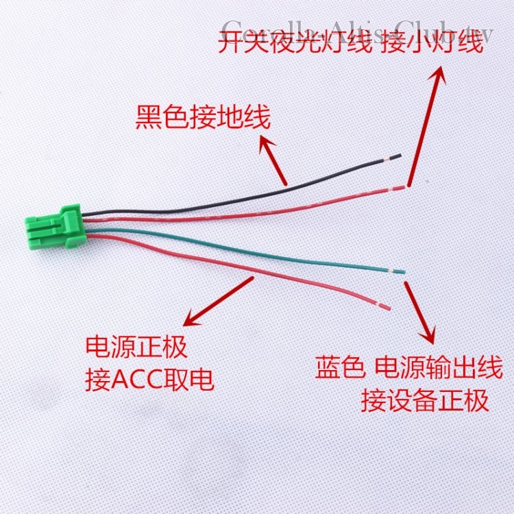

發表於 2017-12-13 11:44 | 顯示全部樓層
開啟車門:足部照明燈時亮起。
晚上開小燈:藍色光條亮起。
所以,應該有兩組線路,請自行確認。
若是,只針對藍色光條的線路修改。
去買盲塞開關如附件(淘寶便宜)。
1.黑:接地。
2.紅:接藍色光條原本的電源。
3.藍(綠):接藍色光條的輸入線。
4.紅:接藍色光條原本的電源。
開關1
開關1
開關2
開關2

 樓主| 發表於 2017-12-13 16:31 | 顯示全部樓層
justin0423 發表於 2017-12-13 11:44
開啟車門:足部照明燈時亮起。
晚上開小燈:藍色光條亮起。
所以,應該有兩組線路,請自行確認。
您好,請問源頭從那邊接。

發表於 2017-12-13 17:42 | 顯示全部樓層
極速kk 發表於 2017-12-13 16:31
您好,請問源頭從那邊接。
我的車沒有裝跟你一樣的LED燈,所以你可能要自己沿著線找源頭。或者剪斷原線,另外拉線到保險絲取電給開關。
