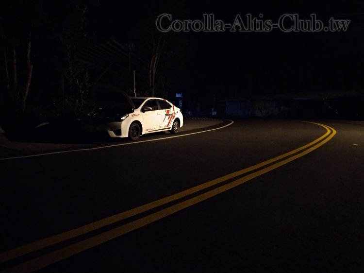

一直到最近又要比賽了才擠出時間試車

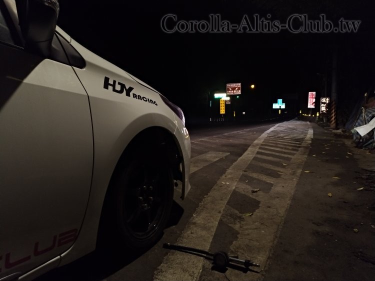

出發前確認胎壓正常
一路到阿婆彎其實都還算正常
僅有稍微出現檔位退不下去、轉速拉不上來、力量使不出來的狀況
下坡跑沒多久就GG

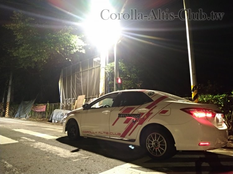

最後鎖鋼帶
只能用扭力轉換器開
鋼帶不會鎖定
只能無奈地慢慢開回家
快到家時又恢復正常
