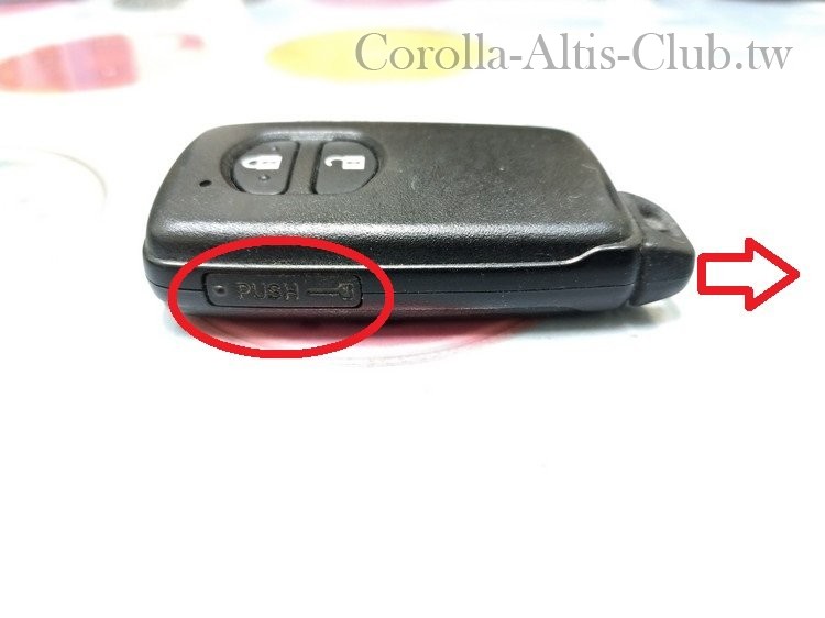

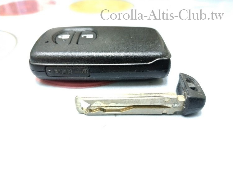

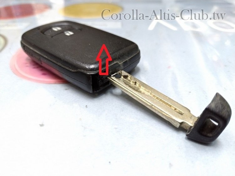

首先按下PUSH然後把鐵鑰匙抽出來

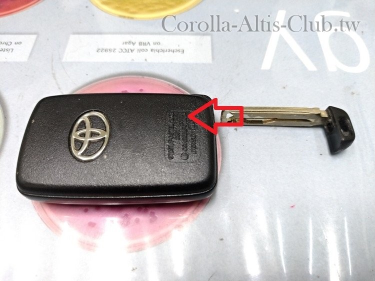

看到這個洞了沒有?
插它、轉它

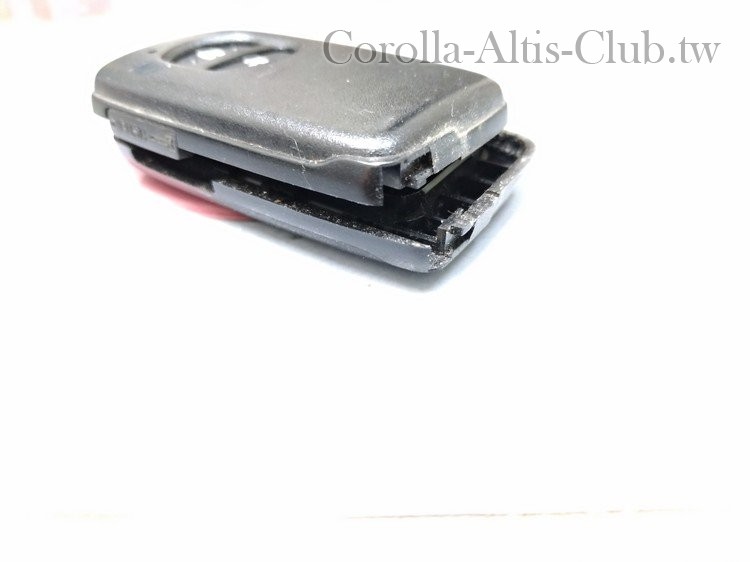

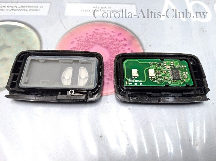

殼就會輕鬆地打開

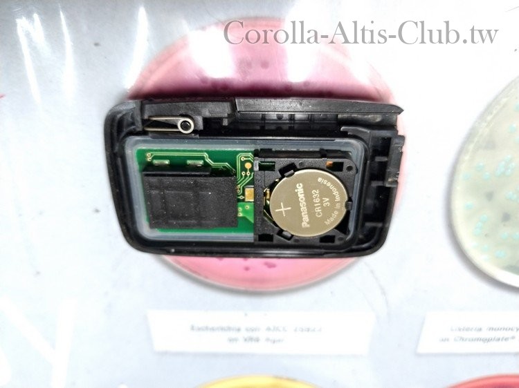

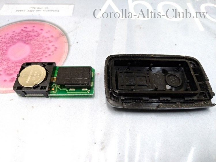

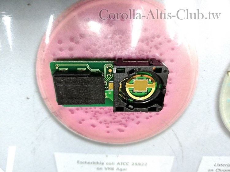

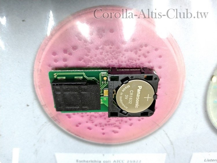

裡面長這樣
晶片的背面就是電池的位置
建議帶著舊電池去買新電池

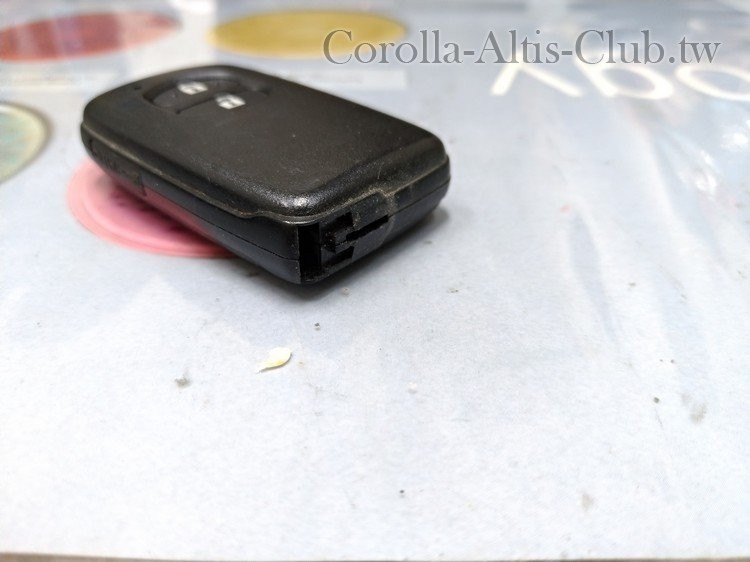

才不會買錯型號

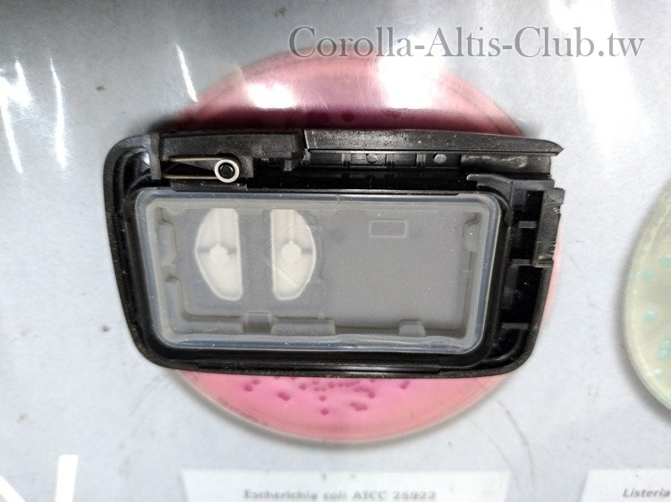

裝回去要先裝這邊
不然防水矽膠很容易被裝壞
(其實我的已經被弄凹了)
對準就可以闔上去

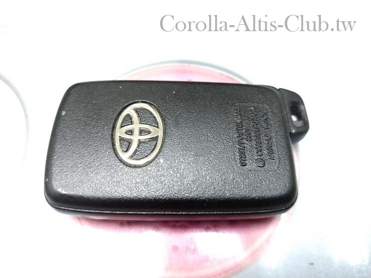

最後再把鐵鑰匙插回去
就搞定了

 樓主| 發表於 2018-1-4 12:29 | 顯示全部樓層
chai425 發表於 2018-1-4 10:53
有用, 謝謝!
不過到底電池是CR2032還是A大照片裡的CR1632啊?
不同車種不同年份的電池型號都不一樣
以自己的為準囉

發表於 2018-1-4 08:04 | 顯示全部樓層
非常感謝

發表於 2018-1-4 10:43 | 顯示全部樓層
Altis 使用的電池是CR2032
不要買錯囉~ 兩年一定要更換~不然在山上需要使用密技發動車子啦

發表於 2018-1-4 10:53 | 顯示全部樓層
有用, 謝謝!
161
2497
2497
發表於 2018-1-4 11:21 | 顯示全部樓層
CR1632 應該是APPLE大的西恩塔
Altis 使用 CR2032
wmarchkimo 發表於 2018-1-4 10:43
Altis 使用的電池是CR2032
尤其在天冷的時 ...
不同車種不同年份的電池型號都不一樣
以自己的為準囉
58783
 樓主| 發表於 2018-1-4 12:30 | 顯示全部樓層
wmarchkimo 發表於 2018-1-4 11:21
Altis 使用 CR2032
其實是Prius C
