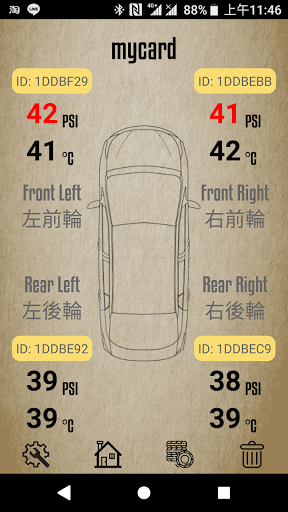

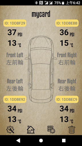

2017altis 年初在好市多的換的氮氣,要求他放氣再充氣2次。
最近裝了胎壓偵測器(不知準不準)
胎壓對溫度的反應如圖
請問這樣是對的嗎

最近溫差大,自然胎壓變化就較大!

所以你就知道灌氮氣根本沒啥用了

大氣中,含量最多的就是氮氣,約78%

那意思是說灌氮氣對於胎壓根胎溫室沒什麼影響嘛

影響很小

試著在相同條件下改灌一般高壓空氣驗證看看
十多年前曾試打過鋼瓶氮氣
跑長途(350公里以上)跟車廠原廠氮氣比起來
感覺比較有差異
