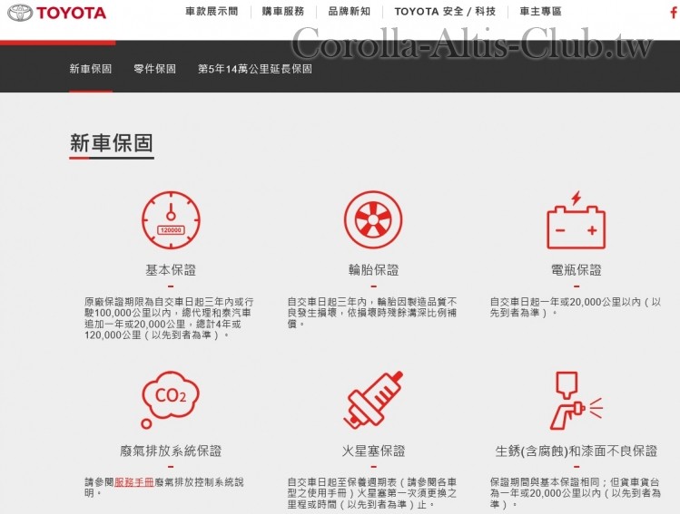

發表於 2018-4-9 13:26 | 顯示全部樓層
本帖最後由 yoyoben777 於 2018-4-9 13:30 編輯
https://www.toyota.com.tw/owner_guarantee.aspx#/
上面是A大PO出來TOYOTA新車保固的連結
輪胎是3年保固耶
您要不要問一下原廠?
搞不好不用花錢哦!
TOYOTA新車保固
TOYOTA新車保固
