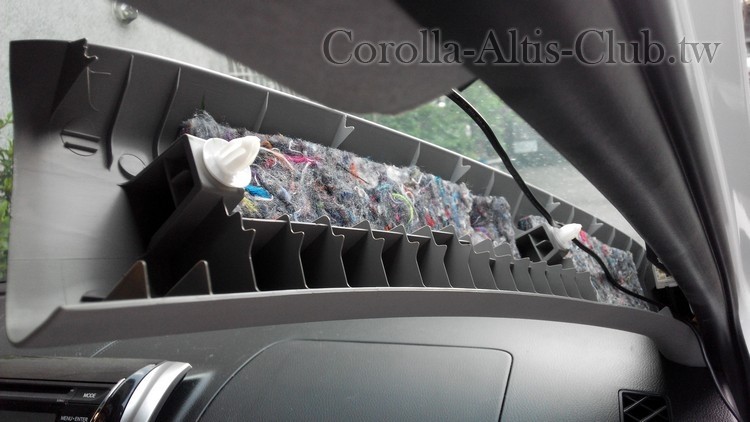

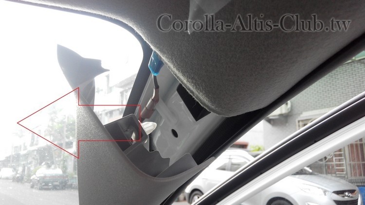

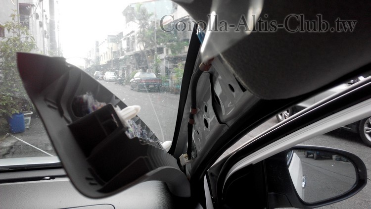

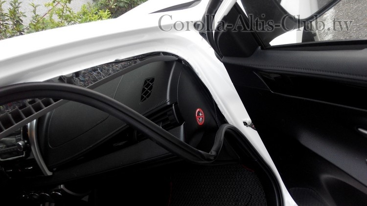

首先從這裡下手
用指甲插進去上方縫隙
往內側用力就可以把它扒開
然後就可以一路拉開了
整個A柱飾板可以拿掉

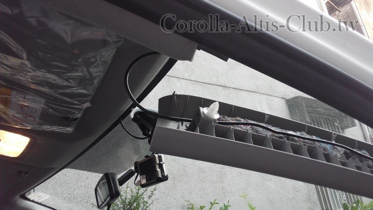

不然要拉線往下會卡住

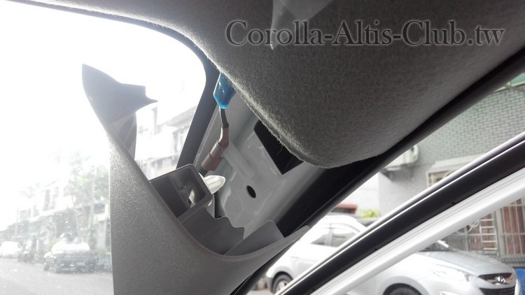

線就從裡面拉過去

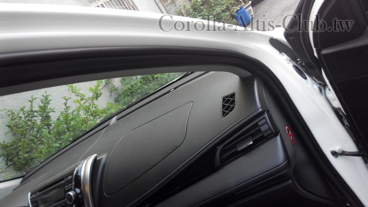

這邊可以看到裡面的鈕扣
到時就是原路插回去
膠條只是卡住而已
可以直接拉下來
把線塞在內側

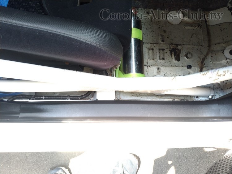

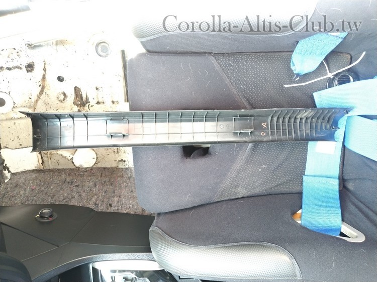

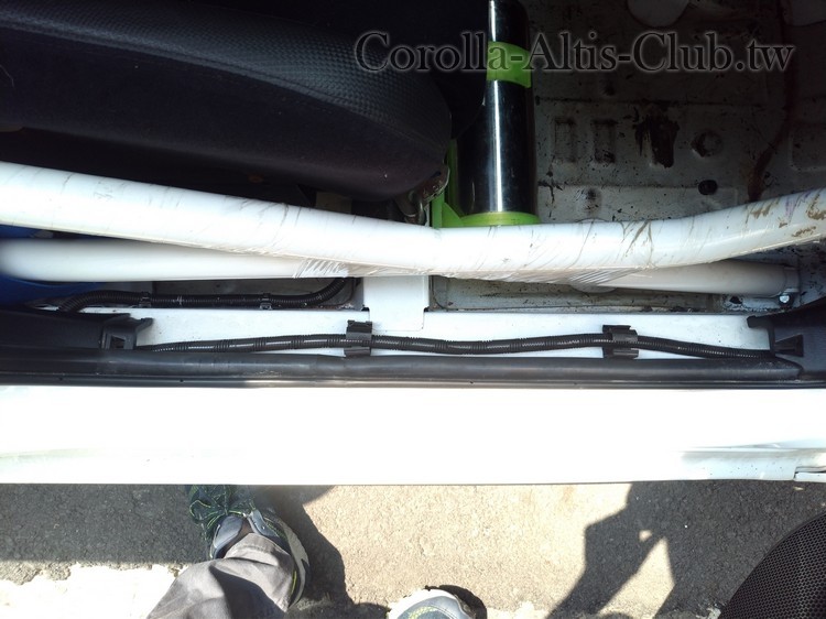

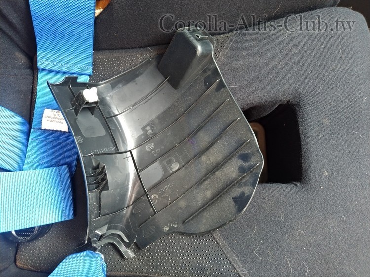

接下來看到門檻飾板
向上拉就可以拆掉

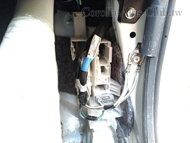

門檻飾板內側長這樣

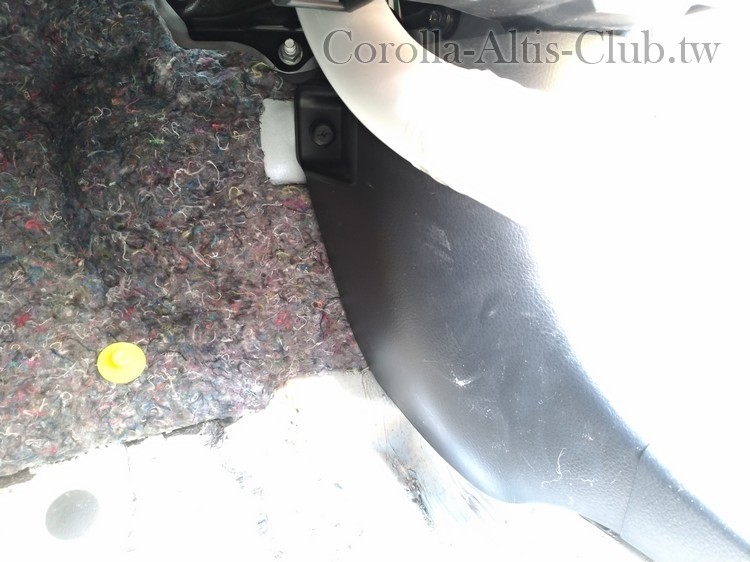

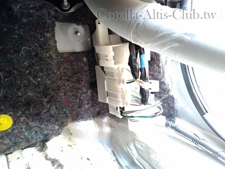

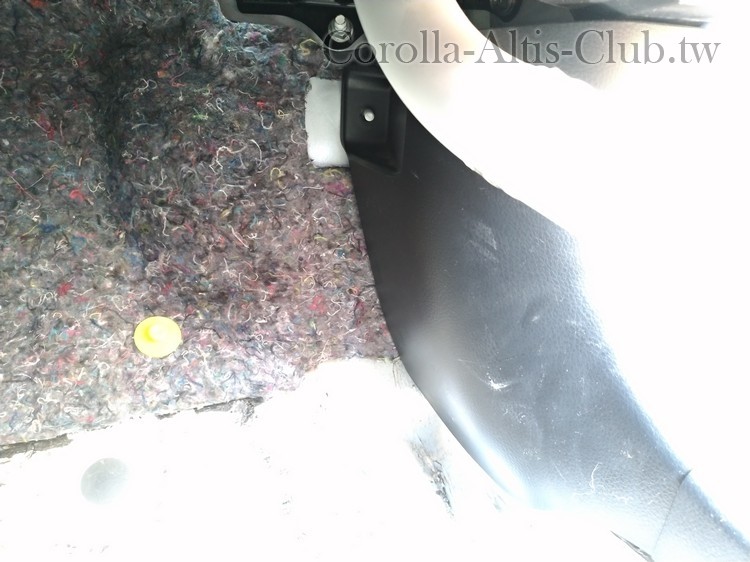

最後看到腳邊飾板
把這顆螺絲用手逆時針轉下
向後拉就可以拆掉
蓋子內側長這樣

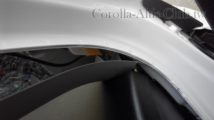

線拉好之後
把A柱飾板插回去

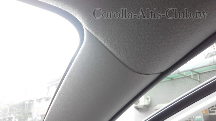

然後就可以把鈕扣壓回去了
然後把膠條塞回去
再把腳邊飾版蓋上、門檻飾板蓋上
就大功告成囉~
