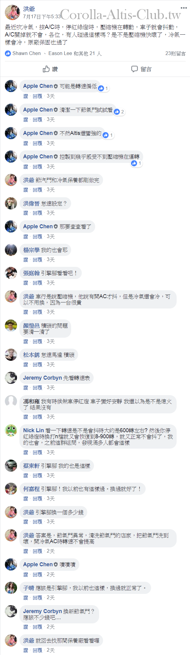

停紅綠燈時壓縮機在轉動車子就會抖動

負載提速器的問題  建議在D檔+踩煞車+散熱風扇啟動+壓縮機啟動+開大燈時(盡量增加附載)做節氣門怠速歸零   可以解決待轉過低所造成抖動的問題   因為一般保養做電腦歸零是在N檔(或P檔)   沒有將變速箱會吃掉動力的狀況一併歸零進電腦   所以這也是在P檔或N檔開冷氣幾乎沒有待轉過低造成的抖動!!   供參考

事主有說是他的節氣門掛掉啦

節氣門掛掉也會(因為他包含提速器模組+電腦)  還有怠速歸零沒有確實做好也會  小弟10代+家人11代也會  但只要確實做好歸零就不會

事主有說是他的節氣門掛掉啦
