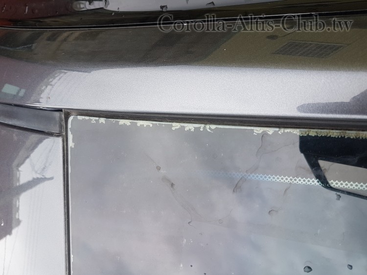

發表於 2018-9-25 11:40 | 顯示全部樓層 |閱讀模式
請問一下車友們,小弟即將過保,想問一下車友有人出保固過前檔玻璃氣泡問題嗎?換過的那片新的玻璃還有氣泡出現嗎?前檔玻璃紙是自己吸收還是原廠補貼?以下是現在未出保固的玻璃
1440
1440
發表於 2018-9-25 12:07 | 顯示全部樓層
我在保固期內有換過
前擋隔熱紙只補貼2500元
換新的後還是會有氣泡出現,只是沒有那麼嚴重

發表於 2018-9-25 13:47 | 顯示全部樓層
昨天洗車也有發現這現象! 是否有車友知道 是什麼原因造成的? 長期曬太陽的原因嗎?

發表於 2018-9-25 15:03 | 顯示全部樓層
a7564kimo 發表於 2018-9-25 13:47
昨天洗車也有發現這現象! 是否有車友知道 是什麼原因造成的? 長期曬太陽的原因嗎? ...
應該是組裝過程的問題
但也不會怎樣就是了

發表於 2018-9-25 15:08 | 顯示全部樓層
那個是邊緣黑色貼紙與玻璃間的東西
這個不影響使用也不會越來越大
若是把新車機械塗佈密封膠黏上去的前檔就這樣換掉是非常不划算的
1.滲水的問題
2.生鏽的問題
所以前檔能不換就不要換,真的產生後遺症,可是要花更多的

發表於 2018-9-25 16:50 | 顯示全部樓層
這是前擋風玻璃膠合層的問題
拆下後汽泡現象還是存在的
看起來像是膠合層在玻璃的四周沒有完全密合
換上新的擋風玻璃時, 有檢查過四周是沒有氣泡的
更換一年多後... 還是再出現少許的汽泡
如要更換, 最好人在現場
因為在拆玻璃時會先用刀片切開玻璃膠
我的被切太用力, 烤漆被刮很深

發表於 2018-9-25 21:41 | 顯示全部樓層
我的跟你一樣多...  是不會有什麼影響 只是醜了一點
但是前檔能不換就別換

發表於 2018-9-26 00:30 | 顯示全部樓層
我是在過保前兩天出保換的!隔熱紙也是在原廠貼的所以一併出保換新,如果是在廠外貼最高補貼2500元.
我的起泡沒有很嚴重本來不想換,但有被石頭打到坑坑巴巴的所以才出保換的,到現在兩年了還沒有再出現起泡現象!
右上角
左上角

發表於 2018-9-26 07:44 | 顯示全部樓層
我也是出保固更換
含免費貼回原F45隔熱紙
到現在一年了
已有少許氣泡出現
再觀察會不會擴大
