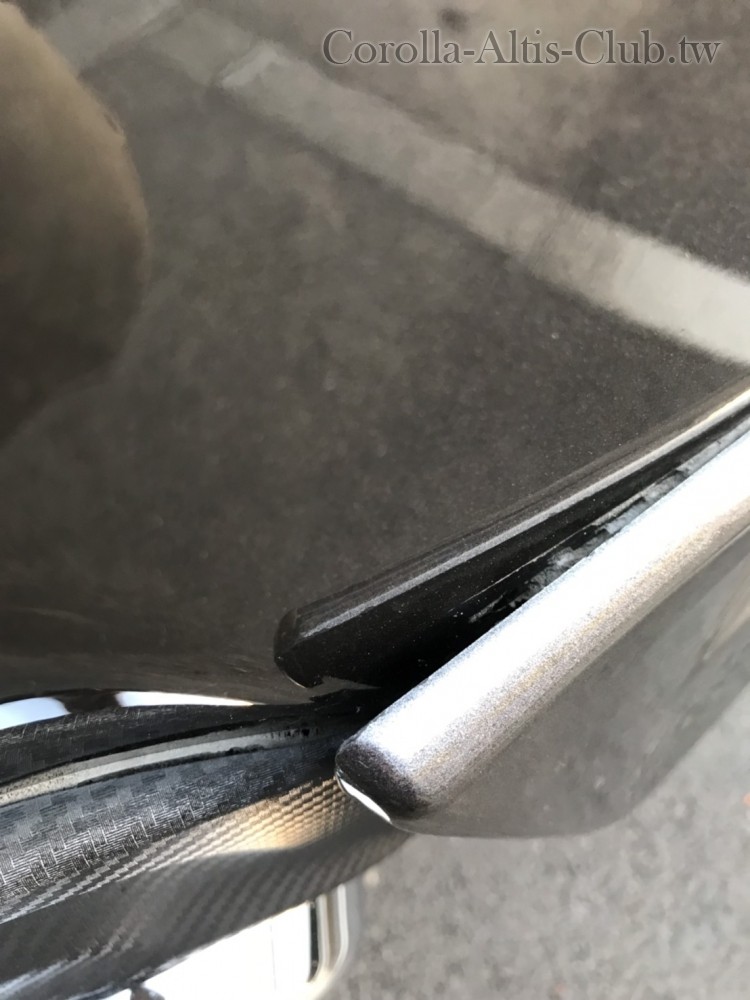

各位先進大大們各位好
小弟不才請教大家個問題
空力套件脫落該怎麼把它黏回去?
試過3M車用膠,黏沒多就翹起來...頗為困擾
不知道有什麼方式能有夠有效的黏好
該不會要拆掉重新除膠上膠吧....

黏的時候有沒有先用去漬油擦一下呢?

發表於 2018-10-29 01:49 | 顯示全部樓層
本帖最後由 kev8510 於 2018-10-29 01:53 編輯
要先用去漬油擦過  不然有油垢.灰塵或蠟沾在上面  你只要稍微震動或碰到水一陣子  馬上就掉了...   還有建議大大你換新的3m膠時  再加上3m助黏劑  黏度差很多

拆掉重新除膠上膠才能治根

感謝各位大大的熱情回覆看來只好等他嚴重一點重新上膠了

打速利控 最直接 永遠不會脫落

這個不是原廠的,它會一直這樣,是通病
