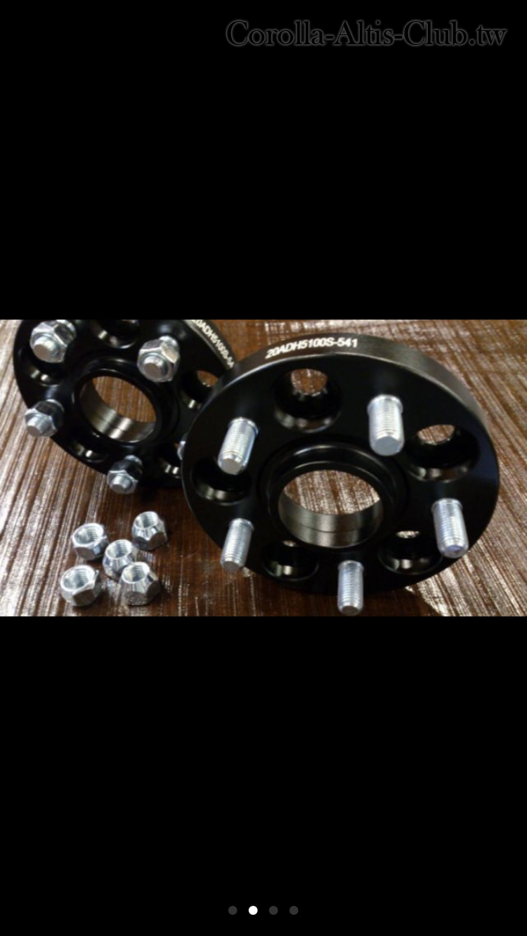

發表於 2018-11-5 14:34 | 顯示全部樓層
如果要墊有感覺  要用轉接座較恰當  使用墊片最好控制在10mm以下  以免螺絲螺牙數不夠危險

 樓主| 發表於 2018-11-6 12:40 | 顯示全部樓層
本帖最後由 wodewi 於 2018-11-7 00:35 編輯
sfarmory 發表於 2018-11-5 14:34
應該是這一種的
