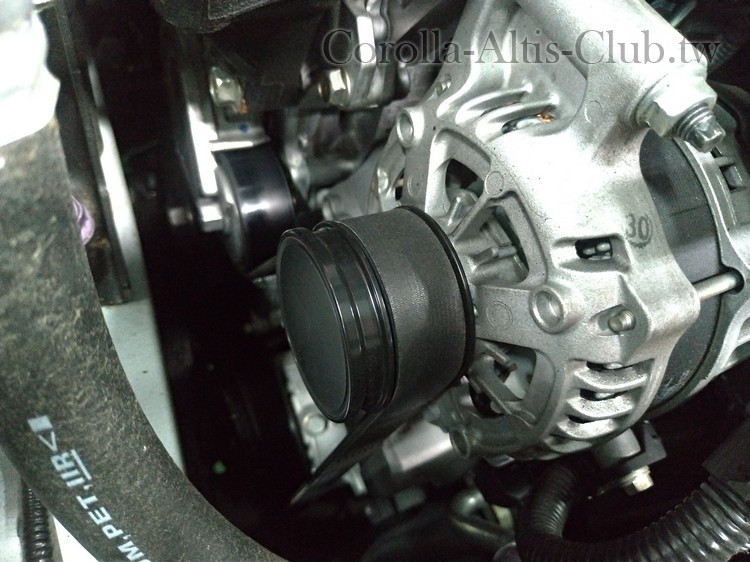

原廠幫你改好發電機單向軸承了

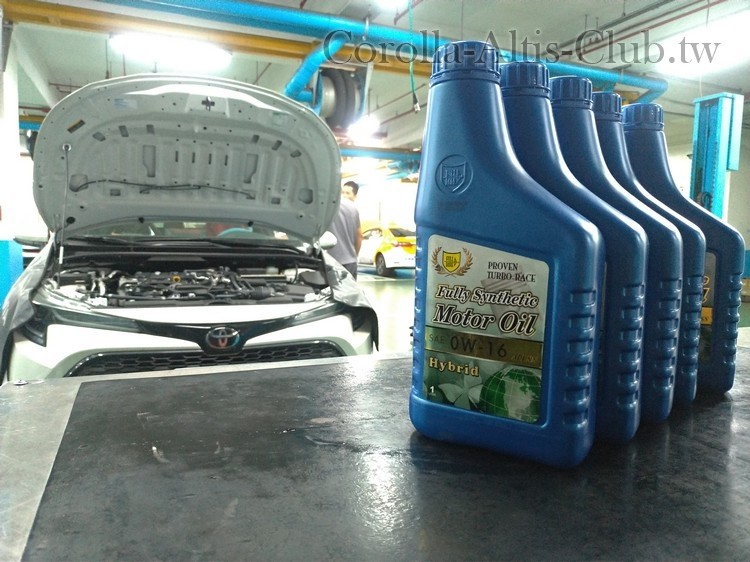

根據Auris 專用機油 0w16 團購開跑
我們知道要用0w16而且選飛寶FullBore
原廠根本沒有0w16給我們選

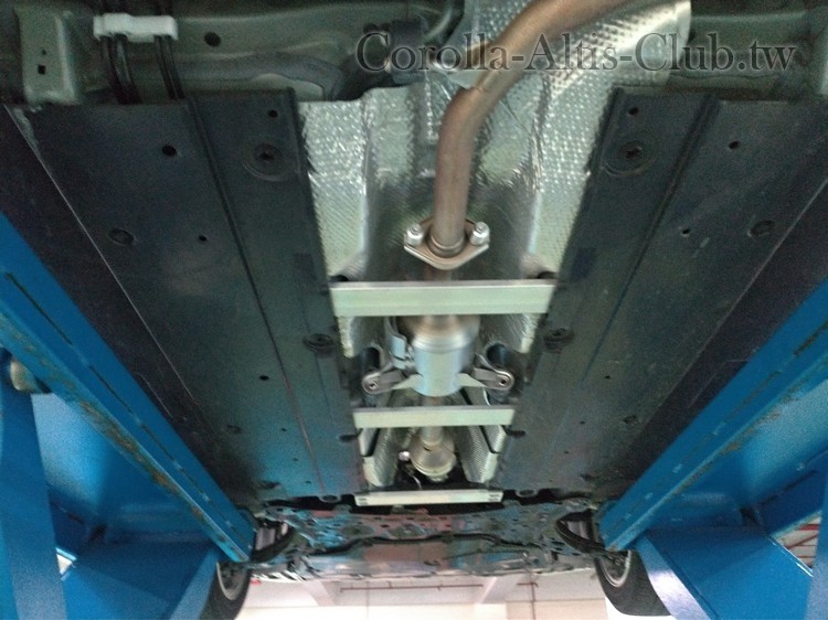

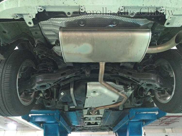

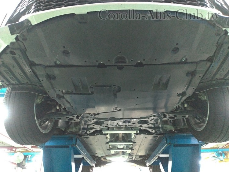

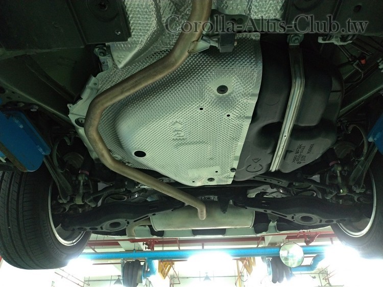

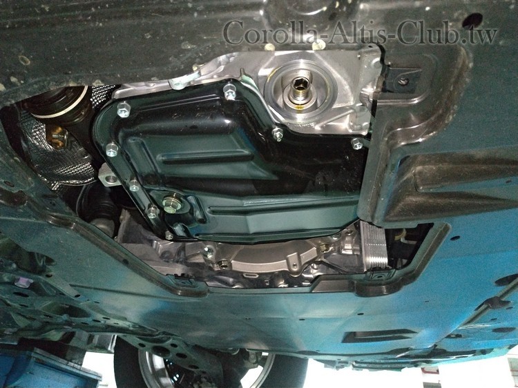

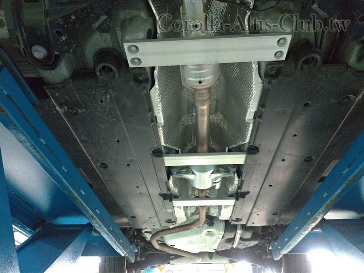

頂起來檢查一下底盤
有下功夫做平整化
原廠也幫你改好三支拉桿
這樣自己是不是少了點改裝的樂趣
也難怪TNGA底盤會令人讚賞
真的是有用心的

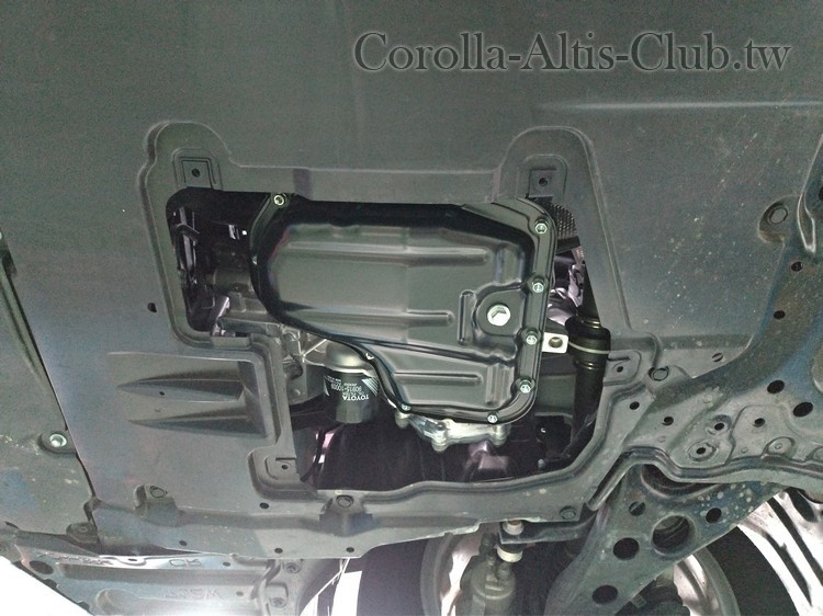

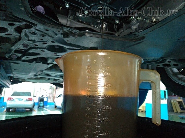

蓋子打開就可以看到油底殼很特別是平的

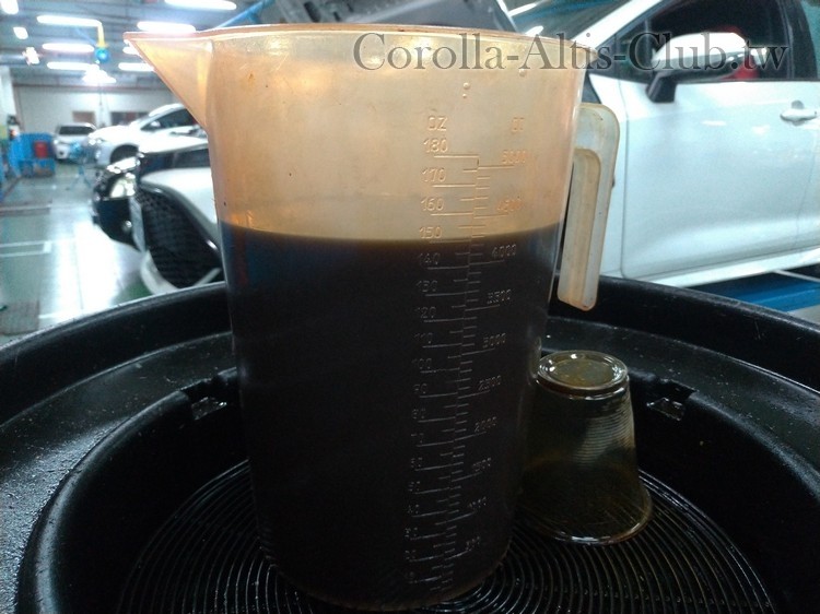

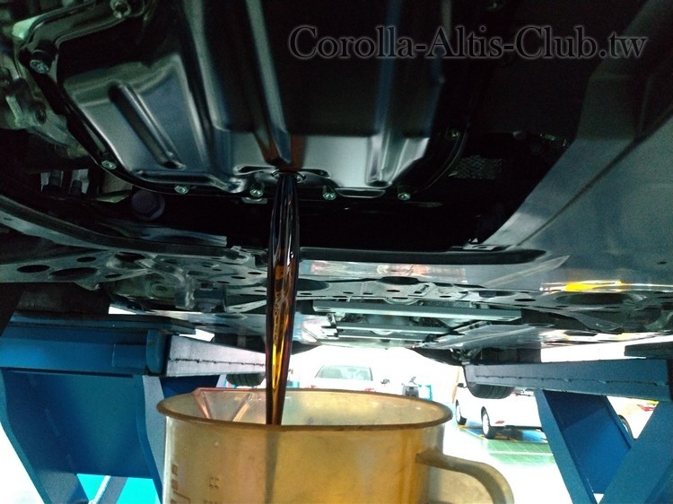

洩下來的油其實還蠻乾淨
太早來保養會有蚊子...
總共洩了超過4公升
再加上機油芯就4.5公升了

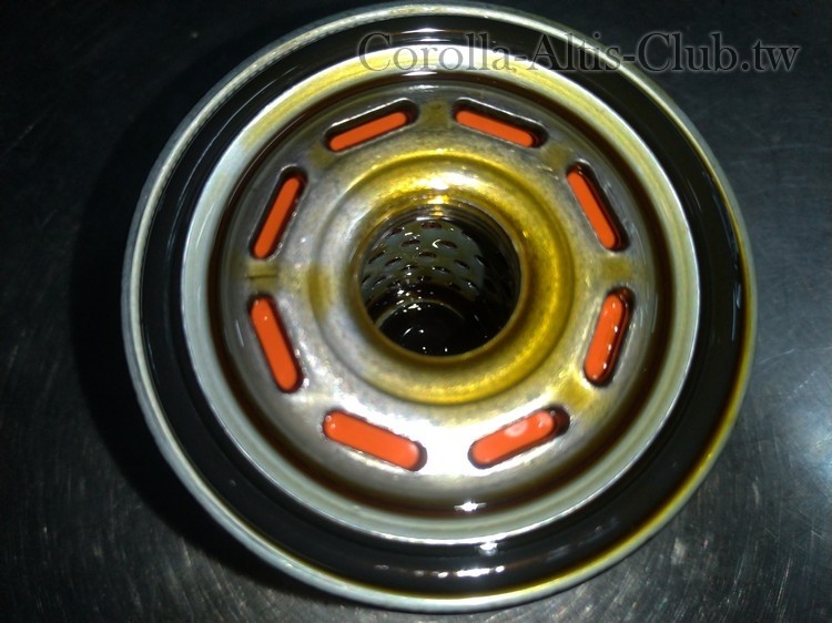

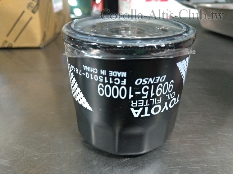

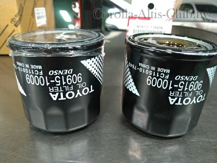

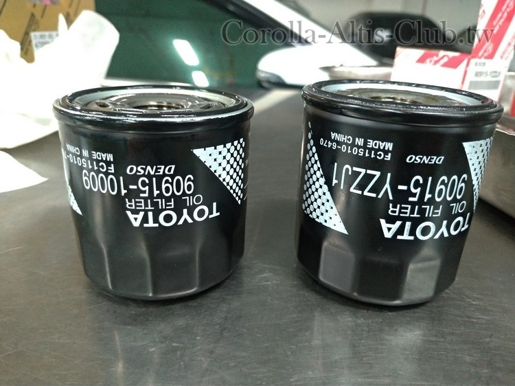

這個機油芯要注意!
左邊的是Auris的比較短
右邊是一般Toyota通用的比較長
內部結構也不一樣
Auris的長這樣
一般Toyota通用的長這樣

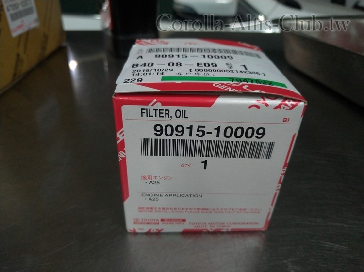

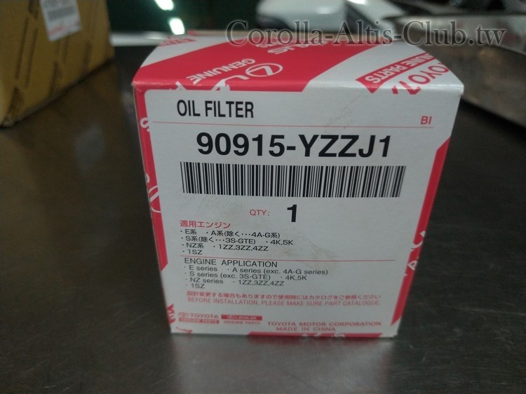

料號也不一樣
Auris的長這樣
一般Toyota通用的長這樣
而且南嘉義廠沒有庫存
全嘉義的庫存只有一顆
技師跑去其他廠幫我調過來
左邊是新的
右邊是舊的
這樣就一樣了

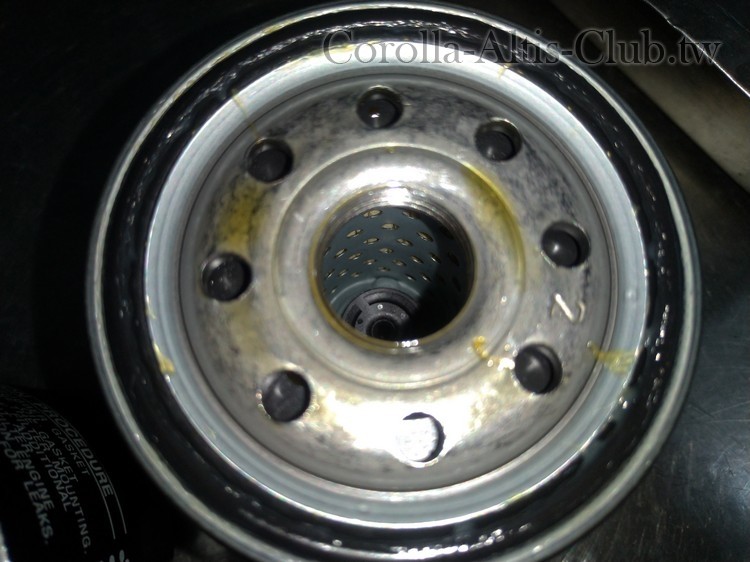

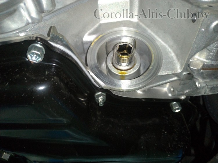

仔細看機油芯孔
其實也跟一般的Toyota不一樣

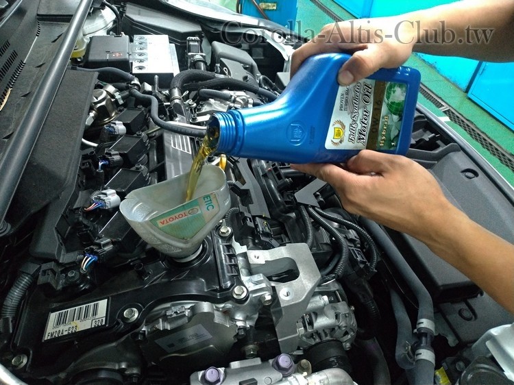

引擎注入飛寶
油門隨你...
這話我實在說不來~
反正便宜好用有認證就對了!
